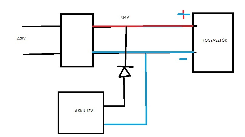

(#) mrkevin hozzászólása Feb 12, 2014 /
Szeretnék egy 12V-os szünetmentes tápegységet építeni, aminek igazából annyi lenne a feladata, hogy ha a bejövő 12V megszűnik, akkor (lehetőleg szakadás nélkül) a kimeneti oldalon továbbra is szolgáltasson 12V-ot egy beépített savas akkumulátorról. Tartalmaznia kellene egy akkumulátor töltőt, töltöttséget kell mérnie, és automatikusan kellene választania, hogy az akksit használja vagy a bejövő 12V-ot.
Amivel igazából gondban vagyok, az az áramforrások közötti váltás úgy, hogy a kimeneti oldalon ne legyen szakadás.
Az egészet AVR-rel vezérelném, mert a későbbiekben majd adatokat fogok küldeni egy másik vezérlőnek, ami a töltöttségi szinttől függően vezérel modulokat (meg az avr-re alapoznám a töltést is)... de ha vannak egyszerűbb analóg megoldások, azok is érdekelnek, legfeljebb majd valahogy monitorozom az állapotukat.
(#) kly válasza mrkevin hozzászólására (») Feb 12, 2014 /
szia
Nálam így van megoldva az átkapcsolás. Az akkun meg egy sima mindentől független csepptöltő van.
A hozzászólás módosítva: Feb 12, 2014
(#) potyo válasza mrkevin hozzászólására (») Feb 12, 2014 /
Alapkérdés, hogy mennyire kell a kimeneti 12V-nak stabilnak lennie?
Ha belefér úgy 10,5-14V közötti tartomány, akkor nem kell túlbonyolítani, kell egy állandó kimeneti feszültségű 14V-os táp, az fixen rákötve az akkura, és onnan megy a fogyasztó is. Az egyetlen fontos paraméter, hogy ha megszűnik a betáp, akkor a táp felé ne folyhasson áram visszafelé - ez egy soros mosfettel és némi elektronikával megoldható. Ez így a legegyszerűbb és legüzembiztosabb megoldás.
