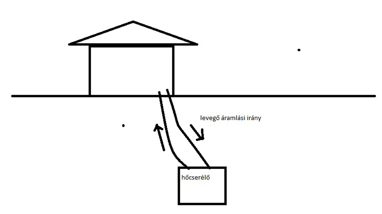

(#) jani1987 válasza pjg hozzászólására (») Aug 5, 2015 /
Gondolkodott valaki valami hasonló lakáshűtési megoldáson? A kép szerint egy talaj szint alá süllyesztett hőcserélőbe forgatnánk a levegőt. A talaj vízszintnél elég hűvös szokott lenni.
(#) pjg válasza jani1987 hozzászólására (») Aug 5, 2015 /
Van ilyen hőcserélős rendszer, csak Q drága.
Amúgy a Szaharában "divatos" építkezési technika. Ugyanis éjjel -5-15 fok is előfordul. Nappal meg +55. Úgy építik meg a házat, hogy a tetőn egy kéményszerű kürtőn megy ki a meleg levegő, a pincén keresztül jön a friss, ahol jól lehűl. Lényeg, hogy a pincében nagy legyen a hőtároló képesség. Amúgy, mint energetikus azt tanultam, hogy a leggazdaságosabb fűtés a szigetelés. Ezt kiegészíteném, hogy a hűtés is + árnyékolás. Nagyon fontos, hogy legyen hőtároló tömeg a lakásban. Ez pl. a vályog. A lyukacsos tégla sz...t sem ér. Az éjszakai szellőztetés jól lehűti a tömegeket aki nappal adják a finom hűst. Én pl elcsesztem a padláson a szigetelést. Nem volt más lehetőség, csak belülről 2cm vastag nikecellel borítani a falakat. Ha télen ketten bent vagyunk + megy a tv akkor megvan a 28°. Fűtés nélkül. Nyáron egy személy is beleheli 32 fokra.
A hozzászólás módosítva: Aug 5, 2015
(#) Buvarruha válasza jani1987 hozzászólására (») Aug 5, 2015 /
Én már gondoltam rá, sima csőhálózaton szivatnám át a levegőt, de gondolom nem lenne túl egészséges.
(#) zolika60 válasza Buvarruha hozzászólására (») Aug 6, 2015 /
A parlamentet hasonló technikával hűtik nyáron. Van egy erre a célra épített folyosó rendszer, azon keresztül fújják be a hűvös levegőt. Nagy kánikulában régebben jeget is szállítottak oda, de manapság klímával hűtik.
(#) Kovidivi válasza Buvarruha hozzászólására (») Aug 6, 2015 /
Annak a levegőenk "szaga" is lesz, ha más nem, pinceszaga. Hőcserélővel lehetne megoldani a hűtést.
(#) Gafly válasza Kovidivi hozzászólására (») Aug 6, 2015 /
Van rá speciális "bevonatos" cső, pont emiatt. Ezermesterben volt róla cikk, annó.
Aki most épitkezik, szerintem érdemes kicsit többet ásni. Utólag már minden sokkal nehezebb.
De itt egy szakcikk.
Ha még olvasni akarsz róla, akkor a varázsszó: 'talajhőcserélő'
