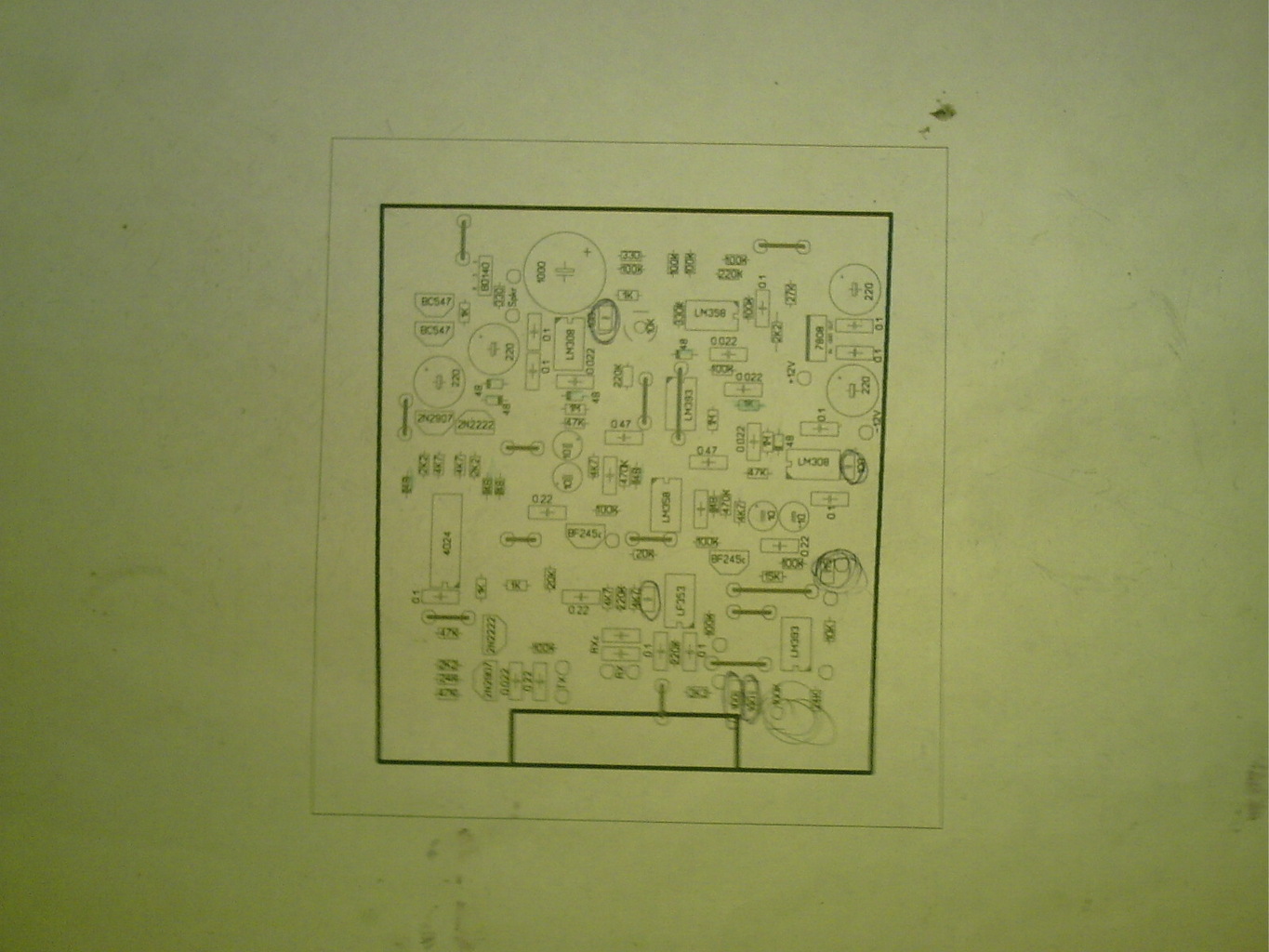

(#) Neuzer hozzászólása Márc 7, 2014 /
Szia Mateatek!
Segíts nekem légyszi egy kicsit.Tgsl a rajzon nem jelölt kondiknak milyen értéke?
Aminek nincs érték írva az nano pikó vagy mi?
Köszi a választ.
(#) yaessu válasza Neuzer hozzászólására (») Márc 7, 2014 /
http://www.justradios.com/uFnFpF.html A táblázatból megtudod nézni ---de illene tudni, ott QF ban vannak megadva , A képen meg meg tudod nézni melyik kerámia meg ha a bipolára gondolsz abból 1 db 4,7 qf --------- ha 2 teszel bele simát ahogy a rajzon van , akkor 2 db 4.7 qf sorosan adja az eredőt
A hozzászólás módosítva: Márc 7, 2014
Miért van az hogy nem egyeznek a rajzok a TGSL-nél?
Mik nem egyeznek. a beültetési rajz után csináld meg akkor fog működni
Pl az áramköri rajzon 1 db 0.1-es kondi van még a beültetésin legalább 9.
Bevalom neked hogy nekem ez csak hobby ugyanis én autóelektronikai műszerész vagyok és ezért kérdezek sokat meg olykor butaságot bocsi érte.
Meg aminek nincsértéke a beült rajzon értéke annak mi az értéke?
Akkor Pl a 0.022 az 22Pf?
(#) yaessu hozzászólása Márc 7, 2014 /
Semmi baj akkor értelek azt gondoltam rádiólelektronikát tanultál a beültetés után csináld meg mérd meg beültetés előtt az alkatrészeket akkor nem eshet benne hiba --- ha pl 0.022 -az 22n és npo amit küldtem a táblázatban megtalálod ---http://www.justradios.com/uFnFpF.html------meg van itt egy jobban látható csatolt rajz itt jobban látod mi hová megy a kondi ne zavarjon meg hogy ebbe 2 vel kevesebb van 4,7 qf mert ő bipolárt használt abol elég a kettő
Köszi a segítséget.
És aminek nincs értéke kondi a beültetési rajzon?
Amelyik nincs meg a beültetésen az megvan a sematikusba a tgsl komplett zip et megnyitod amit kültem fentebb abba meg tudod a sematikust a beültetést meg van benne egy harmadik alkatrész elhelyezkedés azokban valamelyikben benne van
Hogy lehet az hogy a beültetései rajzon vagy 9 db 100n kondi van az áramkörin meg 1?
Ezt keresd meg ebben a zip benn és ezután tedd be az alkatrészeket
