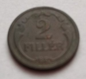

Távol álljon tőlem hogy beleszóljak, csak egy javaslat. Most a hétvégén mászkáltam először kéthangú géppel (IGSL). Érzékenységét tekintve nem tartozik a bajnokok közé, de a házi építésű gépek között elég jól megállja a helyét.
Viszont a használati értékét tekintve egy ilyen masina jóval többet ér a hagyományos diszkriminációs társainál. Kimenetem a fémszeméttel teli kertbe, ahol a vasdarabok és hasonlók 20-30cm-enként vannak a földben, és persze van kupak is, tubus is bőven.
A képen látható érmét találtam (tudom nem ér semmit) 20 perc után úgy, hogy közben csak egy alu alátétet, meg valami összegyűrt alu tubust ástam ki, semmi mást! A két hangból sokkal több infó nyerhető az ásás tekintetében, mintha csak egy szimpla disc-es géppel menne az ember. A "gyanús" dolgok sokkal kevésbé lesznek gyanúsak, a találatok zöme egyértelmű (rágópapírt egyáltalán nem gyűjtök).
- Némi összehasonlítási alap azok kedvéért akik PI (surfmaster meg hasonlók) gépekkel bohóckodnak: ugyanazon a területen ahol egyszer elindultam a surfmasterral, adott idő alatt haladtam kb. 20 métert, és kiástam rengeteg vasszemetet. Az IGSL-el ugyanott, ugyanannyi idő alatt mentem 200 métert oda vissza, azaz 400 métert, és összesen 3 szemetet ástam ki, egy pici játékautót, egy ólom darabot, és egy régi típusú fekvő elkót.
