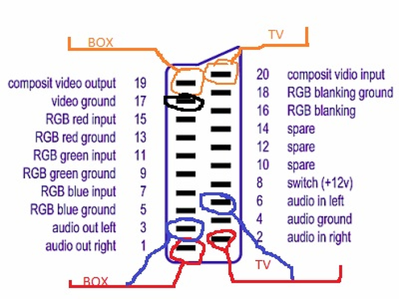

Sziasztok azt mi okozhatja hogy ha óvatosan kezdem el bedugni a scartot a beltéribe akkor még jó amint teljesen illeszkedik máris szalad a kép. Többfajta scart-rca átalakító kipróbálva. A többi tv-n ugyanaz a box jól működik scarton és rca-ként. A tv-k scart aljzata nem laza nincsenek lábak lehajolva, bármi más eszköz képe jó ugyanazzal a kábellel, esetleg melyik lábat kellene kikötni ami ezt a zavart okozhatja. Ezek a tv-k külföldi tipusok. A boxon hiába állítok cvbs/rgb semmi változás. Persze a box már ki lett cserélve a hiba ugyanaz.

(#) djseed1 válasza nandi71 hozzászólására (») Ápr 16, 2014 /
Mintha derengene hogy én is küszködtem ilyen hibával.
Ha cvbs/rgb-re nem reagál akkor kb a TV nem támogatja úgymond "hárdveresen" az RGB közvetlen bemenetet.
Ha jól emlékszem, nálam a felbontás állítása oldotta meg a problémát. Ne 1080p-n legyen. Lehet túl nagy neki a felbontás és ezt már a videóprocesszor nem bírja feldolgozni. Húzd kissebbre. De elvileg ez csak a HDMI kimenetre van hatással, viszont az én tapasztalataim box beszereléskor nem ez volt.
Mindezek előtt, Scarton csatolj a tv-hez egy dvd lejátszót. Ha azzal jó lessz a kép akkor tényleg valami felbontás hiba. Ha viszont dvd-vel is ez van akkor a tv-ben lessz bibi, a videóprocesszorral vagy jobb esetben csak egy kontakt vagy kondihiba szivat ott.
(#) nandi71 válasza djseed1 hozzászólására (») Ápr 16, 2014 /
DVD vagy bármely más beltéri egység tökéletesen működik, amiröl szó van az egy 8 éves konstrukcio de ma is ezt adja a szolgáltató, csak képarányt lehet állítani.
Őszintén megmondva, ez így elég szívás lessz, de lehet még próbálkozni.
Mellékelek egy képet ami majd mutatja mit és hova.
Szóval, egyenlőre nem scart kábellel dolgozunk. Csak magában a CVBS jelet adjuk be a tv-nek.
Fogsz két szál vezetéket, bekapcsolod a BOX-ot, a TV-t és a TV-t átkapcsolod AV-re. Nézd a mellékelt képet, először az egyik szál vezetéket fölpucolod kicsit és összedugod a scartokat, először a 17-es lábát. A képen látod mejik az nem lehet eltéveszteni. A 17-es a video föld mindkét oldalon. Aztán, fogod a másik szálat, szintén fölpucolod és a BOX scart 19-es lábába dugod. A TV oldalon pedig a 20-as lábra. Nézd a képet és nem fogod eltéveszteni. Ha ezzel megvagy és mindent jól csináltál, már képnek kell lenni. Hangnak nem, azt külön még 2 szállal, meg kell csinálni, a kép szerint. Ha így működik, fogod a Scart kábelt, mindkét végét szétszeded, az egyik oldalon ami a BOX-ba fog menni, a kép szerint minden vezetéket vágj el, csak azok maradjanak ami a képen be van jelölve a Box oldalon. Összerakod ezt a véget és jelöld meg hogy ez menjen a BOX ba. A másik oldallal ugyanezt kell csinálni, csak most a TV oldali megjelölt vezetékeket hagyd meg, a többinek nyissz. Összerakod és ezt a véget is jelöld meg, hogy majd a TV be megy. A jelölés azért kell, mert ez a Scart kábel csak egyirányban fog vezetni. Ha fordítottan csatlakoztatod, akkor nem fog semmit átvinni.
Szóval, olvasd ezt el figyelmesen, és szépen sorban a képet és a leírást követve csináld meg.
Ha így sem jó a kép, annak a boxnak valami érdekes videó kimenete van. Passz

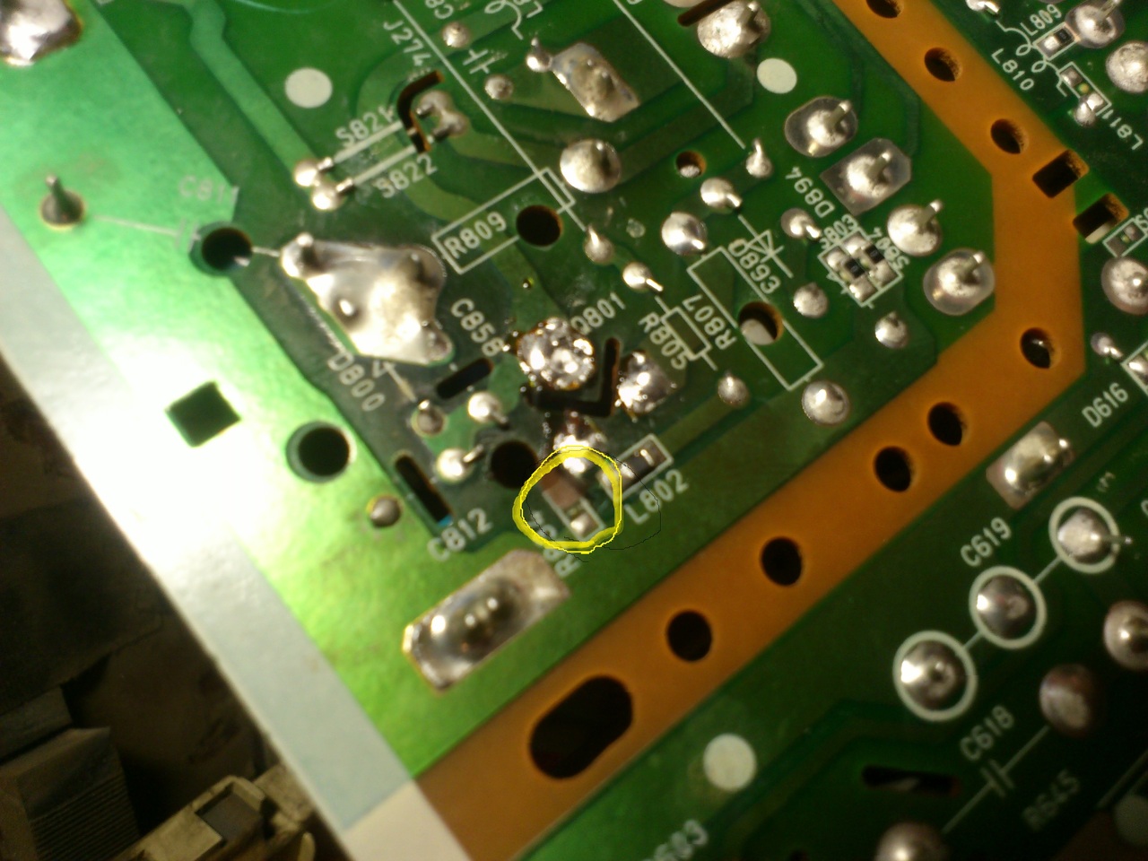

(#) deer28 hozzászólása Ápr 18, 2014 /
Egy Infracolor 2000 tv-ről van szó. Unaloműzés céljából vállaltam el, jól be is fürödtem vele.
Informatikus vagyok, de tévét is láttam már belülről. Az a hibajelenség, hogy a tv nem csinál semmit.
Tápegységben szénné égett egy ellenállás ami a táp trafóról jövő körre van kötve. Kicseréltem az ellenállást, annyit elértem, hogy sípol a trafó, de a tv ugyan úgy nem csinál semmit. Készenlét sincs.
Mérgembe beletettem egy másik tápot, miután tényleg az ellenálláson kívül semmit sem találtam, bekapcsolt majd leégett az előbb említett ellenállás a másik tápban is. Készenlét akkor sem volt.
Szóval elakadtam. Remélem valaki tud segíteni.
Előre is köszönöm.
(#) eyess válasza deer28 hozzászólására (») Ápr 18, 2014 /
Egy pozíció szám jó volna arról az ellenállásról .De ha jól néztem , akkor R7 , és 100ohm lenne , de nem vagyok benne biztos.
Nos kár volt a másik tápot csak így kamikaze rátenni a tv re , és az is elszállt .Feltéve ha jó is volt a másik táp is .Ha jó volt , akkor most más az tudható , hogy a tv más részénél kell keresni a hibát.
Először a tápot kell rendbe tenni , hogy az működjön a tv től leválasztva.Ezután lehet tovább haladni.Sormeghajtás videó végfok , audió végfok stb stb stb .
(#) deer28 válasza eyess hozzászólására (») Ápr 18, 2014 /
Szia Eyess!
Rajzot honnan tudnék letölteni? Mert nem tudom minek mennyinek kell lennie.
R7 az ellenállás jól emlékszel. Közben megtaláltam a hiba forrását. Megvan égve az eltérítő tekercs a képcső nyakán. Tekercs kinyírhatta a tápot? Esetleg mit tehetett még tönkre?
Tudom látni kellene a tévét, de így látatlanban is csak valami támpontot szeretnék. Mert abban biztos vagyok, hogy több tévét javított mint én van egy jó pár év tapasztalat
Az első támpont legyen a táp az legyen jó először .Utána majd jöhet a többi,
A rajz meg itt lesz hozzá.
