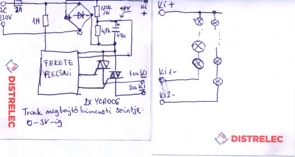

(#) DJozso hozzászólása Nov 5, 2012 /
Sziasztok! Karácsony közeledtével előkerülnek lassan a polcról a tavalyi fényfűzérek.... Ezzel kapcsolatban van egy kis problémám. Adott egy fényfüzért villogtató vezérlő elektronika, ezzel szeretnék villogtatni egy-egy nagyobb teljesítményű fénytömlőt (olyan 2 * 350-400W). Viszont az elektronikám triakja max 0.6A-ert bír el. Mellékelem a vezérlő elektronika kapcsolási rajzát. Annyit sikerült megtudnom a titokzatos triakról (YCR006), hogy a gate árama max 0.2mA lehet. Egy érzékeny triakkal (vagy tirisztorral, hisz egyen írányított feszültséget kapcsol ) kellene kiváltani. Én proli007 fórumtársunk javaslatán gondolkodom, történetesen a TIC106N tirisztoron. Szerintetek behelyettesítve az eredeti kapcsolásba, itt is működhetne?

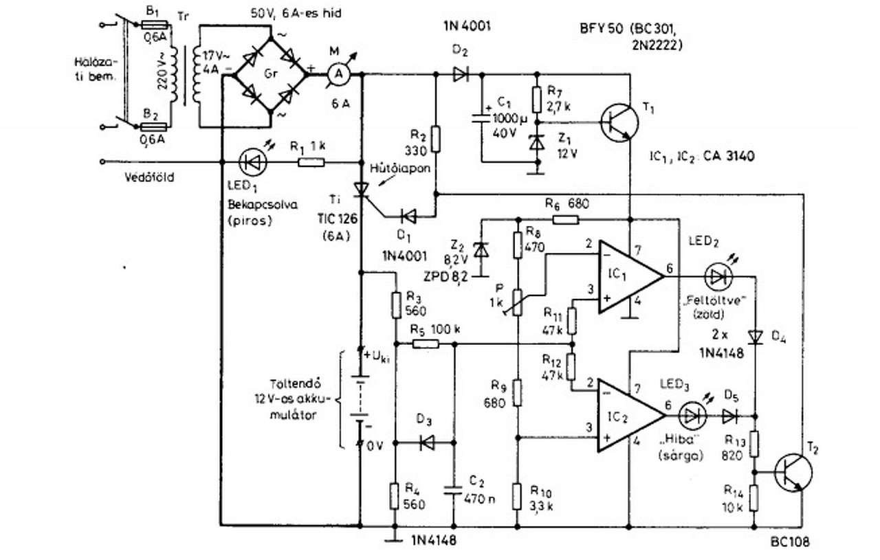

(#) deak francis hozzászólása Ápr 27, 2014 /
Helo. Ha egy kapcsolásban adott egy 50A tirisztor,és nincs kéznél ugyanilyen.., lehet-e kisebb értékű vagyis (amperes) -et tenni helyébe?? például 5 darab 10A párhuzamosan???Köszönöm szépen.
(#) DJozso hozzászólása Máj 6, 2014 /
Kedves Fórumtársak.

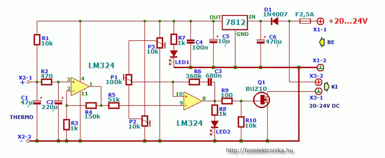

Lenne egy problémám, de nem tudom ide tartozik, vagy sem (attól függ mi a hiba). Szeretném megépíteni a mellékelt akkumulátor töltőt. Viszont 3 dolgot változtatnék rajta. Nagyobb szekunder áramú trafót tennék bele (kb.10A) a 4A helyett. Ez miatt szükségessé válik az áramkorlátozás (MTZ és motorkp. aksit is töltenék vele), és ráadásul a szabályzó tirisztort ki kellene cserélni triakra, történetesen egy BTA26-os típusra (mert ebből sok van, a tirisztort meg vennem kellene). Nos, ameddig eljutottam.A triak bekötését kisakkoztam. (G=G, K=A1, A=A2). A gate áram a triaknál nagyobb, de kipróbálva az eredeti ellenállással képes begyújtani. A töltő rajzot megnézve a műv. erősítő kimenete"i" nyitják a BC 108 tranzisztort, ami egy testet jutat a 330R ellenállás aljára, így megakadályozva a tirisztor következő félhullámkori begyújtást. Nos kiegészítve ezt a töltőt az általam (próbapanelon) épített áramkorláttal, ami egyéként egy forrasztópáka fűtésének vezérlése volt K típusú hőelemmel, a következő dolgokkal bővült: Az akksi - pontja és a grétcz - pontjai közé beraktam a figyelő ellenállást (2 párhuzamos 0.1ohm 5W). Az áram értékét 2A-8A közt szerettem volna szabályozni. Ezen értékeknél az ellenálláson eső feszültség 100-400mV-ig változhat. Itt jön a képbe a korlátozó áramkör melyben az első erősítő fokozatot átállítottam(R3-R4 arányt), hogy a kimeneti jelem 1,4V-7.5V-ig változzon (100-400mV bemenetnél), majd a második erősítő bemeneteit megfordítottam (mert nekem fordított működés kell) a kimenetre ráakasztottam egy visszajelző ledet, illetve egy 5,6K soros bázisellenállással egy 2N2222 tranyót. A tranyó emittere a testre, kollektora direktbe a tirisztor gyújtáskörébe a 330R és az 1N4001 dióda közé (mint az eredeti kapcsoláson). Következett a próba (csak az áramkorlát próbája volt). Akkumulátor helyett 2Db 24V/70W-os izzó párhuzamosan. A triak begyújt. Állítom az áramkorlátot 2A irányába, a 2 erősítő kimenetén kigyullad a led, a triak teljes sávszélességgel gyújt tovább.A 2N2222 tranzisztort nem tudom kinyittatni a műveleti erősítővel(UCE kb. 2V), még a bázis ellenállás csökkentésével se 2,2K-ig próbáltam. De, ha a tranyó bázisell. felhúzom +tápra, azonnal megáll a triak! A erősítő kimenete csak a a leddel (soros 1k-mal) olyan 10V körüli feszt produkál, ha ezt megtetézem a bázisell. ami a 2N2222 hajtja (sokkal kisebb terhelésnek kéne lenni), leesik olyan 6V körülire. A tranzisztor már több fajtára cseréltem (bc108, bc547 stb.), de semmi változás. Próbáltam a töltő rajzról lemásolni az erősítő kimenetét(soros led, dióda, 820R és 10K-> GND-re. Bázis a két ellenállás közül), de ez sem működik. Szerintem valami visszacsatolás kellene a 2. erősítő "+" bemenet és a kimenet közé, de milyet? Az ott lévő 360k + 680n RC tagot kihagytam, mert a bemenet fordítás miatt negatív visszacsatolás lett volna. Már teljesen elbizonytalanodtam. Ha valaki tud kérem segítsen. Lehet, hogy triakkal nem működik ez a kapcsolás?
A hozzászólás módosítva: Máj 6, 2014
(#) fongab válasza DJozso hozzászólására (») Máj 6, 2014 / 1
"Nos kiegészítve ezt a töltőt az általam (próbapanelon) épített áramkorláttal, ami egyéként egy forrasztópáka fűtésének vezérlése volt K típusú hőelemmel"
Az első tévedésed ott van hogy a kapcsolás a hőmérsékletet szabályozza, nem az áramot.
Ha a forrasztónál kisseb a beállítotnál a hőmérséklet, akkor a fűtés mind addig megy, amig el nem érte, a beállítottat.
Ha te tirisztorral (vagy tiakkal ) akasz áramot szabályozni akkor a fázist kell, hasitani. Egy hullám elején kapcsolod be akkor a teljes áram ha a hullám végénél kapcsolod be akkor a legkisseb áram lesz.
Ehhez figyelni kell a hullám kezdetét, amire a forrasztó állomás szabályzója alkalmatlan.
Ha cseréled a tőltő trafoját akkor, lehet olyan trafot kellene tekerni ( vagy tekertetni ) amit ~5V on belul lehet állítani 3....6 lépcsőbe.
Ha kevesebb a trafó feszültséged kisseb lesz a töltő áram amit, a tőltő szabályző kapcsolgatna a tőltés állapotának megfelelően. Ezt a jelen pillanatba üzemelő tötővel meg tudod oldani, mert az csak ha elérte a feszültséget akkor lekapcsol.
Ha esetleg ez nem felel meg, van egy kapcsolás ami szerintem neked jó: Bővebben: Link
üdv.
(#) DJozso válasza fongab hozzászólására (») Máj 6, 2014 /
Először is köszönöm, hogy válaszoltál. Az első tévedésemhez annyit mondanék, hogy ez esetben az áramkörnek teljesen mindegy mit szabályoz, van egy bemeneti feszültség (ami a páka esetében a hőelem szolgáltat (0mV-25mV), ez nálunk az áramkorlát ellenállásán eső feszültség szolgáltatja. A feszültség nagysága miatt (ami 100mV-400mV) kellett az erősítést "visszább" venni, illetve, hogy a hőfokszabályzó elve fordítva működik (a beállított jel alatt a kimenet magas), nekem pedig pont fordítva kellett (beállított jel felett legyen magas), ezert cseréltem meg a második műveleti erősítő bemeneteit (invertáló, nem invertáló). Így azt csinálja, amit elvárok tőle, történetesen ha a töltőáram a beállított érték felett van bekapcsol a kimenetem magas szintre vált, amit a led is visszajelez. A szabályzásnak az elve az lenne, hogy tirisztor folyamatosan gyújt (330ohm és a dióda soros körén keresztül), és amikor a töltőáram túllépi a áramlimitet a korlátozó kimenetén lévő tranzisztor kinyitna, ezzel testet kapcsolva a tirisztor gyújtó körében lévő felhúzó ellenállás aljára, így elvenné a tirisztor gyújtásához szükséges feszültséget (mivel nem a gate felé folyna az áram). A tirisztor kioltását a félhullám végén a null átmenet végzi, begyújtani csak akkor képes, ha a gate-re megfelelő nagyságú feszt adunk (és polaritásút a triaknál). Nos, ha a áramkorlát megszólalási idejét egy kondival meghosszabbítom így meg tudom akadályozni a következő félhullám nulla átmeneténél történő begyújtást.Viszont a kondi értéke kritikus, mert ha túl kicsi (a félhullám lefutó élénél már elejti a tranyót), akkor be tud gyújtani ismét a tirisztor. Ha túl nagy, akkor viszont sok félhullám kimarad, így az áramérték nagyot ingadozik . Azt nem értem kristály tisztán, hogy ebben az elméletben hol a hiba. Értem a fázishasítási elvet, de ha belegondolsz a tranyó is ezt csinálja, nem engedi szabadon gyújtani a tirisztort. Nincs igazam? A másik dolog: a trafóm már megvan (ilyen volt ócsóé ) . A linkelt rajzot megnézem és tanulmányozom, köszönöm.
(#) DJozso válasza DJozso hozzászólására (») Máj 6, 2014 /
Nekem a linkelt rajz nem igazán jó, mert én egy feszültségű aksikat töltenék, és szerintem nem kellene a primer körömet fázishasításos elvvel bolygatni. Én így gondolom. De javítsatok ki, ha tévedek.
