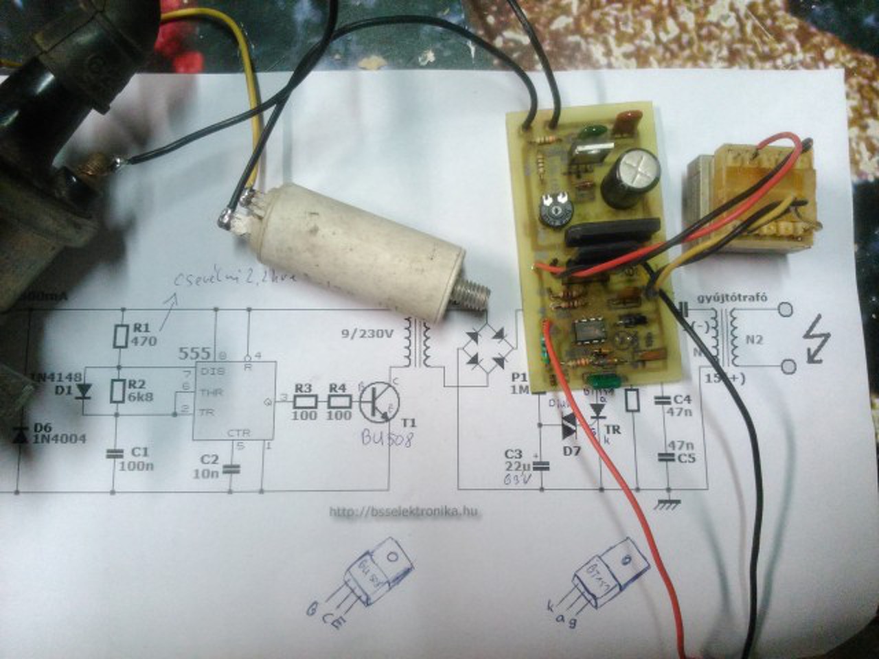

(#) zenebolond hozzászólása Jún 23, 2015 /
Sziasztok! Készítettem egy villanypásztort, a (villanyp.2gif). Annyi különbséggel hogy a (villanyp).gif) alapja adta a kapcsolás első részét átalakítva "villanyp2.gif" kapcsolás szerint. Egyszóval "összemókolam". A második részét megépítettem. összekötöttem a két kapcsolást, és elsőre sikerült, működik. Most viszont elkészítettem a kapcsolás paneljét egybe (villanypásztor.lay), és se kép-se hang Ha tudtok adni ötletet szívesen várom.

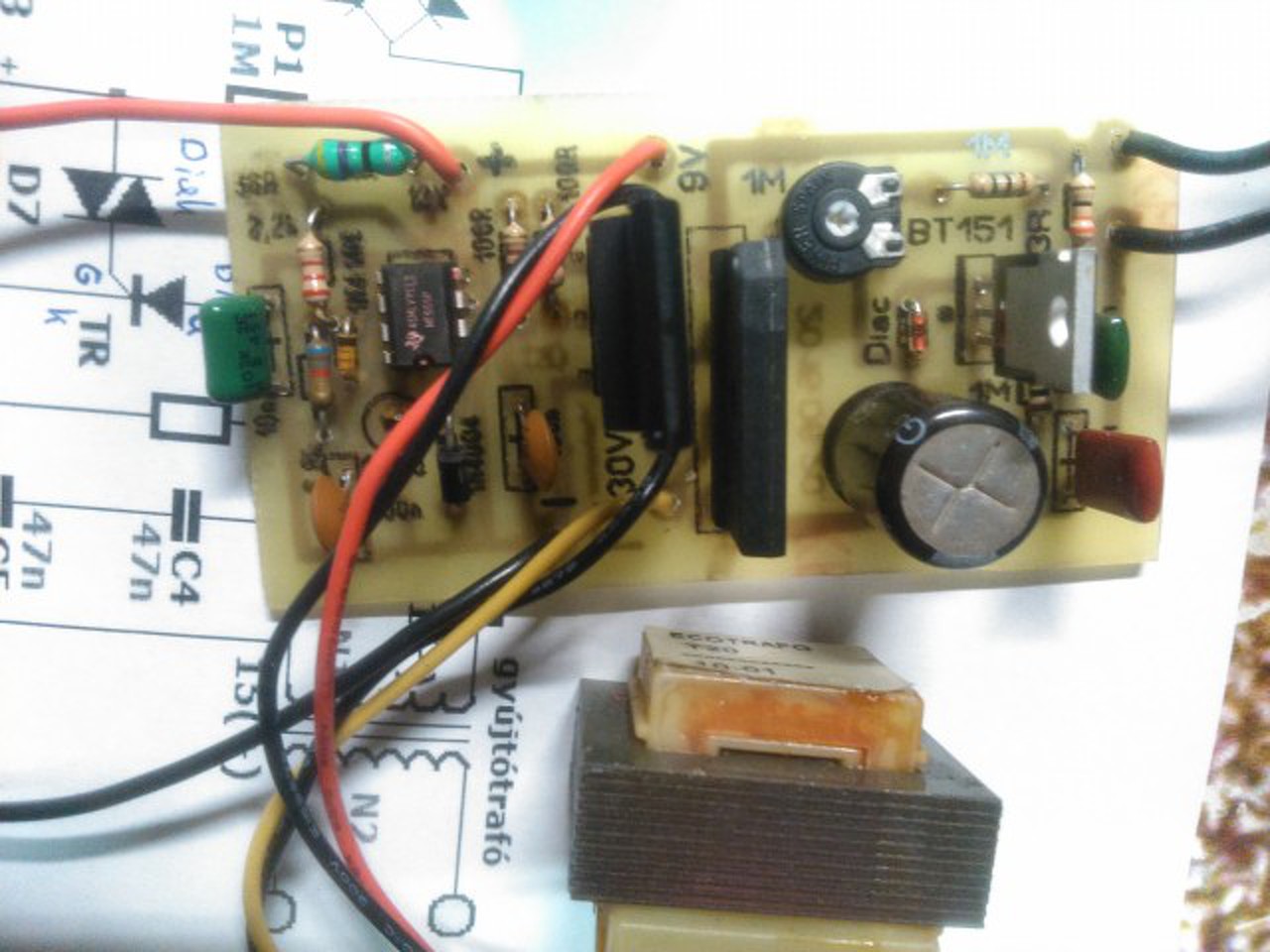

Itt van két fotó a kapcsolásról. kokozo, a kapcsolás így sem működik, hogy javítottam a panelt, Az IC és a félvezetők(BU508, BT151 jók. Az IC megkapja a tápot egy 47 ohmos ellenálláson keresztül, az IC alatt egy átkötés található, melyet igaz nem jelöltem a lay-ben.
(#) kokozo válasza zenebolond hozzászólására (») Jún 23, 2015 /
Akkor bizony mérni kell.. A jobboldali 2 fekete vezetéken van feszültség?
(#) zenebolond válasza kokozo hozzászólására (») Jún 23, 2015 /
szia kokozo!
A trafón (inverterként működő) nem jelenik meg a kb 200-300 V aminek lennie kellene.
Halad ez Akkor most meg kellene nézni hogy az 555 ic működik e, egy próba ledet kellene tenni a tranyó BE lába helyéhez. Ha világít, az 555 megy.
A hozzászólás módosítva: Jún 23, 2015
Na megnéztem nem világít a led, az IC jó mert az invereter nélküli megoldással működik.

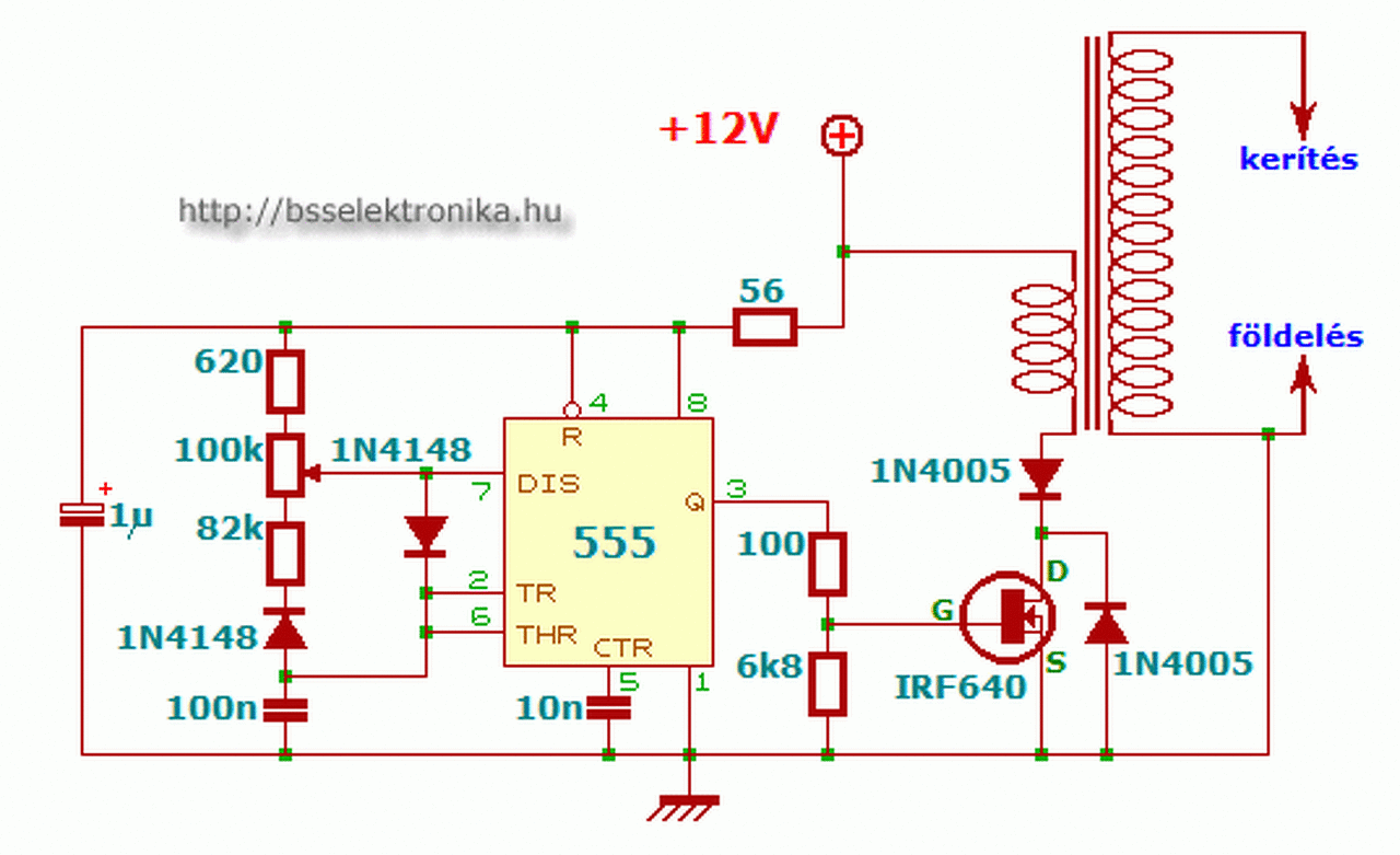

Eléggé káosz van a tervedben... én nem állok neki javítgatni. Adok inkább egy tervet, ami a villanyp2-höz készült, majdnem ugyan az csak pár alkatrész érték más.
Ha gondolod használod, ha nem akkor javítgasd ki a hibákat.
(#) Remci válasza zenebolond hozzászólására (») Jún 23, 2015 /
Az Ic 4-es 8-as lába nincs összekötve, azt össze kell kapcsolni. De nem igazán értem, hogy ha az elsőhöz van a fórumon kapcsolási rajz és panel terv, ami jól működik, akkor minek görcsölni azzal hogy két másik rajzból összehozd szinte ugyan azt?
(#) zenebolond válasza Remci hozzászólására (») Jún 23, 2015 /
Igaz a rajzon nem jelöltem az átkötést, de a kész kapcsoláson be van forrasztva a z áthidalás.

IRF630 vagy IRF740 használható a te kapcsolásodban?
(#) zenebolond hozzászólása Jún 25, 2015 /
Az általam készített villanypásztor kapcsolás csak úgy működöt hogy ketté kellett vágjam a panelt. Mi ez ha nem x-akta.
(#) zosza18 válasza zenebolond hozzászólására (») Jún 25, 2015 /
Tökéletes a 630-as is bele.
A panel kettévágást hogy érted? A meghajtás és a végfok között?
(#) zenebolond válasza zosza18 hozzászólására (») Jún 25, 2015 /
Igen, így értettem.
Akkor ott a nagyfeszültség miatt áthúzott és amiatt volt probléma. Nagyobb távolság kell a meghajtás és a végfok közötti vezető sávoknál.

A HeStore-ban nem lehet kapni ZD200 -s zenert.
(#) zosza18 válasza zenebolond hozzászólására (») Jún 26, 2015 /
Akkor tegyél bele sorba kötve 2db 100V-osat, vagy ilyesmit. A lényege annyi, hogy ne tudja kinyírni a tranzisztort vagy FET-et a tüske ami keletkezik. Az IRF740 az 400V-os FET, tehát 400-ig elmehetsz zéner diódákkal a védelme érdekében. Magyarul akkora zéner kell a tranzisztorhoz vagy FET-hez, amekkora feszültséget elbír üzemszerűen. (Te esetedbe ez most 400V, nekem a 640-es csak 200V-ot bír, így nekem 200V-os zéner kell.)
