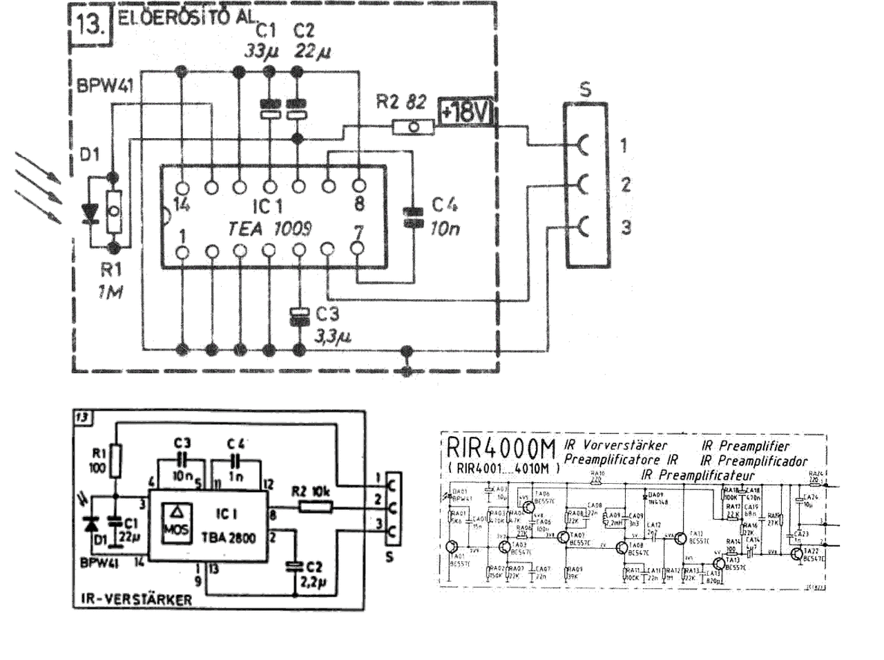

Írtam, hogy az nem mehet messzire...
555-höz van jó kis segédprogramunk.
A vevő nem annyira egyszerű, mint sokan gondolnák, tkp. mintha rádióvevőt építenél: kell keskenysávú erősítés, AGC (automatikus erősítés-szabályzás), stb. Napjainkban - mivel az egész ki van hegyezve a távirányításra, adatátvitelre - erre a célra gyártanak IC-ket (pl a TSOP), amiben megvannak ezek az áramkörök, valamint a tokozása a megadott vivőfrekvencián szűrőként viselkedik, ezért nem megy bármilyen fényforrással, hiszen a jó jel/zaj viszony a titka a nagyobb távok áthidalásának - különösen nagy látható fény jelenlétében.
A régi TV-kben még külön voltak az erősítők, ha ilyenhez hozzájutsz, akkor használhatod a lézeres fényforrást - a vevő oldalon hozzá választott színszűrővel.
Mellékeltem két IC-típust és egy még régebbi - diszkrét elemekből épített - erősítőt, amit tág határok között tuningolhatsz.

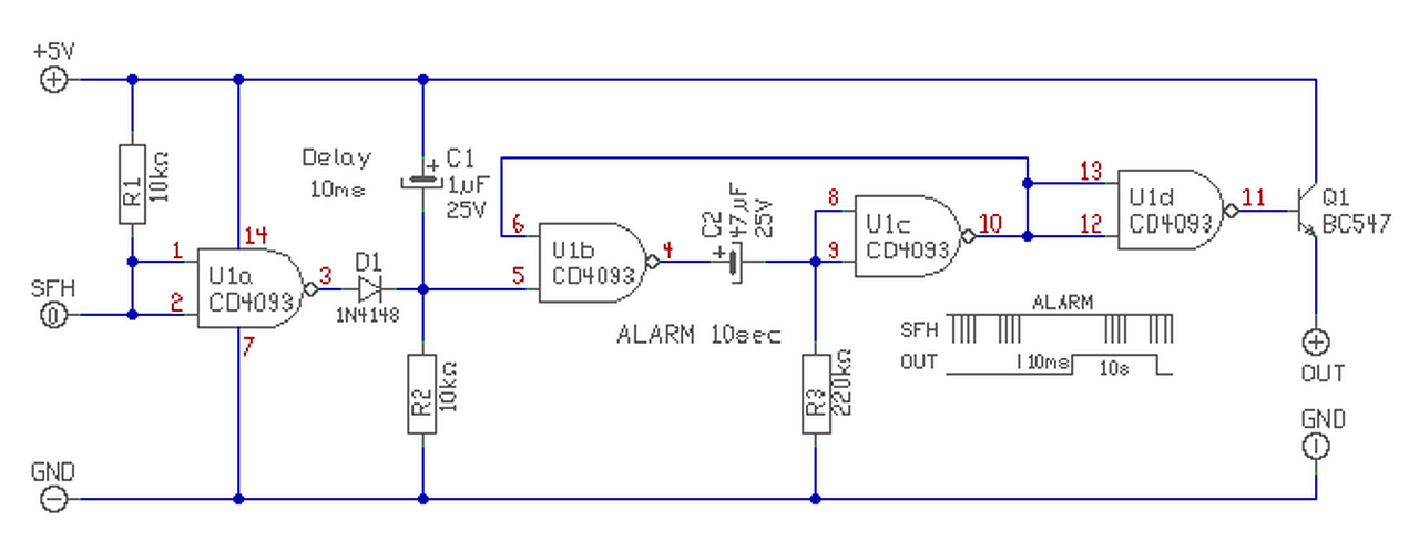

abban még tudnál segíteni, hogy ebben a kapcsolásban a vevőnél az 555-ös IC az miért kell? Ha egy ledet szeretnék csak világítani vele (szakadáskor), akkor is kell? vagy az a buzzer miatt kell csak?
köszönöm, steing
(#) Sebi válasza steing hozzászólására (») Máj 10, 2014 /
Nemcsak a buzzer miatt kell, itt ez egy komparátorként dolgozik: amíg jönnek a pulzusok a reset lábra, addig nullában van a kimenet. Ha megszakad az infrasugár, 1-be megy a vevő kimenete, lezár a soros dióda és elkezd töltődni a reset lábon lévő kondi. Mikor sikerül neki, akkor a kimenet tápfeszre ugrik . Tehát a kondi-ellenállás páros fogja meghatározni a "megszólalási" időt: nagyobb időállandóval pl. kiküszöbölhető egy átrepülő madár által kiváltott riasztás.
A hozzászólás módosítva: Máj 10, 2014
(#) steing válasza Sebi hozzászólására (») Máj 10, 2014 /
Köszönöm a gyors választ, majdnem értem is..
Azt irtad, hogy a szakadás után, addig marad a kimenet 1ben amig a kondi(C2 1uF) töltődik. Tehát ha azt pl. növelem, akkor hosszabb lesz a risztási időm?
"Tehát a kondi-ellenállás páros fogja meghatározni a "megszólalási" időt"
de az utólsó mondat, mindezt megzavarja.. :-o
"nagyobb időállandóval pl. kiküszöbölhető egy átrepülő madár által kiváltott riasztás. "
Vagy, ha növelem a kondit, akkor nem csak a risztási időt növelem, hanem a risztást kiváltó megszakítási időt is??
Magyarul, a kérdésem az lenne, hogy mit csináljak, ha azt szeretném, hogy igen érzékeny legyen a szakadásra, de ha szakad, akkor "sokáig" riasszon..? Már persze ha lehet ilyent.

„Azt irtad, hogy a szakadás után, addig marad a kimenet 1ben amig a kondi(C2 1uF) töltődik. Tehát ha azt pl. növelem, akkor hosszabb lesz a risztási időm?”
Nem ezt írtam, de látom, hol értetted félre: a "megszólalási" idő nem a buzzerre vonatkozik, hanem a reagálásra. Szakzsargon: megszólalási szintnek is nevezzük pl egy komparátor billenési szintjét.
„Magyarul, a kérdésem az lenne, hogy mit csináljak, ha azt szeretném, hogy igen érzékeny legyen a szakadásra, de ha szakad, akkor "sokáig" riasszon..? Már persze ha lehet ilyent.”
Mindent lehet. Monostabil kapcsolásban kell használni az 555-öst, akkor beállítható a visszabillenés ideje. Tehát annyi ideig szól.

(#) proli007 válasza steing hozzászólására (») Máj 11, 2014 /
Hello! Hogy tiszta legyen.
- Az adóban az IC2 állítja elő a 36..38kHz-es jelet amit az infra kisugároz. De az IC1 ezt a sugárzást megszaggatja. Vagy is kb. 0,7ms ideig van 36kHz, 0,7ms ideig meg nincs jel. Avagy impulzus csoportok vannak kisugározva, mert az SFH ez tudja fogadni. (Meg energia takarékosabb is a dolog, mert kb. az idő felében nincs sugárzás.)
- Az SFH kimenetén már csak a 0,7ms/0,7ms szaggatott jelet adja ki. Mivel 0,7ms szünet van, ekkor megszólalna a jelzés. Ezért kell az R2-C2 integráló tag. Vagy is amikor a 0,7ms sugárzás van, akkor az SFH a D1 diódán keresztül kisüti a C2 kondit. A 0,7ms szünetben meg az R2 tölti a C2 kondit.
- Egy RC tag töltési ideje Tau=R*C. Vagy is Tua=R2*C2=10k*1uF=10ms. De a Tau a kondi 63%-ára történő feltöltődési ideje. Az 5V táp mellett, ez 3,15V lenne. De az 555 Reset lábának küszöbszintje kb. 1V. Vagy is nem 3,15V-ra kell feltöltődnie, hanem csak 1V-ra. Ezért a töltődés ideje durván a harmada, vagy is ha a jel szünet (kimaradás ha takar valami) 3ms-nál hosszabb, jelezni fog.
(Igazából ez az idő, még kevesebb, mert az SFH nem tudja kisütni a kondit nullára, csak a dióda nyitófeszültségéig. Pont ezért van a kapcsolásban Schottky dióda használva, hogy 300mV körül legyen a maradék feszültség, ne 700mV. Mert akkor már csak 700mV-ról kellene a kondinak töltődni 1V-ra.)
- Nos lényegében az R2-C2 feladata az impulzus csoportok közötti szünetidő áthidalása, hogy az még ne szerepeljen úgy mint "riasztás". Ha ezt az időállandót sokkal nagyobbra választanád, akkor lenne az, hogy meghatározhatnád azt is, milyen hosszú idejű "eltakarásnál" szólaljon meg a riasztó. De ez a 3ms jelenleg csak három ezred másodperc "késleltetést" okoz a megszólalásnál. Ennek jelentősége fizikailag nincs a riasztásra nézve.
- Amúgy az 555 a Reset bemenet küszöbértéke miatt, és a zümmer közvetlen meghajtása miatt van beépítve. (Meg hát az elejében is 555-ök vannak használva.
Amit szeretnél, azt úgy lehet megoldani, hogy pld. két monostabil multit alkalmazol. Az egyik egy 2..3ms-os újraindítható, ami lefutó élre indul. És ha ez lejárt, akkor egy másik monostabilt indítasz, ami a jelzés hosszát határozza meg. Ha azt szeretnéd, hogy a jelzés fennálljon, míg a megszakítás van, akkor a második monostabil újraindíthatónak kell lenni, ha nem szeretnéd hogy állandó megszakítás mellett állandóan szóljon, akkor egy "nem-újraindítható monostabil" kell.
(Lehet kicsit komplikáltan hangzik, de nem az. Itt a D1 dióda és az R2-C2 tag is egy újraindítható monostabilt alkot a Reset bemenettel. Hiszen minden impulzus csoportnál,a kondi kisütődik. Ugyan ezt a módszert is lehet alkalmazni, és ez után egy monostabil a megszólalási időhöz.) Pld. egy hevenyészett példa.
(#) steing válasza proli007 hozzászólására (») Máj 11, 2014 /
Nagyon szépen köszönöm, ez több mint részletes magyarázat...
Annyit kérdeznék, még ha lehet, hogy nekem a zümmer helyett egy mikrokontrollerre menne a jel.. Ebben az esetben is jó nekem az 555ös IC, igy? Simán kiveszem a zümmert és a helyére egy LEDet vagy az input lábat bekötöm?
(#) Sebi válasza steing hozzászólására (») Máj 11, 2014 /
Ha az is 5V-ról megy, akkor igen.I
Hűha, de nagy kerülőutat tettünk meg, míg ugyan oda eljutottunk..
Alapvetően rá lehet kötni az 555 kimenetét a mikrokontrollerre, meg a Led-re is (perzse előtét ellenállással. Feltéve, hogy a kontrollernek is 5V a tápja.
De ha már mikrokontroller van a dologban, akkor akár az egész áramkört kihagyhatod, így az SFH kimenetét közvetlen is rákötheted, és az egész késleltetős dolgot programban írod meg. Pettyet célszerűbb.
