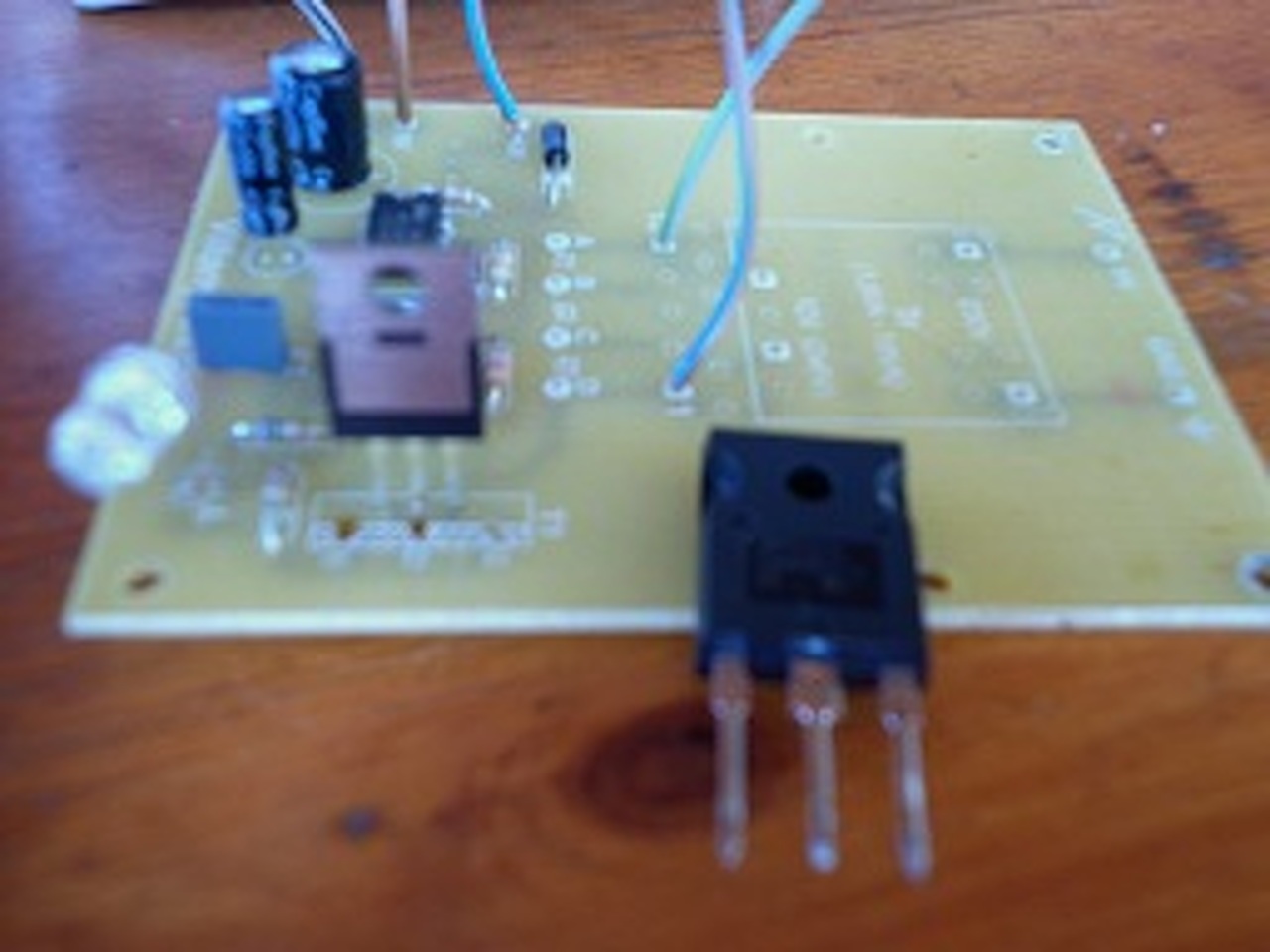

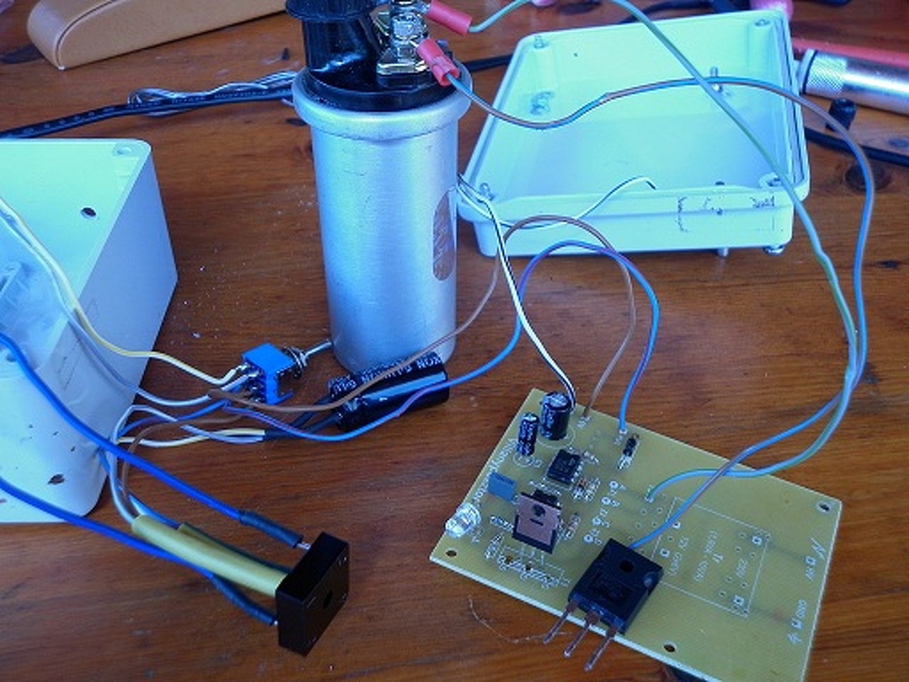

(#) Bártfai Ferenc hozzászólása Máj 19, 2014 /
Sziasztok. ezt a sorkimenőt szeretném tesztelésre beledobni egy pásztorba. A bekötésben kérném a segítségeteket. 2-es 9-es láb a primer tekercs. M.V a magas fesz. (karám) A FOCUS vagy a 8-as láb a test? vagy ha nem így akkor hogyan kössem be?
(#) nyemi válasza Bártfai Ferenc hozzászólására (») Máj 19, 2014 /
Hát elméletileg egy 230/10-12V 40VA-es biztonsági transzformátor jó lenne az áttételt számolva, csak a 230-as tekercselés nem tudom hogy bírná a 8kV-ot (ratio:1/20).
A vasmagot meg persze nyitottá kéne tenni , vagy ferrit rudal helyettesítve megpróbálni.
A műgyantával való kiöntés sem elfelejtve.(azóta szétszedtem, és nem volt zárt vasmagú csak úgy nézet ki, ebben nyitott ferrit mag volt . )
Szóval nem egyszerű eset.
A hozzászólás módosítva: Máj 19, 2014
(#) Swedhart válasza Bártfai Ferenc hozzászólására (») Máj 20, 2014 /
Szia az Opel gyújtó trafó az a tuti próbáld ki.

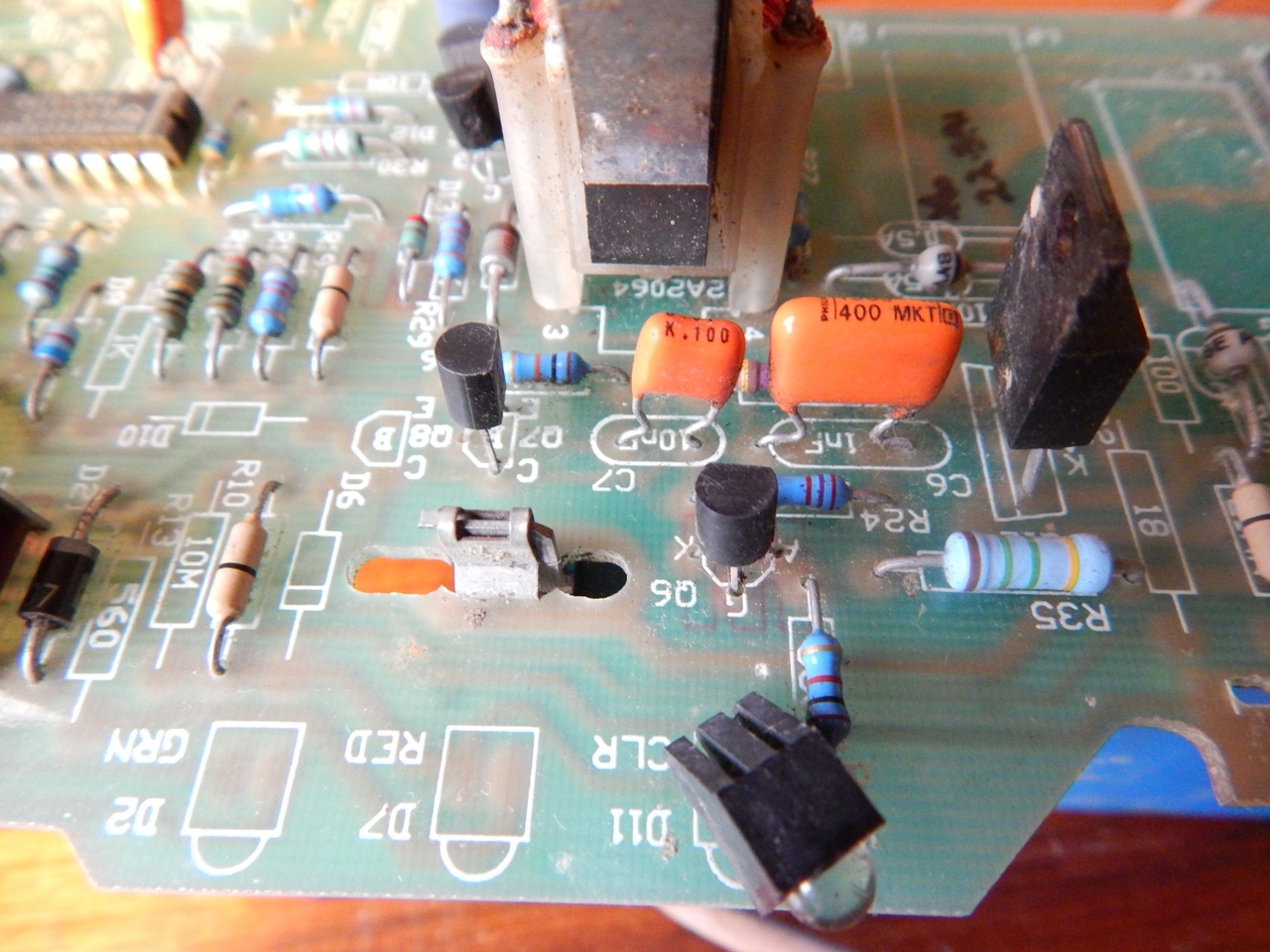

(#) attila1 hozzászólása Máj 24, 2014 /
Sziasztok. Az előző oldalon tettem én is fel kérdést gyári pásztorral kapcsolatban. Tudnátok valami ötletet adni,hogy merre keressem a hibát?

(#) zosza18 válasza attila1 hozzászólására (») Máj 24, 2014 /
Szia. Az IC-t mérted már, hogy működik-e? Ha az működik, akkor a tranzisztorokat, diódákat meg a tirisztort vagy triakot(nem tudom melyik van benne) ki kellene mérni, hogy jók-e.
(#) attila1 válasza zosza18 hozzászólására (») Máj 24, 2014 /
Szia! Köszi,hogy válaszolsz! A tranyókat,diódákat átmértem,jónak tűnnek. Tirisztor,vagy triak,azt nem néztem,de a mérések alapján triaknak vélem,és azt is jónak saccolom.De típus után rákeresek! Az IC lábain meg sajnos nem tudom,hogy mit kéne mérnem... Bekapcsolás-mérések alatt a nagyfesz trafót kivegyem belőle? Csak a béke kedvéért kérdem,hogy ne vágjon földhöz
És még valami....a nagyfesz trafó bemeneti oldalán tudnom kéne mérni AC,vagy DC feszültséget?Mert semmi nincs rajta,és a kontroll led sem villan egyszer sem. Köszi előre is!

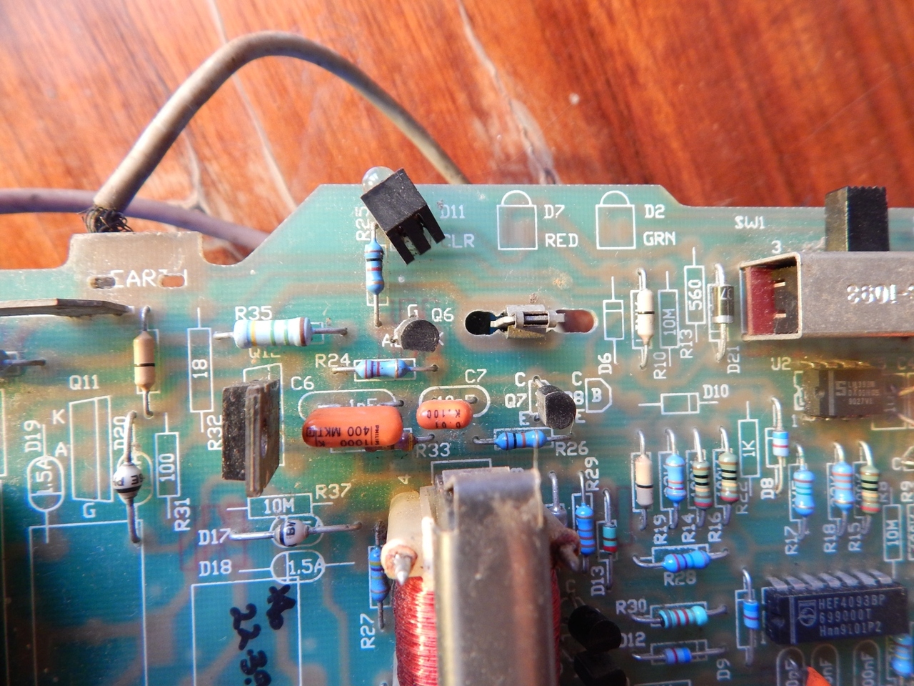

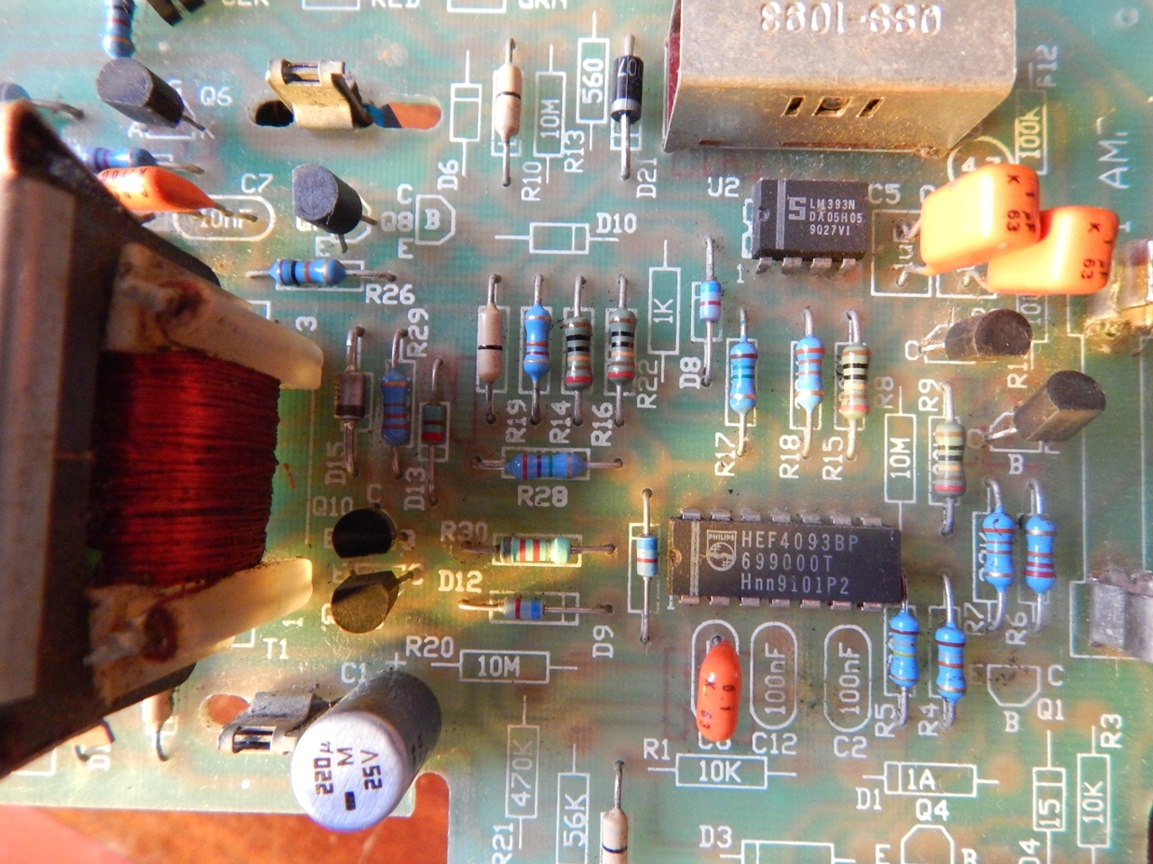

Csinálhatnál egy tisztább, jobb képet a panelról. A nagyfesz trafót kiveheted, nehogy véletlenül is megsimogasson. Lenni kellene feszültségnek a trafó előtt, hiszen az csinálja neked a szikrát, szóval valaminek lennie kell, csak azt nem tudom milyennek. A típusa mi a vp.-nek?
(#) erdgab válasza attila1 hozzászólására (») Máj 24, 2014 /
Az IC kimenetén,szerintem oda van kötve a led is,és a test között lehet mérni pozitív feszültséget az impulzusoknak megfelelően,ha van egyáltalán jel a kimeneten.Mérhetsz feszültséget a kondenzátor két kivezetésén is,mindkét esetben egyenfeszültségnek kellene lenni.Digitális műszerrel csak saccolni lehet,mert ezek időben változó feszültségek,"futkosni" fog a műszer,a lényeg az lenne,hogy legalább láss valamit.Az IC kimenetén a táphoz viszonyítva kb.fél-kétharmad értéket a kondenzátoron pár száz voltot kéne látni.Írd meg a triak vagy tirisztor típusát,abból beazonosítható.Ezen félvezető G lábán is kéne tudni impulzusszerű pozitív feszültséget mérni.
(#) attila1 válasza erdgab hozzászólására (») Máj 25, 2014 /
Zosza18,és erdgab! Csináltam jobb képeket,mellékelem. A negatív táp,és a D17-es dióda között van impulzus szerű feszültség,amit mérni tudtam.118-120V-ot is mutatott. A pozitív táp,és a tirisztor (-típusa:S0610MH-) C,és G lába között majdnem megvan a betáp teljes feszültsége.
A pásztor típusa: Callagher B20
Köszi előre is!
* Szerk: Képek fentebb.
A hozzászólás módosítva: Máj 25, 2014
(#) zosza18 válasza attila1 hozzászólására (») Máj 25, 2014 /
Kondit nézted benne, amit töltöget és rásüt a trafóra? (ha van benne, mert nem láttam a képen.) A nagyfesz. trafó kapja a feszültséget? A LED-et kövesd vissza, hogy hova megy és akkor már kiderül, hogy miért nem villog, ha impulzus pedig megvan.
(#) attila1 válasza zosza18 hozzászólására (») Máj 25, 2014 /
Igen,a kondit tölti,a NF trafóra menő ágon 120V körüli fesz mérhető.A trafónak egyik tekercse sem szakadt. A kondi lemaradt a képről....
