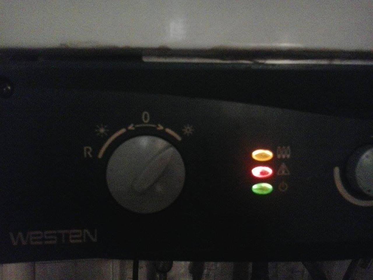

(#) Regus hozzászólása Máj 24, 2014 /
Sziasztok! Valaki tudna nekem segíteni? 1 hónapja vagyok ebben a lakásban és most találkoztam először Westen Energy 240i kombikazánnal. Eddig minden rendben volt, de tegnap elkezdett pislogni rajta egy piros led és azóta nincs meleg víz. Valaki tudna segíteni abban, hogy ilyenkor mit lehet tenni vagy hova lehet fordulni?

(#) zoszka válasza Regus hozzászólására (») Máj 24, 2014 /
Első lépésben forgasd a kapcsolót balra az "R" betűig. Tartsd ott kb 2-3 másodpercig aztán tekerd vissza napocskára. Rendszernyomás min 1,2 bar. Ha nem segít, akkor van a készülékben egy reteszelt biztonsági termosztát. Azt csak a burkolat levétele után tudod vissza kapcsolni manuálisan....
(#) Regus válasza zoszka hozzászólására (») Máj 24, 2014 /
Köszönöm, a rendszernyomás megjavult 1-2 között van, viszont a piros led továbbra is villog, hiába lett resetelve és áramtalanítva.
Kéményes, vagy zárt égésterű a készülék?
