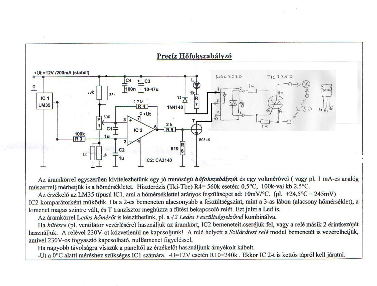

(#) Ferrari1 hozzászólása Jún 2, 2014 /
Szisztok! Valaki meg tudná nekem nézni a lenti kapcsólást, hogy ebben a formában müködne e. 35-39 celsius fok közözött használnám. 2 db 60w izzót sorba kötve kapcsolgatnék vele.

(#) morgo válasza Ferrari1 hozzászólására (») Jún 2, 2014 /
Működnie kell, de néhány javaslat: A két párhuzamos 33k helyett elég egy 15-20k, a két párhuzamos 1k helyett elég lesz egy is, a P1 legyen 4k7, az 1n4148 pedig nem kell bele. Ez csak az eredeti relés változathoz kell.
(#) Ferrari1 válasza morgo hozzászólására (») Jún 2, 2014 /
Ok, köszi.

(#) proli007 válasza Ferrari1 hozzászólására (») Jún 2, 2014 /
Hello! Jó az úgy ahogy kigondoltad.
- A két párhuzamos ellenállás azért is célszerű, mert a kívánt hőfok tartomány meglehetősen kicsi, így a tápfesz és az ellenállások tolarenciája függvényében az ellenállások értékei úgy is "pontosításra szorulnak.
- Az 50ohm helyett 4,7k potiti nem választhatsz. (Szerintem azt Morgo elnézte..) A dióda valóban nem kell, de a Led-ekkel soros 1kohm-ot 470ohm-ra kell cserélni, mert a MOC-nak 15mA áramra van szüksége minimum.
- Az elgondolásodnak egy kritikus alkatrésze van az 50ohm-os poti. Ha ez rendelkezésre áll, nincs gond, de ha nem, akkor más kapcsolási megoldást célszerű választani, a 350..390mV előállítására. Különben extrém nagy visszacsatoló ellenállásra lenne szükség.
- A MOC3020 helyett MOC3041-et használj, mert az nullátmeneti kapcsoló. Jobban kíméli a hálózatot és az izzókat.
(#) Ferrari1 válasza proli007 hozzászólására (») Jún 2, 2014 /
Rendben köszönöm. Akkor megépitem, pont van egy 50 r több fordulatú potencióméterem.
