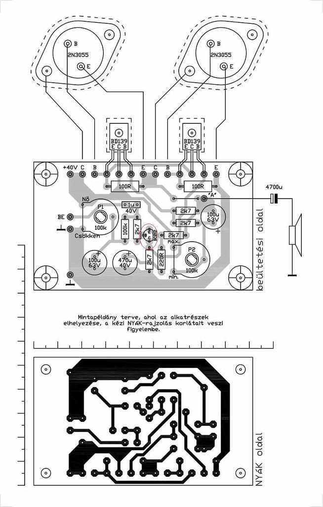

Sziasztok! Tudna valaki segíteni az alanti erősítőt elkészítettem és alapon mekkora hangot ad gitár rákapcsoláskor, előerősítő nélkül. ellenőrzéskor, csak halkan adja vissza a hangot.?

(#) reloop válasza aramis hozzászólására (») Feb 2, 2015 /
Szia! Igen szerény, mindössze 13x-os erősítése van. Közvetlen gitárról nem, vagy alig fog megszólalni. Látogass el gitáros témába ha az előerősítés gondot okoz.
