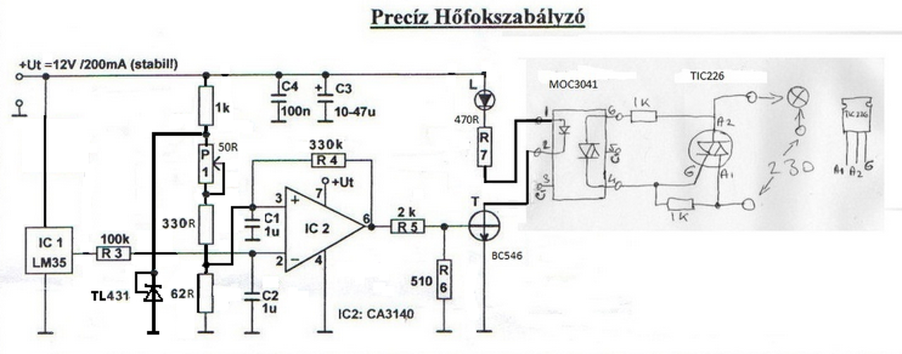

Üdv. Megépitettem a lenti kapcsolást, labortáppal kifogástalanul müködik, de ha pc tápra kötöm akkor össze vissza kapcsolgat, villog. Ezt a jelenséget mi okozhatja. Vagy a pc táp letiltana a sürü kapcsolgatástól?
(#) kadarist válasza Ferrari1 hozzászólására (») Jún 6, 2014 /
Mérj feszültséget a tápegységed kimenetén s akkor meglátod.

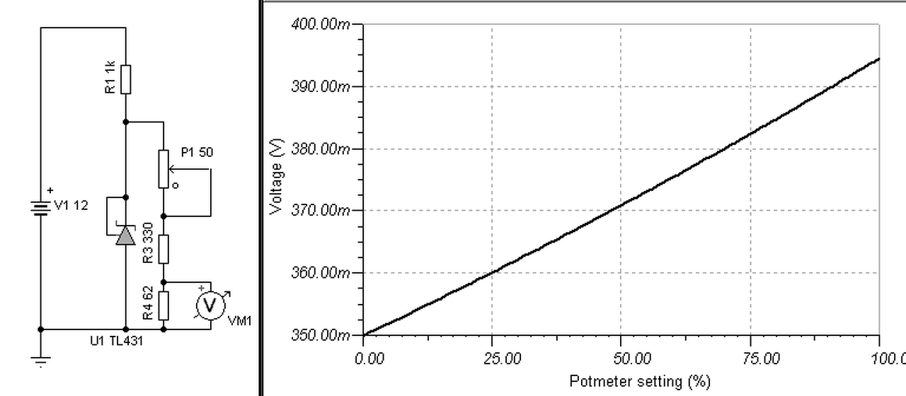

(#) proli007 válasza Ferrari1 hozzászólására (») Jún 6, 2014 /
Hello! Igazából nem oly nagy csoda. Ha a Referencia feszültség 38°C-hoz 380mV és a hiszterézis 0,2°C, akkor a 380mV, 2mV-os megváltozása már átbillenti a komparátort.
A 2mV 0,5% változást jelent a 380mV mellett. A 12V-os táp 0,5% változása 60mV. Miért ne változhatna ennyit a PC táp kimenete? Avagy stabilizálni kellene a 380mV referenciát. pld. így..
A kisebb referencia forrásellenállás miatt, a visszacsatoló ellenállást is csökkenteni lehet, pld. 330kohm-ra.

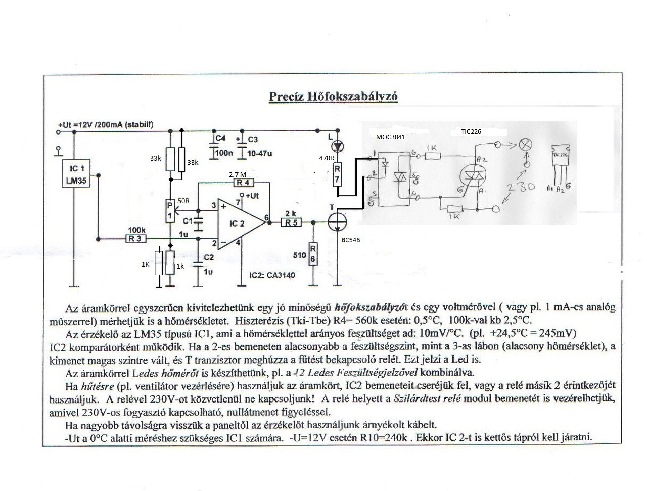

(#) Ferrari1 válasza proli007 hozzászólására (») Jún 7, 2014 /
Anyit megtene nekem,hogy hozzá rajzolja a kapcsoláshoz, mert nem igazán tudom, hogy mit hova kősek.
Köszönöm a segítséget.

(#) proli007 válasza Ferrari1 hozzászólására (») Jún 7, 2014 /
Miért nem?
Hát ez tényleg nem lett volna nehéz ,csak én anyit gondolkoztam az értékeken ,hogy minél pontosab legyen ,hogy teljesen belezavarodtam.
Mégegyszer köszönöm szépen.

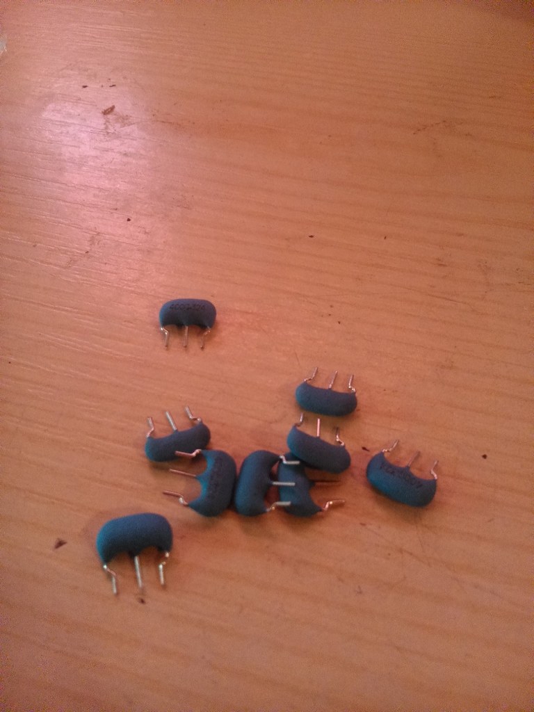

(#) zsolt16 hozzászólása Jún 8, 2014 /
Sziasztok, új vagyok még ezen a téren, a tegnapi nap kaptam ilyen kis elektronikai dolgokat, és leírná valaki hogy mi lehet ez, és mire használható? Előre is köszönöm!(Kép a mellékletben!)
(#) vicsys válasza zsolt16 hozzászólására (») Jún 8, 2014 /
Rezonátor. Pl. oszcillátornak lehet használni.

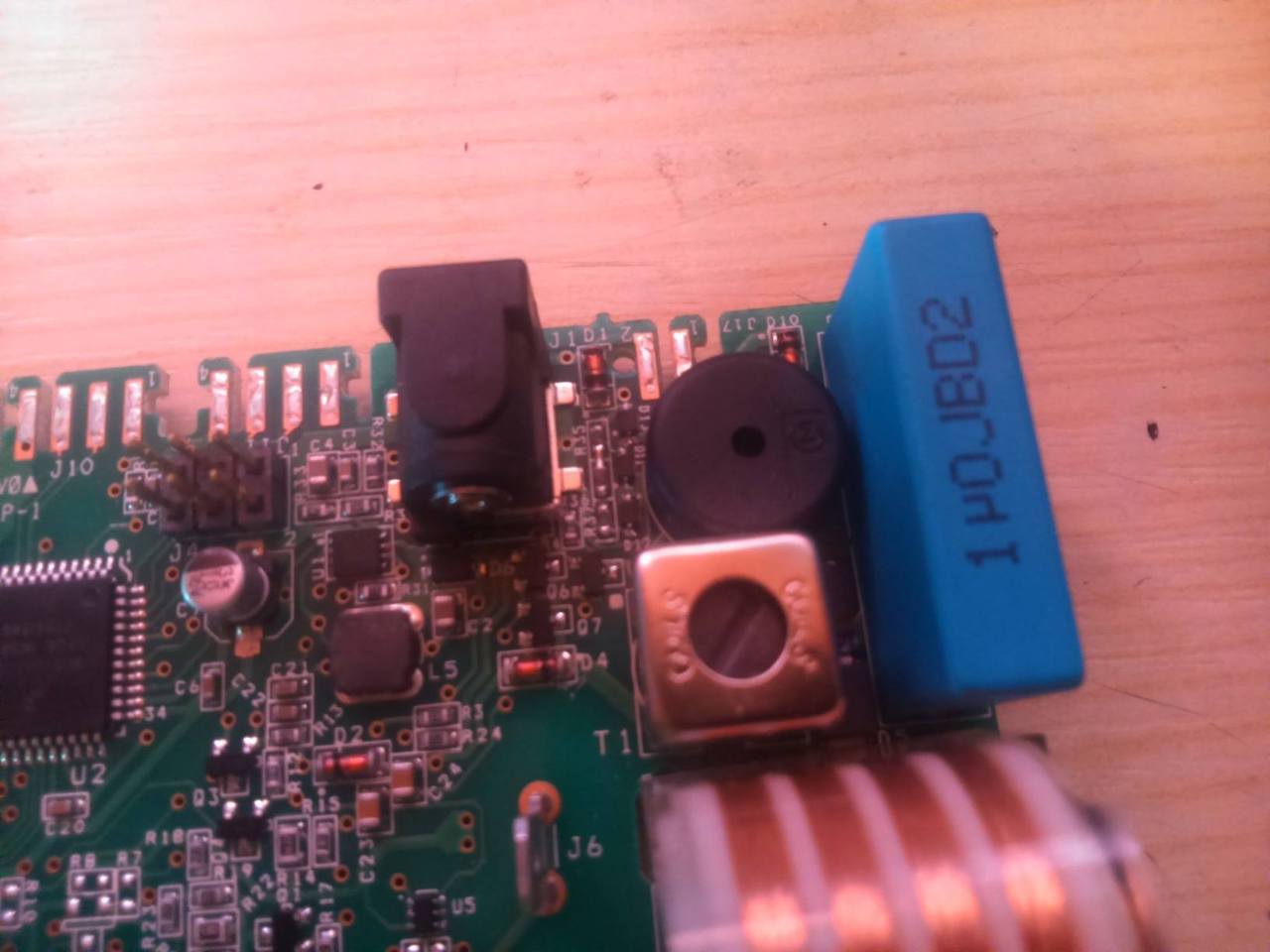

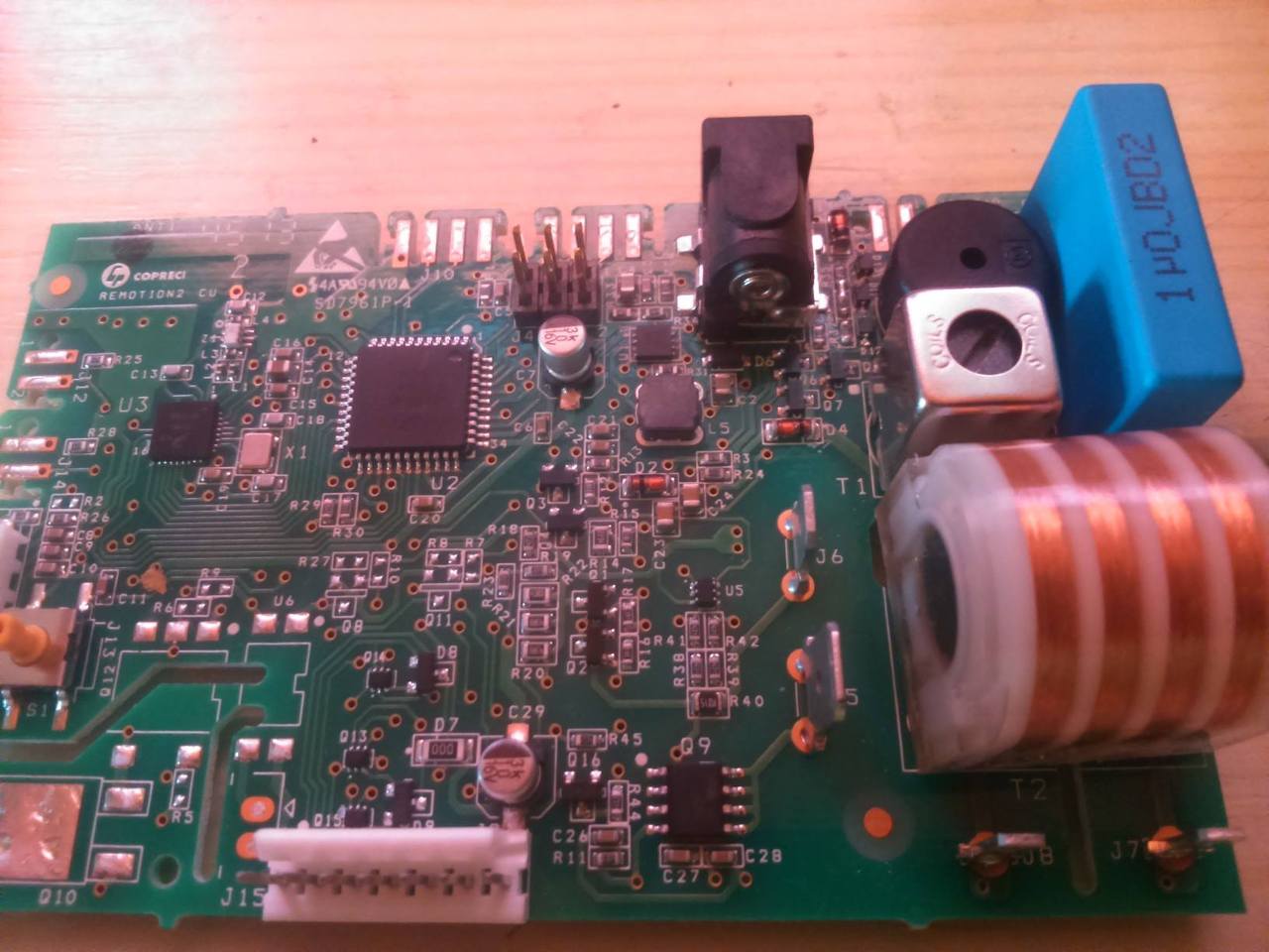

Köszönöm a gyors választ! Még lenne egy kérdésem, ugyan úgy a tegnapi nap kaptam 4 áramkört, viszont nem tudom mi lehet ez, minek az alkatrésze.(Kép a mellékletben.)
A hozzászólás módosítva: Jún 8, 2014
(#) charlie22 válasza kendre256 hozzászólására (») Jún 8, 2014 /
Köszönöm a választ!
Nem tudom minek a panelja ez, de a fémtokos kis bizgentyű egy árnyékolt tekercs, állítható ferritmaggal.
