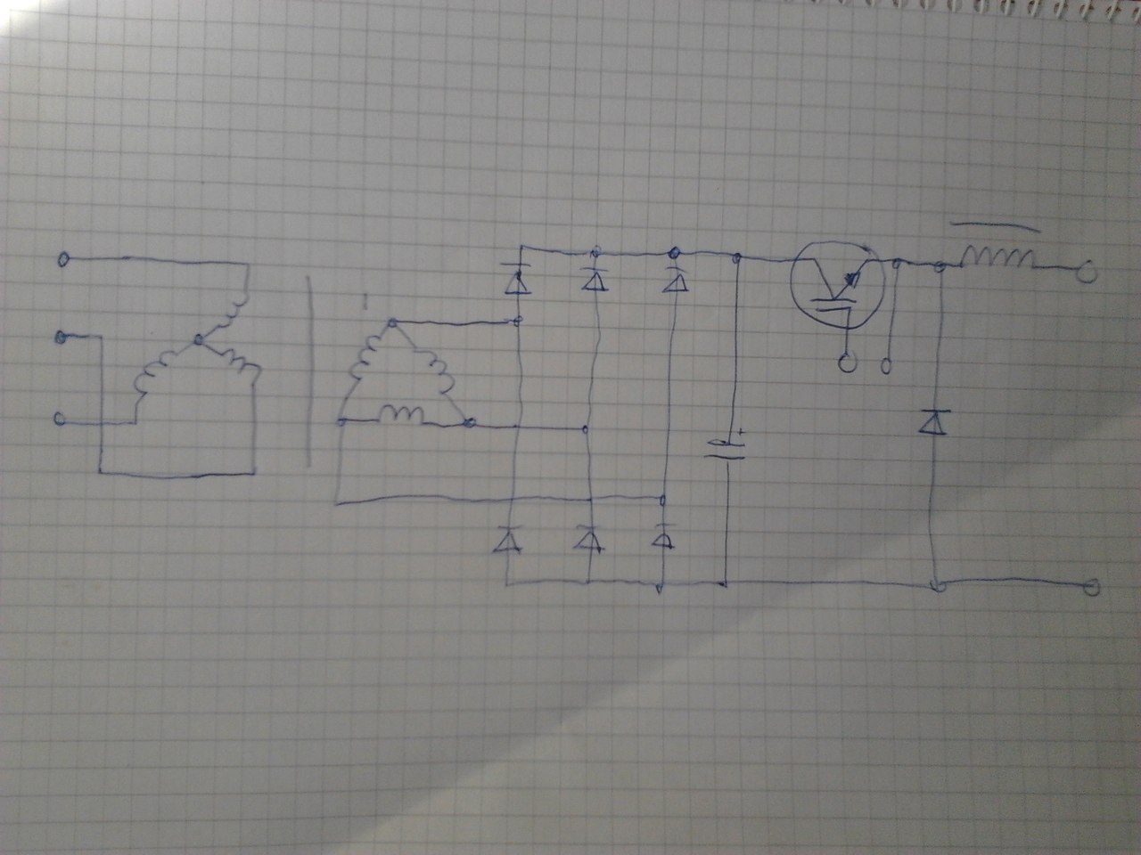

Azért bátorkodnék ilyenbe belevagni, mert ugy néz ki hogy tudok bagóért egy 1,5kA -es igbt- et szerzni a meghajto elektronikaval együtt. Aminek csak pwm jel kel.
Neked ez a kapcsolás kellene (ezt láttam a régi könyvben persze akkor IGBT még nem volt), a fojtó lehet vasmagos meg az IGBT elég ha néhány kHz-en ketyeg, persze egyfázisú trafóról is jó csak sok kondival, a méretezés meg a vezérlés viszont nem egyszerű, ezzel a kapcsolással is elérhető változtatható karakterisztikájú gép.

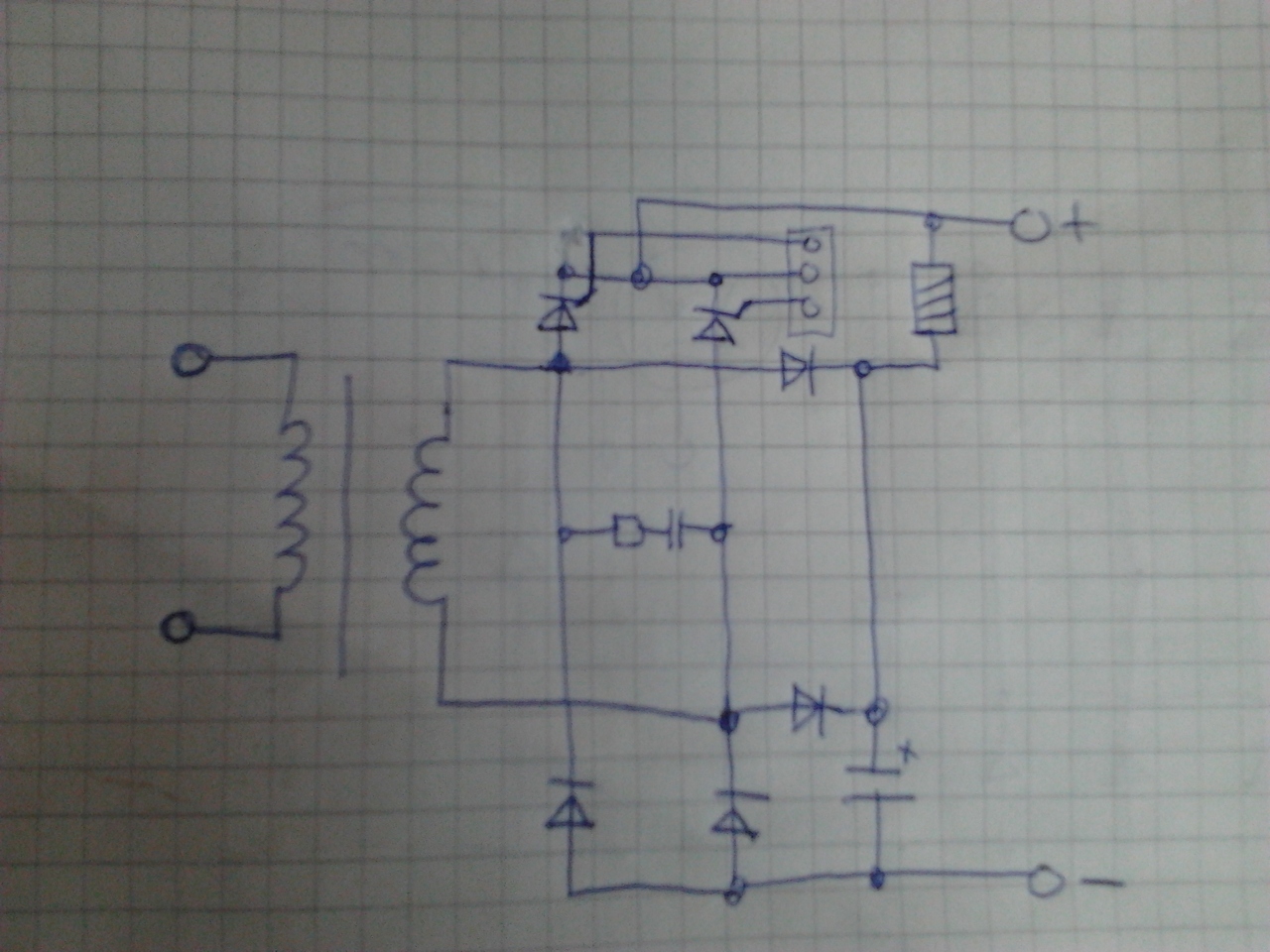

Egyébként én is a szekunder oldali szabályozást javasoltam. Primer oldalon fokozatkapcsolóval kiválasztani a fokozatot, és finomhangolható a szekunder oldali vezérléssel. Csak kíváncsiságképpen elektródásnál milyen kapcsolást próbáltál ami működött? Én ezzel próbáltam elektródás trafót szabályozni, de az alapból alacsony üresjárási feszültség miatt, nem volt használható.
Nekem ez vált be:

Szekunder oldali szabályzáshoz én ezt valósítottam meg. AccessDenied kolléga egy konkrét szakdolgozatot is csinált ebből, a kapcsolással próbált primer oldali ellenpárhuzamos tirisztorokkal megvalósított szabályozást is. A mérési eredményeket és egyéb dolgokat tőle érdeklődjétek meg. Ez a kapcsolás nekem is működött, az egyenirányító egység még beépítésre vár.
Megvan a pontos típusa az IGBT-nek, IGBT SKM 500 GA 123D. Megtaláltam a gyárilag hozzá készült meghajtó elektronika a kapcsolását. Scanner-em nincs ezért fényképezve lett, de szerintem látható rajta minden. Akkor a freki pl.: 1Khz és az áram szabályzás pedig kitöltés tényezővel kell állítani?
