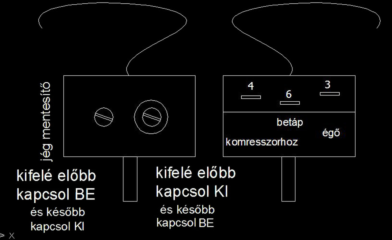

(#) Mriya hozzászólása Jún 13, 2014 /
Van egy régi-régi Minszk 15M kombihűtőm, nem a mágnesszelepes fajta, két külön ajtós. Eddig normálisan működött, fagyasztó -20 fokon, normál tér 5 fokon volt. A minap leolvasztottam, és átgurítottam az előszobából a konyhába, ahol bekerült a szekrények közé, de minden oldalról van azért 10 cm hely. Mégis, amióta bekapcsoltam, azóta gyakorlatilag nem akar lekapcsolni, folyamatosan zúg. A normál tér 4 fokos (kb itt szokott lekapcsolni amúgy) lejjebb nem megy, de a fagyasztó rész már -30 foknál jár. Eddig 1-es fokozaton hozta a fentebb írt értékeket (nem a gyári termosztát van benne). Persze lehet az hozzá tesz, hogy most van a legmelegebb jó ideje, de muszáj volt most leolvasztani, mert már nem lehetett becsukni a fagyasztó ajtaját. Mi lehet a gond? Kevés lenne a gáz, vagy valami dugulás? Esetleg a kompresszor gyengült már el az évek során? Köszönöm előre is ha valaki megsegít!
(#) Mriya válasza Mriya hozzászólására (») Jún 13, 2014 /
Ja, és még mikor fél éve megvettem, éppen ilyen tünet miatt került ki az előszobába, mert a konyhában csak nem akart kapcsolgatni, de kint meg tökéletesen működött. A két helyiség viszont gyakorlatilag egybe van nyitva max 1-2 fok különbség lehet, meg ott talán a huzat kicsit nagyobb. De a konyhában most direkt ráirányítottam egész napra egy ventilátort a hátlapra, és mégse használt neki... A mozgatástól lehetett baja? Csak egyszer lett megdöntve úgy 30 fokban, egyébként függőleges helyzetben gurítottuk.

Közben kitapasztaltam, hogy ha egy órára kihúzom pihenni, akkor utána pár óráig normálisan működik, kb 20 percet megy, lekapcsol, utána 40 percet pihen, és így tovább. Közben a normál téri elpárologtató felső bejövő ágán eléggé lejegesedik, ami aztán persze leolvad, bár az olvasztó fűtőbetét nincs bekötve rajta (eddig így működött). Egy idő után aztán már egyre jobban lejegesedik, és ismét jön a játék, hogy egész nap megy és csak a jegesedést produkálja, a hátlap felső részén jobban, az alján kevésbé. A fagyasztóban kővé dermed minden. Az segítene, ha megpróbálnék mégis gyári termosztátot felhajtani hozzá?

(#) Mriya válasza Mriya hozzászólására (») Jún 23, 2014 /
Nos úgy tűnik mindenki szabadságon van, úgyhogy megoldottam végül magam Azért leírom a megoldást, hátha valaki még belebotlik a problémába. Eredetileg a Minszk 15M termosztátja a TAM 133 típusjelet viseli. Ez kb -10 és-22 °C között állítható, 3,5 °C-nál kapcsol be. Idegen, RANCO termosztát volt az enyémben, ami minimum -15 °C hátlap hőmérsékletet igényelt volna. Ezt az öreg masina már csak határesetben tudta teljesíteni (enyhe gázhiány), és ezzel is minimum fokozaton -25°C-ot gyártott a mélyhűtőben és 4-et a normál térben. A lenti kép alapján be lehet állítani a termosztátot az adott géphez. Én is ezt tettem, minimális, óvatos tekergetés és pár ki-be kapcsolási ciklus megvárása után sikerült a gyári értékeket belőnöm. Persze ehhez muszáj mérni a hátlap hőmérsékletét is, lehetőleg a szonda környékén (Minszk esetén ez az elpárologtató jobb széle, oda van hátulról felfogatva). Vigyázni kell, mert középen van az olvasztó fűtőbetét, az csalhat mérés közben, ha be van kötve. Nekem egyelőre nem nagyon számított, hogy bekötöttem-e, leginkább nélküle üzemelt a készülék. Ha valaki bekötné, a kompresszorral párhuzamosan van csatlakoztatva, amikor a kompi megy, akkor söntöli a betétet, nem üzemel, ha kikapcsol a motor, akkor elkezd fűteni a leolvasztó.
