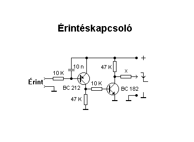

(#) Mircsof hozzászólása Feb 26, 2015 /
Nagyából 10db zöld ledet szeretnék ki és be kapcsolni, egy érintőkapcsolóval, találtam itt egy kapcsolást a fórumon, de nem tudom biztosra, hogy ez úgy működik-e ahogy azt én szeretném tehát 1 érintés On még1 Off. Bővebben: Link
(#) BEMcorp válasza Mircsof hozzászólására (») Feb 26, 2015 /
Ez a kapcsolás nem tárolja az állapotát (nem marad 'úgy', csak amíg tart az érintés, addig működik).
Itt az első kettő kapcsolás, bár ezek nem érintésre vannak kitalálva, de a Te általad talált áramkörrel összeszerkesztve már kész is.
(#) Mircsof válasza BEMcorp hozzászólására (») Feb 26, 2015 /
Köszönöm! megpróbálom összefaragni őket.
(#) orcika70 válasza Mircsof hozzászólására (») Feb 26, 2015 /
Esetleg.

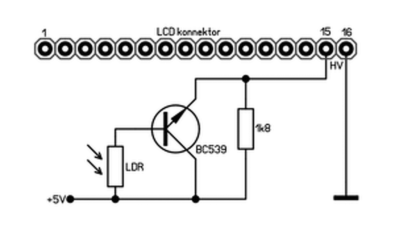

Üdv ! Szeretném kérdezni ,hogy ki tudna számomra egy egyszerű kapcsolási rajzott adni ? egy színes ,3db 1.5v elemmel működő ,műholdas időjárásközpont a fényerejének csökkentésére ! A probléma az volna ! a berendezés éjszaka olyan nagy fényt bocsát ki ,hogy az képtelené teszi a nyugodt alvásra való lehetőséget ! nappal jó a nagy fényerő ,de éjszaka viszont sok ! ha sötétre a fény csökkenne az pozitív volna ! egyszerű kapcsolásra gondolnék ! köszönöm mindenkinek a segítséget !

(#) morgo válasza balint66 hozzászólására (») Feb 27, 2015 /
Szia! Én így oldottam meg egy óra LCD háttérvilágítását, remekül működik:

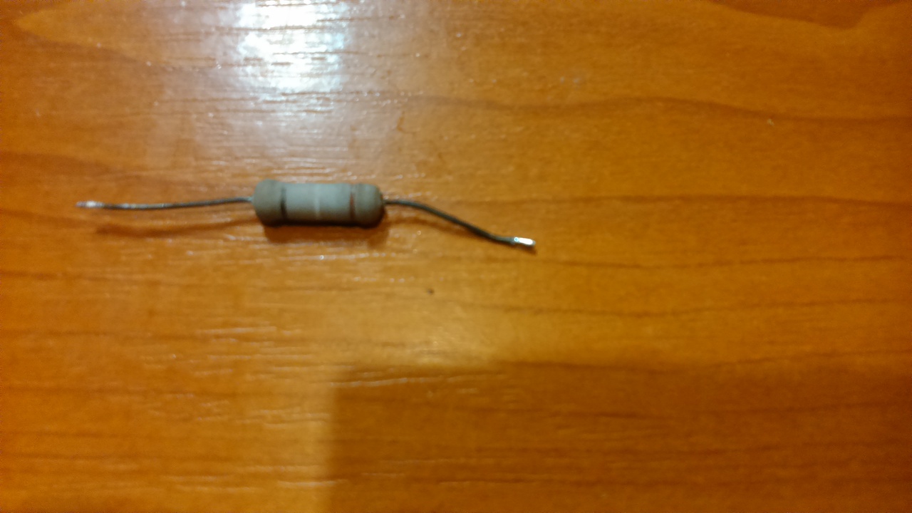

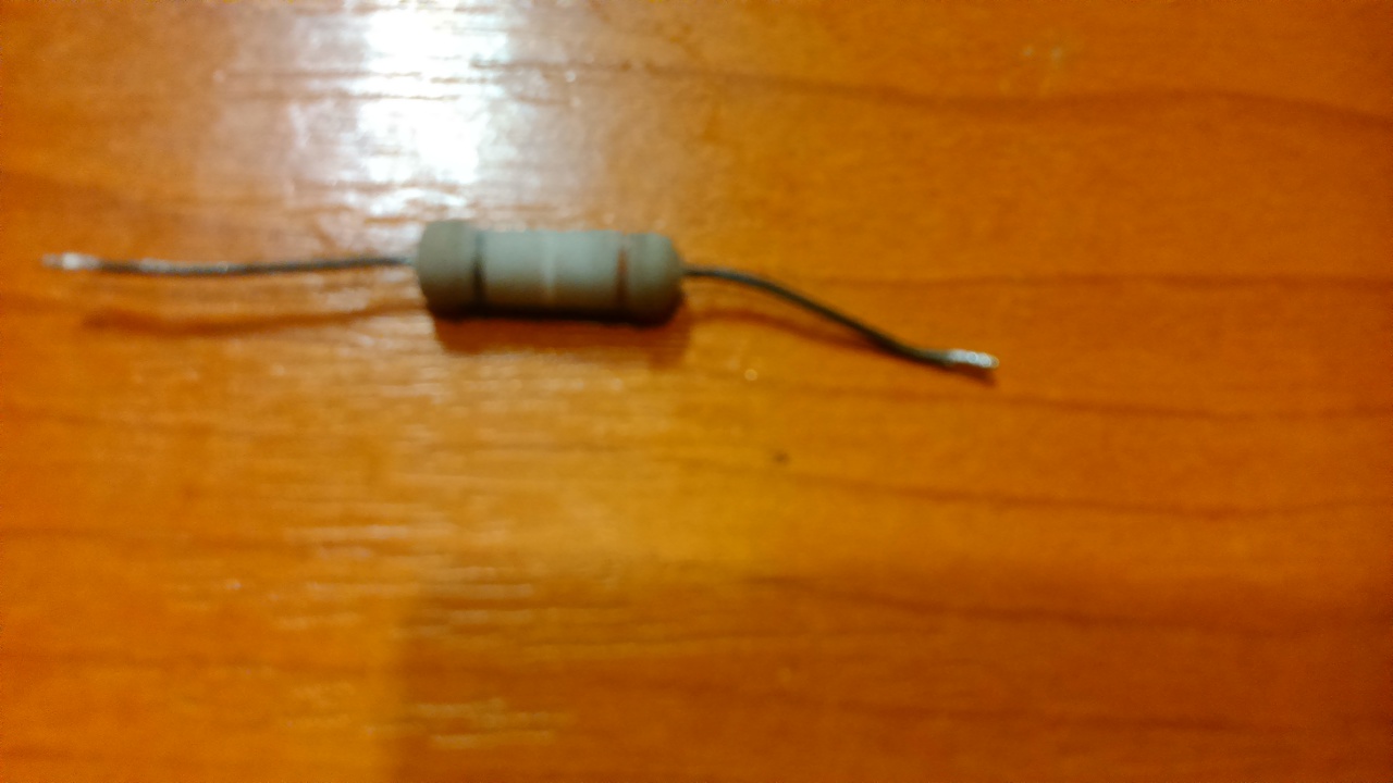

(#) kisdever hozzászólása Feb 27, 2015 /
Ez mi lehet nincs rá írva semmi?
