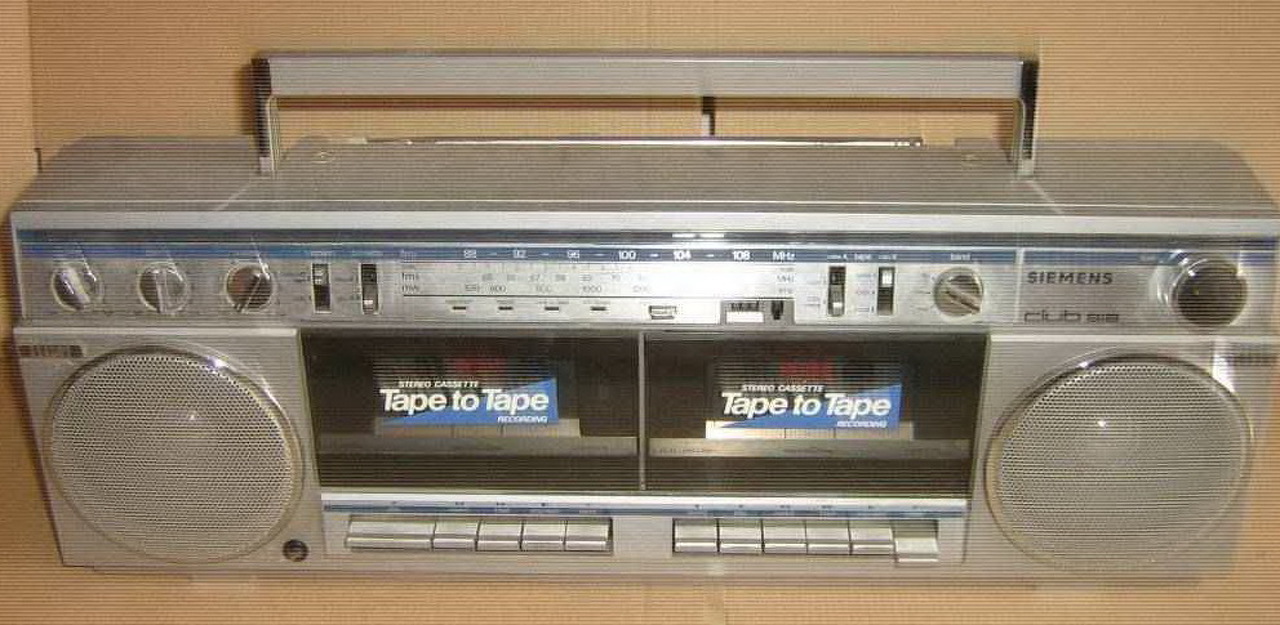

(#) O.Lee hozzászólása Ápr 7, 2015 / 1
Sziasztok! Egy retro Siemens Club 818 (l. fotó) - OIRT Fm-es készüléket szeretnék áthangolni CCIR sávra. (Volt belőle Kelet és Nyugat Európai tipus) Van valakinek ebben tapasztalata? Csak áthangolás, semmi konverter. Ha kell fotózom az FM részt.
(#) CHZ válasza O.Lee hozzászólására (») Ápr 7, 2015 /
Skála szerint ez CCIR, ezért könnyű áthangolni.
Úgy emlékszem, plusz kapacitások vannak a forgóra bekötve (33p, 27p) , ha igen, ezeket kell eltávolítani és beállítani az oszc tekercset, skálahelyesen, majd az együtt futást belőni. Skála elején tekercs, végén trimerrel.
(#) CHZ válasza O.Lee hozzászólására (») Ápr 7, 2015 / 1
Ha mégsem kondival hangolták, akkor légmagos tekercsekbe, viasszal rögzített vasmag lesz, ezeket kell kivenned, további hangolás fentebb említett módon.
