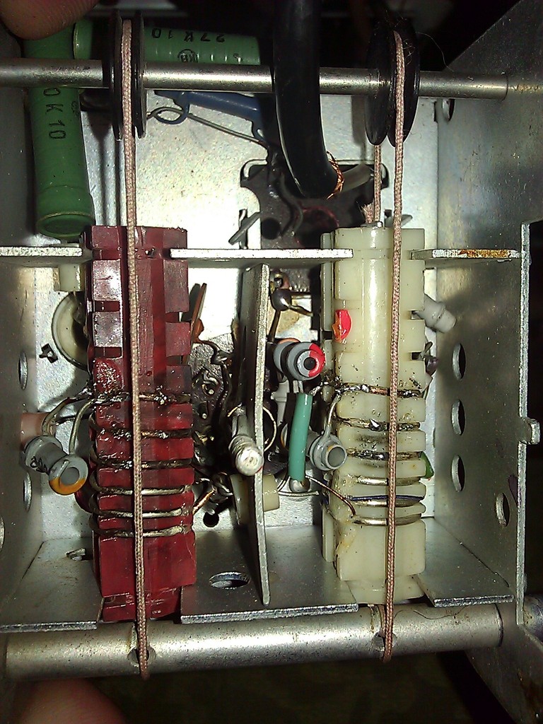

Rég óta szenvedek már ezzel az ismeretlen csöves tunerrel, ccir-esítés miatt. 95.5MHz-et kellene fognom vele, de ha csak simán rövidre zárok pár menetet, 92 MHz a max, ha viszont a képen láthatóan kondival "rövidítem" a rezgőköri trimmereket, akkor meg az amatőrsávot súrolja 145 megán. Kibontani szinte lehetetlen, pedig a trimmerre szeretném forrasztani a kondikat de egyszerűen szét kéne bombázni az egészet hogy odaférjek. Rémálom...
Felépítése megegyezik a szokásos ECC85-tel működő korabeli urh egységekkel, de pontosan nem tudom miből származik. A rádió (Terta 528) eredetileg ccir sávos volt, gondolom annak a helyére építette be ezt valaki, nem kevés bádogomunkával. Ötlet valakinek? A hozzászólás módosítva: Nov 17, 2014
Kicsi kiegészítés: 90 mega környékén szépen vesz (kiszuperált fm transzmitter mint szignálgenerátor), igaz 10,7 helyett 11,2 mega környékén van a kf. De aránylag jó szól, varázsszem is működik.
Rövidrezárt menetet nem tehetsz be, mert akkor "menetzárlatos" lesz, és az induktivitás igen kicsire csökken.
Sajnos nincs más lehetőség, ki kell operálni a tekercseket, az modulátor körit 4, az oszcillátor körit 3 menetre kell csökkentened. Kondenzátorok csökkentésével is próbálkozhatsz, de az nem biztos, hogy eredményes lesz. Túl nagy menetszámúak a tekercsek.
Rendben, valahogy megpróbálom. Az megoldás lehet, ha leágazást forrasztok rá? Félek, hogy széttörik ez a műanyag henger.
Illetve a sűrűbb, vagy a ritkábban tekercselt részt piszkáljam?
Szia! Jó lenne látni, mettől meddig mozog benne a vasmag. Az irdalás miatt a meneteket eltologatni úgysem tudod. Én a doboz fala felől csípnék ki belőle 2-2 menetet, (A képeden alul.) ott könnyebb hozzáférni, és kevesebb az alkatrész. A rezgőköri paralel kondenzátorok értékeit lecsökkenteném, amenyire lehet. A 88-108 MHz tartományt valószínűleg úgysem fogja tudni végig.
A hozzászólás módosítva: Nov 18, 2014
Hátja, az OIRT csak 7MHz-et fogott át (66-73MHz), ellenben a CCIR az már 20MHz-et kellene átfogjon (88-108MHz). Vagy "alsó" vagy "felső" fele, kompromisszumot kell kötni...
" 95.5MHz-et kellene fognom vele " Nem is kritérium a teljes sáv.
A vasmag végig mozog benne, a fehér magban picit kilátszik a teteje. Az alja pedig a tekercs elejénél van. Megpróbálom azért a sűrűbb résznél is a leágazást, hátha összejön így. Elég kemény drótból van készítve a tekercs. A végerősítő részét már rendbe raktam a rádiónak, gyönyörűen szól, csak ez kéne már
