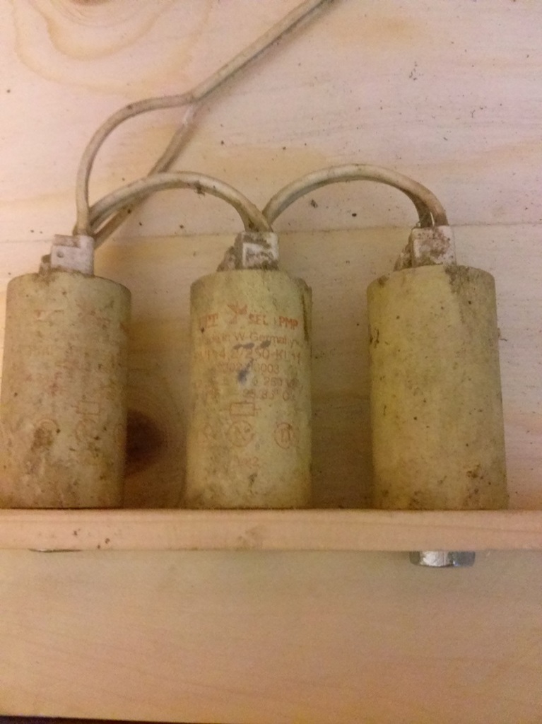

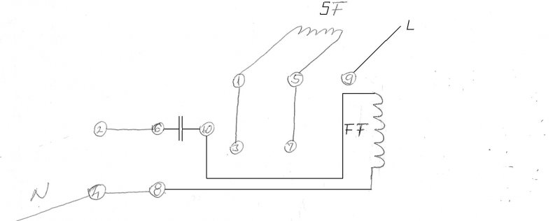

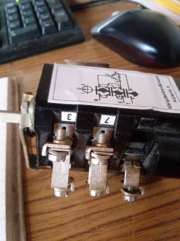

Segítséget szeretnék kérni egy irányváltós kapcsoló bekötésében. Van egy ismeretlen tipusú 230V-os kondenzátoros motorom ami egy faesztergát hajt meg. A motor kiválóan működik. 2 db kapcsolóval volt megoldva a kezelése, az egyik billenőkapcsolóval lehetett elindítani, és a másik kapcsolóval lehetett a forgásirányt váltani. Sajnos elég gányul volt megoldva az egész ezért szereztem egy GANZ VGK 16 jelű irányváltó kapcsolót amin gyárilag vannak átkötések amiket le is fényképeztem.
A motor eredeti bekötését lerajzoltam, hátha ez segít. A kondenzátorok 3 db ITT 4.2mF 250V párhuzamosan kötve.
Nagyon megköszönném ha valaki tudna segíteni a kapcsoló bekötésében.
(#) VIM válasza kgl hozzászólására (») Máj 18, 2014 /
Szia! Ehhez a kapcsolóhoz ITT van egy bekötési rajz. A előzményeket csak az érintkezők zárt állapotának leírásáig egyeznek, mert voltak megkötések és ez utóbbi rajz lett véglegesítve, remélem sikerül jól bekötnöd.
(#) kgl válasza VIM hozzászólására (») Máj 18, 2014 /
Köszi, de ebből nem sokat értek. Ha jól sejtem, akkor a 230V-ot a 2-es és 4-es pontra kell kötnöm, Az FF és az SF pedig a motor tekercsei lennének talán.
Sajnos nem tudom, hogy nálam a motor csatlakozóján melyek az FF és SF pontok illetve az L pont, nálam más betűjelekkel van jelölve.
Ha jól értelmezem a rajzot akkor az 1-3 és az 5-7 közötti átkötést meg kell hagynom?
A kapcsolón van még két átkötés 2-4 és 8-9 között, ezeket meg kell szüntetnem?
Ha nem túl nagy kérés akkor légyszíves a motor csatlakozóinak betűjelét tüntesd fel a rajzon.
Mégegyszer köszönöm a sagítséget.
(#) kgl válasza kgl hozzászólására (») Máj 18, 2014 /
Rosszul írtam az átkötéseket, a számuk így helyes : 4-8 és 2-6 De most már észrevettem hogy a rajzon ezek az átkötések is kellenek.
(#) kgl válasza VIM hozzászólására (») Máj 19, 2014 /
Kedves Imre!
Megköszönném, ha tudnál még segíteni abban, hogy a rajzra odaírod a motor kivezetéseinek betűjeleit. Y1, Y2, V1, V2, U, X, W

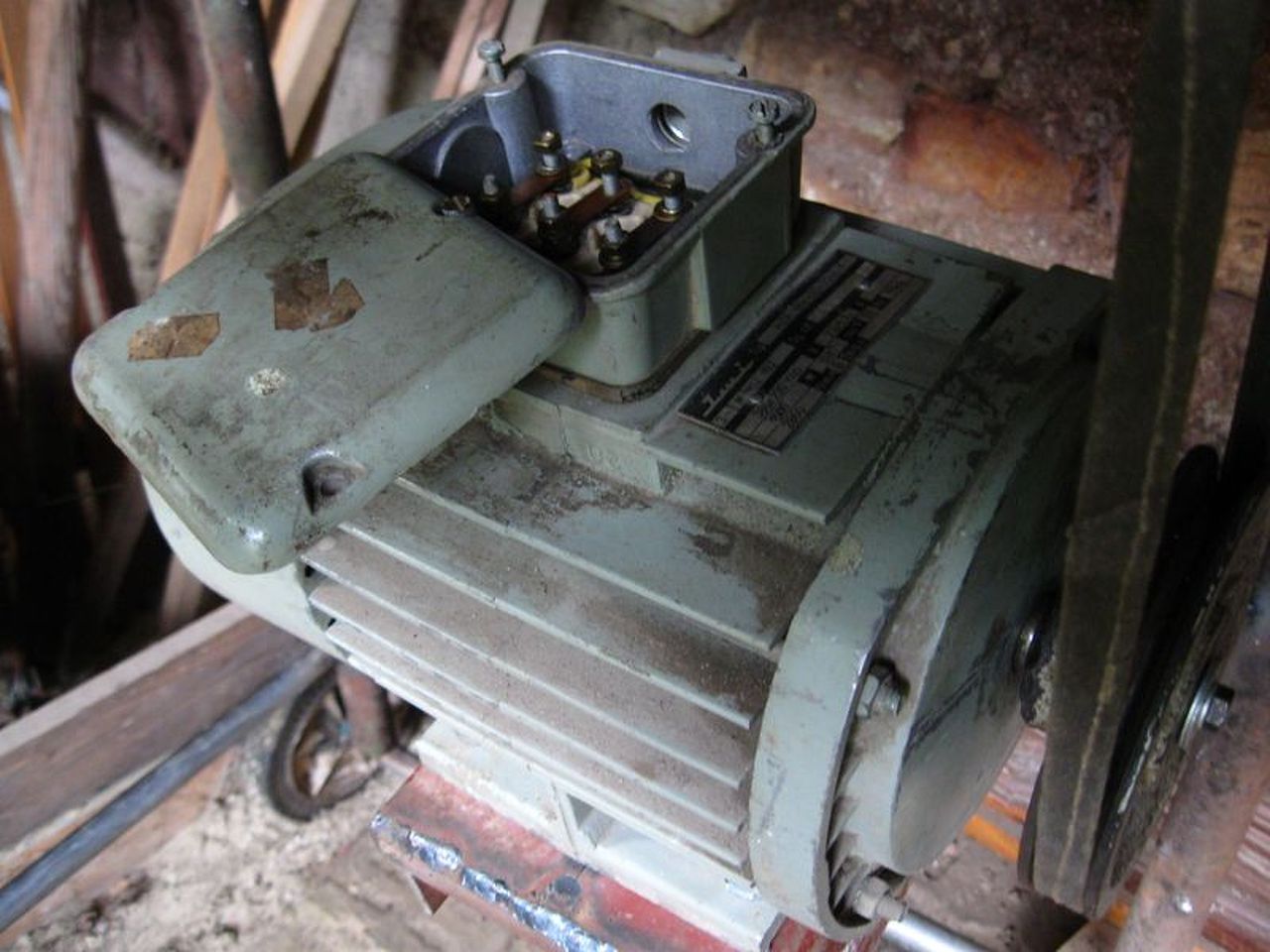

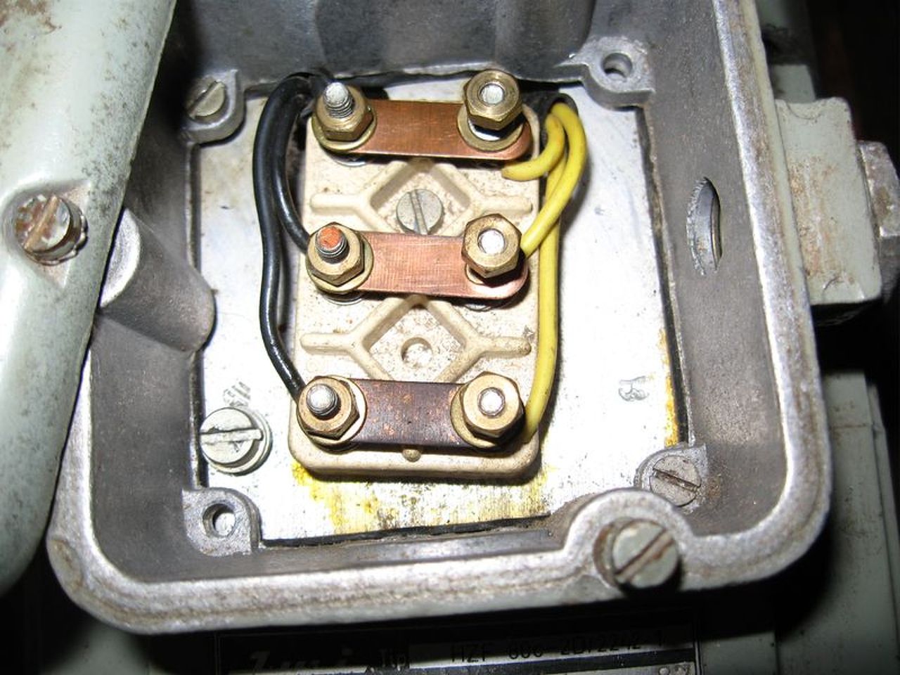

Az alábbi IMI motort szeretném 230V-ra bekötni (körfűrész), de több dolog is homályos még.
-Mikor kell üzemi kondi és mikor csak indító? Nekem ehhez üzemi kell csak?
-A képen látható delta kapcsolás megfelel, vagy vegyem ki az utolsó kötést?
-Érdemes-e hozzá MIHÁ-C relét tenni?
Köszönöm előre is!
A hozzászólás módosítva: Júl 13, 2014
(#) VIM válasza Tiano hozzászólására (») Júl 13, 2014 /
Szia! ITT egy bekötési rajz, starterral együtt. A bal oldali a jobb megoldású bekötési séma. A motor kb. 1LE teljesítményű lesz ha egy fázison akarod használni. A kondenzátor értékét áramfelvétellel kell majd ellenőrizi, hogy jó érték lett-e beépítve állandó üzemre (25-35uF), indítási rásegítésnek (50-100uF).

Köszönöm nektek! Akkor kell üzemi és indító is. Gyakorlatilag végignyálaztam a 18 oldalnyi topicot Az már vili, hogy a bekötés így jó, és nem kell levenni az utolsó tagot, mert azt az egyfázisú miatt kellene.

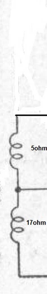

Van egy IMI villanymotorom (80c-4ND/2257-1)-es tipusú 550W 1450-es fordulatú.sajnos a vezetékeket előttem valaki már megbuherálta. Segítséget kérnék hogy hogyan kössem be?A motorból 3 szál vezeték jön összesen ki, kettő egy szigetelő csövön a harmadik külön csövön jön ki.
(#) madzagos válasza madzagos hozzászólására (») Júl 18, 2014 /
Kimértem a tekercseket az egyik 17 ohm a másik pedig 5 ohm . a kondenzátora pedig 8 mikrofarados. Hogy kell bekötni? A válaszotokat előre is köszönöm.

(#) selout válasza madzagos hozzászólására (») Júl 26, 2014 /
Én úgy kötném be, hogy a fázist rákötném az 5 ohmos tekercs lábára, a nullát a tekercs másik lábára ( nálad ez a közös pont) Ezzel a főfázis be van kötve.
Aztán fognék egy nyomógombot ( begomb) és rávinném a fázist, majd a nyomógomb másik kapcsáról elmennék a kondira,a kondi másik kapcsáról a 17 ohmos tekercs lábra, nálad a rajzon az alsó.
Ezzel készen is vagyunk. Ha indítókondis a géped akkor kb. 120-150 µF-os kondit tegyél. Indításkor ha ráadod a feszt, közben nyomd a nyomógombot, ha felpörgött a gép ereszd el a gombot.
Ha netán állandó kondis lenne a gép akkor kisebb kondit kell tenni. Vagy valaki megmondja a típus alapján vagy kísérletezéssel megoldod.
Viszont ekkor a nyomógomb nem kell, "hidald" át, tehát hagyd ki.
Sok sikert, remélem érthető voltam.

(#) madzagos válasza selout hozzászólására (») Júl 26, 2014 /
Köszi a segítséget sikerült megoldani. Bár egy kicsit bonyolultabb volt a megoldás mert a motort is szét kellet szedni,mert volt egy kis zárlat is,de sikerült időben elkapni.Most már működik szuperül. 30 µF-os kondit tettünk rá nyomógombbal.
