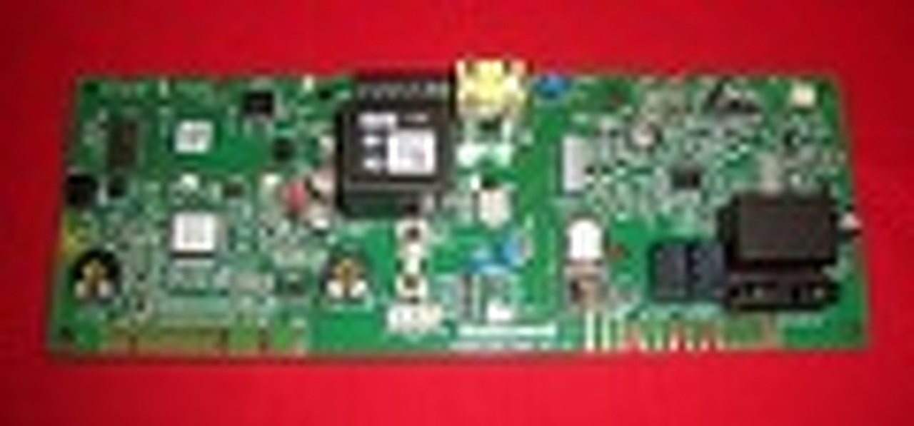

Segitségre lenne szükségem. Van egy Junkers kazán vezérlő eéektronika Honeywell 45oo7556-005 rev B elégett a gyujtótrafó mellett az R060 és az R008 elenállás. Ha vaki tudja az értékeket nagyon megköszönném ugyanis nem látható az égés miatt a szinkód sem a felirat. Ha esetkeg van valakinek kapcsolási rajza sokat segitene! Sürgős lenne mert nincs melegvizünk!
A válaszokat előre is köszönöm!
Az elektronika fotóját mellékeltem.

(#) zoszka válasza picu hozzászólására (») Aug 21, 2014 /
Ez egy ZW23-1 panel. Ha eléget a két előtét annak oka van. Ha kicseréled se biztos, hogy működni fog, vagy legalábbis nem sokáig. Megint el fog égni... Ha addig nem, holnapra leírom az értékeket neked...
