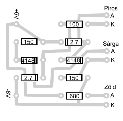

(#) r3pl4y hozzászólása Márc 27, 2010 /
Helló!
Én is egy feszültségőrt szeretnék építeni a motoromhoz 6V-s rendszerre, de én ezt szeretném:
Na most ezzel az a baj, hogy nem teljesen értem a dolgokat, szóval ebben van egy 11, 13, 15V-s Z dióda, de mégis ezen értékekhez képest 0.5V-al nagyobb értékeknél kapcsolnak a ledek... miért van ez így?
Nekem ugye mint mondtam 6V-s rendszerre kellene, azaz pl, úgy lenne jó, hogy 5V alatt piros, mert ugye akkor le van merülve az akksi, 6V-től olyan 6.2, 6.4 -ig sárga, ilyenkor ugye jó az akku fesz, 6.5 -től meg zöld amikor töltés is van. Simsonra kellene, na most a simson az nem igen éri el a 7.2-es töltőfeszt csak elég nagy fordulaton, ezért kellene 6.5-től már zöldet jeleznie mert végülis már az is töltés... ilyen 6.5 -től 6.8, 7.0 -ig meg normális fordulatszám tartományban a töltés, tehát mondjuk úgy 7.5 felett meg már túltöltést kellene jeleznie, azaz olyankor nem világít semmi.
a probléma azzal van, hogy ugye amik nekem kellenének Z diódák azokba nincs pont olyan feszültségű, ahhoz, hogy 5V alatt piros legyen, gondolom jó lenne egy 5v1, de ha ennek az értéke is ki9tolódik 0.5V-vel mint ahogy az a 12V-s kapcsolásnál is akkor az mát nem jó.
Tehát a kérdésem az lenne, hogy milyen méretű alkatrészekkel lehetne megvalósítani azt amit leírtam?
Előre is köszi a segítséget.
gondolom az egyértelmű, hogy a led előtét ellenállásait kisebbre kell vennem, fele akkorára azaz 470 -sre speciel. Én ebből a rajzból azt látom, hogy a többi 1k-s ellenállás tolja el a feszt, 0.5V-vel, na de melyikek, és mi alapján van ez számolva.
(#) lapose válasza r3pl4y hozzászólására (») Márc 28, 2010 /
Ha nem ragaszkodsz ahhoz a kapcsoláshoz itt egy egyszerű 6V-ra.
