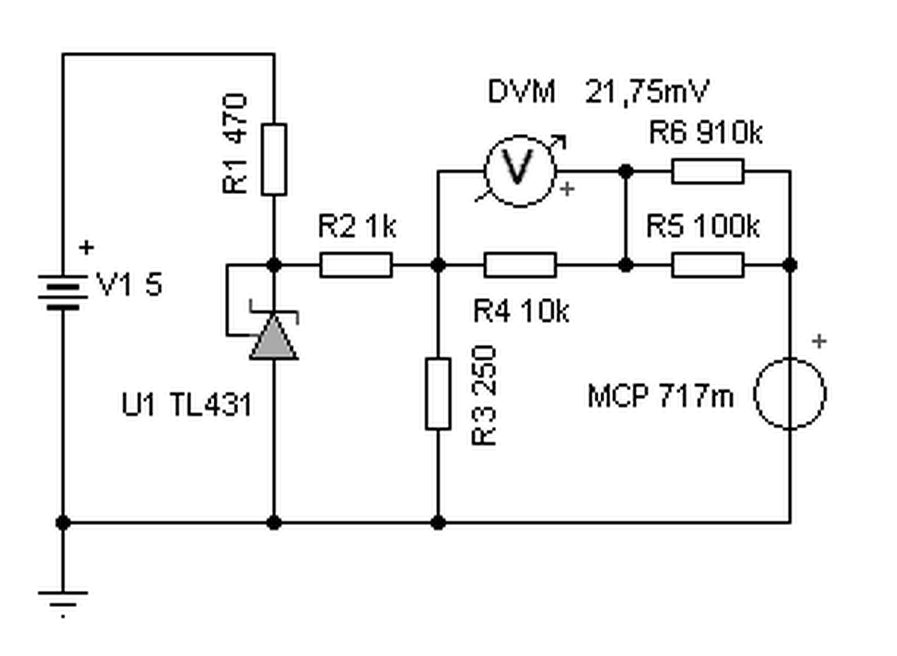

Megpróbálom érthetően leírni.
Hőmérsékletet szeretnék mérni. Ehhez van egy MCP9700A hőszenzorom. Bővebben: Link
Ezt egy multiméterrel mérem. Egész jól mér, nem nagyon téved, de az a gond vele, hogy 0°C-on 500mV a kimeneti feszültsége. Jelenleg például a szobában 21,7 °C van, ezért a multiméterrel 717mV-t tudok leolvasni.
Ez így nagyon zavaró, mert magamban ki kell vonnom mindig 500-at.
Azt szeretném megoldani, hogy ha 21,7°C van, akkor annyit olvassak le, tizedespont helyesen.
Itt a fórumon adták azt az ötletet, hogy akkor a legegyszerűbben egy feszültségosztóval tudom megoldani, ki kell vonni belőle 500mA-t, és akkor jó lesz. Igen, de akkor a tizedes pont el fog csúszni 21,7°C-on a leolvasható érték 217 lesz. Ez így már elég pofás lenne, de szeretném a tizedespontot a megfelelő helyre varázsolni.
Megvettem amit linkeltél tegnap referencia ict. 2,5V. Bővebben: Link
Mivel meg lett oldva a feszültség stabilizálása ezért már meg lehetne oldani a feszültségosztást.
A hőszenzor kb. 1-2mA-t fogyaszt.
Nos ezt szeretném valahogy megoldani, milyen ellenállásokra lenne szükségem?

(#) morgo válasza teszti hozzászólására (») Márc 20, 2015 / 1
Szia! Feszültségosztóval nem tudod biztosítani, hogy mindig 500 mV essen rajta. Nem lesz jó. Fogj egy műveleti erősítőt, beállítasz 1x-es erősítést, majd az offsetet eltolod a szükséges mértékben.

(#) proli007 válasza teszti hozzászólására (») Márc 20, 2015 /

Én összesen 4 ellenállással próbálkoztam de nem jött össze. Odáig eljutok, hogy 1:4 arányban leosztom a 2.5v-ot, így a multiméterrel pl. 217mV-t látok, de ha ezt a 217mV-t le akarom osztani 1:9 arányban (megtizedelni, hogy a tizedespont ugorjon egyet) akkor nem az jön ki, hogy 21.7mV, hanem teljesen más érték.
Hello! Ugyan azt tettem, amit leírtál. Az R2/R3 osztja a 2,5V-ot 500mV-ra és a különbségi jelet R4/R5xR6 osztja le a tizedére. De csak akkor működik "pontosan", ha az 500mV osztóárama sokszorosa az 1:10 osztásnak. Ha nem, a hőfokváltozás elhúzza az 500mV referenciát.
Az MCP felőlfolyó áram elhúzza az 500mV referencia feszültséget.

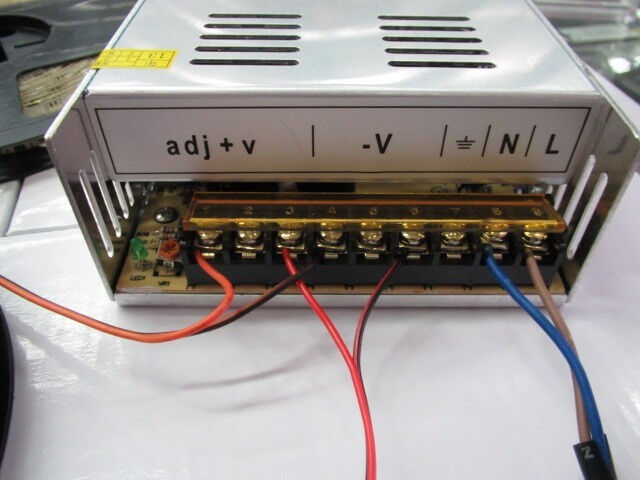

(#) Mdavid hozzászólása Márc 21, 2015 /
A segítségeteket szeretném kérni. Egy hálózati csatlakozónak melyik lába mit jelent? LED tápegységre szeretném kötni.
Ezt szeretném ezzel összekötni.
Ha szeretnék egy ilyen kapcsolót is beiktatni, akkor azt hova kell kötnöm?
Köszi előre is!
A hozzászólás módosítva: Márc 21, 2015
(#) Bakman válasza Mdavid hozzászólására (») Márc 21, 2015 /
A dugaljban (AC beépíthető dugó) a középső a földelés, a másik kettő (fázis, nulla) annyira nem lényeges. A tápegységen balsó jobbra haladva: + V, - V (három - három sorkapocs), földelés, nulla, fázis (egy-egy sorkapocs).
A kapcoslót az AC dugó és a tápegység közé rakd. Így ha kikapcsolod, nem lesz semmi fogyasztása a tápegységnek.
(#) Mdavid válasza Bakman hozzászólására (») Márc 21, 2015 /
Akkor ha mondjuk a tápegység földje és a csatlakozó földje közé rakom a kapcsolót, akkor úgy jó lesz?
(#) lukacsp válasza Mdavid hozzászólására (») Márc 22, 2015 /
Nem!
Bejön a 230V aljzaton a táp, onnan L és N a kapcsolóra, kapcsoló másik sarkairól a tápra az L és N.
