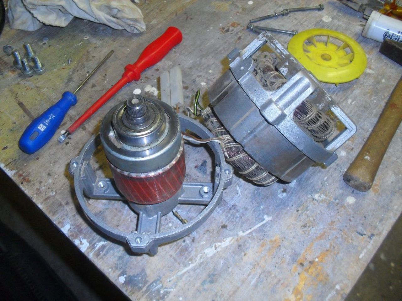

Sziasztok! Kiss Pál féle 900 W-os fűnyíróm van. Fűnyírás közben megállt, az oldalára borítottam, ekkor vettem észre, hogy a tengely szorul, olyan mértékben, hogy 1 cm-t nem mozdul... Szétszedtem a motort, látszólag nincs semmi baja, kis kosz volt benne, ezt kitakarítottam, majd amikor a két félkosarat csavaroztam össze a 4-ből 2 csavart tettem bele (alig húztam meg) és már úgy is szorul a tengely. Lehet, hogy csapágyas?
A csapágyakat neked kellett látni, amikor szétszedted.
Olajozd meg alaposan a csapágyakat, már ha lehet. Ha ettől megjavul, irány újakat venni. Ne éld bele magad, az olaj csak ideiglenesen jó, lehet, hogy 10 - 15 perc üzem után ismét megszorul.

Az a probléma, hogy a csapágy préselt, akárhogy próbáltam nem jött szét, még csavarhúzóval is feszegettem, de semmi. Egyébként a csapágy tok leszereléséhez nem kell valami speciális szerszám?
Nem többnyire egy csavarhúzóval kipattintható.
Sajnos nem boldogulok vele, szemléltetésként csináltam pár fényképet hátha segít a problémám megoldásában.
A 3. képen a piros henger alatt is van egy csapágy? Jól láthattam? Azt hogy lehet levenni? A tengelyt próbáltam kocogtatni, hogy kiütném de nem mozdul. Bocs, hogy ilyen analfabéta vagyok, de még a fűnyíróval nem volt gondom eddig.

A képről nem látszik, hogy a forgórész alatti csapágyat hogyan kell kiszedni, de valószínűleg a külső feléről kell "befelé" ütni úgy, hogy a tengely ne sérüljön. A tengelyt közvetlen nem szabad ütni kalapácsal, a kettő közé tegyél pl. egy kaményfa lécet. Fontos az is, hogy az állórészt egyenletesen támaszd alá, különben eltörhet.
Ha a kiszabadított csapány "kotyog", kézzel forgatva "darabos" a mozgás, mindenképpen csere, de valószínűbb, hogy éppen a másik van rosszabb állapotban mert ha jól látom, arra a felére megy a kés. Idézet: „Na, gondoltam majd vigyázok inkább, annyit nem ér az egész. Hát a napokban nagy sietségemben sikerült belenyúlnom még mielőtt leállt volna.” Évek óta nyírom a füvet, de el sem tudok képzelni olyan esetet, amikor nyírás közben, esetleg a végén alá kellene nyúlnom. Tisztításkor, élezéskor (kés levétele) áramtalanítom. Két ismerősöm is így járt. Tényleg érdekel, hogy miért nyúltál alá, bele.
