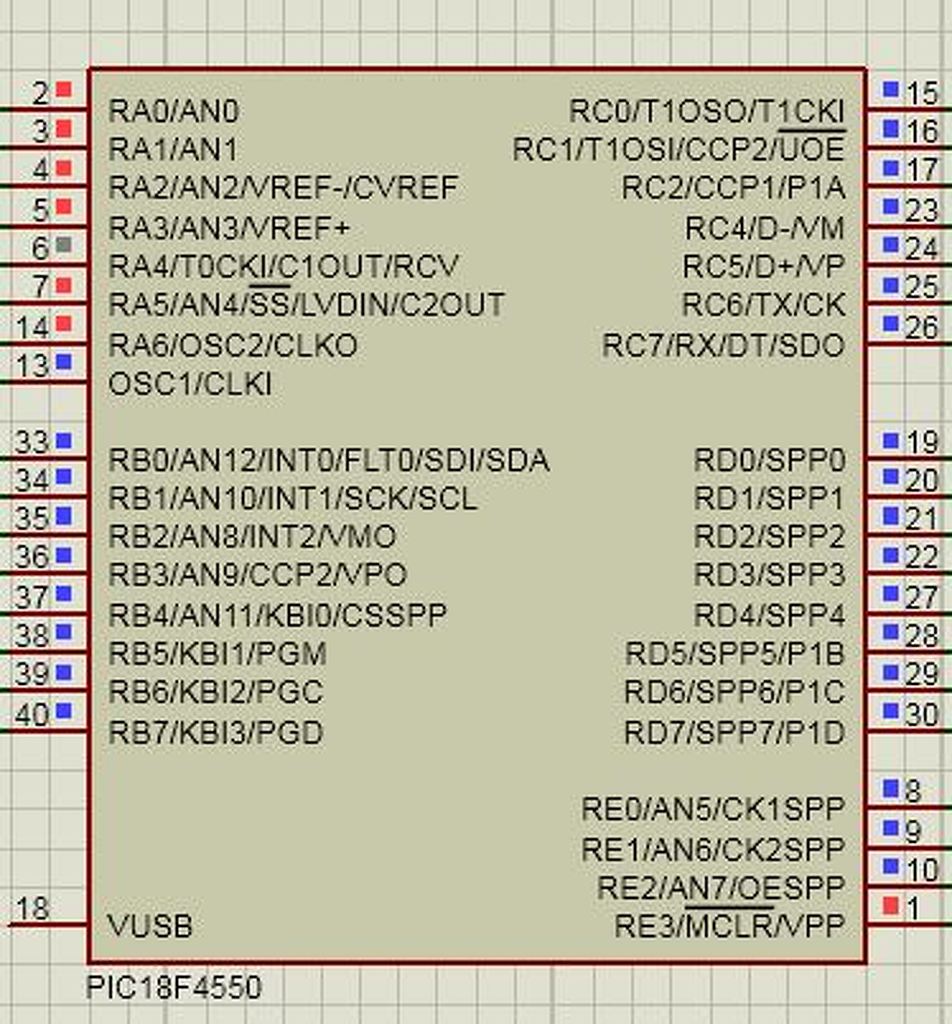

(#) don_peter válasza kissi hozzászólására (») Aug 30, 2014 /
Kösz a tippet. Rá nézek.
Megnéztem a CMCON registert, de sajnos nem hozott eredményt.
Nem tudom H szintre emelni az RA4-et.
További ötlet?
A hozzászólás módosítva: Aug 30, 2014
(#) kissi válasza don_peter hozzászólására (») Aug 30, 2014 /
Nem látom a programodat...!
ADCON1 be van állítva ?
Az init() így néz ki.
Csak a lábakat állítgatom.

Utána LATA regiszterrel szórakozom, de csak L szintet enged, ha H szintre állítom akkor inputként definiálja.
Csatoltam az eredményt.
Nem működik sajnos.
Szívok vele rendesen...
Ennek jónak kell lennie, mert az MPLAB-ban megy! Gond csak a konfigurációs bitekkel lehet, amit a Proteus tudtommal figyelembe vesz, míg az MPLAB nem ! Azok hogy állnak ?
szerk.: Úgy látom, hogy fut a program a proteusban ( a kék szín a kimenetet v. alacsony szintet jelez ?) !! Amennyiben igen, akkor próbáld ki élesben, mert lehet, hogy "bugos" !
Jaja pont ahogyan mondod..
Vagy kimenet vagy L szint.
Én is erre kezdek gyanakodni, ha csak nem valamelyik konfigurációs beállításom szól be a hibás működésbe.
Átnyálazom azokat is és majd meglátom..
Köszi a segítséget...

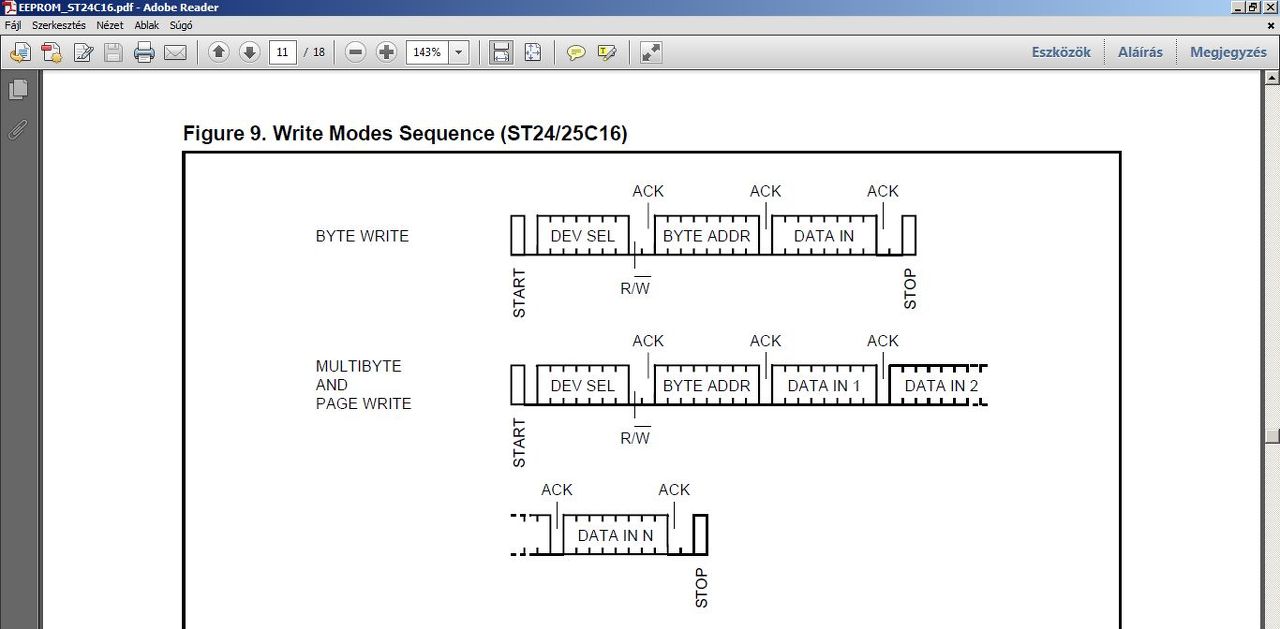

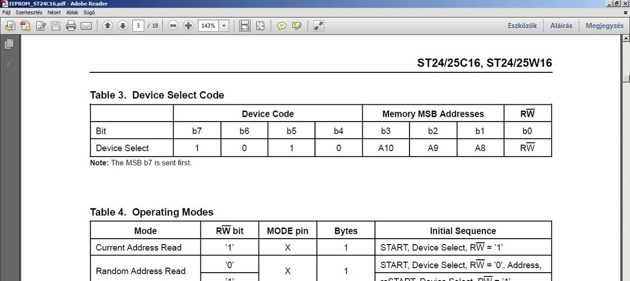

(#) Birs Alma válasza Hp41C hozzászólására (») Aug 30, 2014 /
Sajna nem. Nekem úgy tűnik az a helyzet, hogy a 24C04, 24C08 és 24C16 esetében az eszköz címzésére (is) használt első bájban kell megadni a megcímzett memória címének felső bitjeit.
Ennek egyszersmind az a következménye, hogy a 24C04 cím bájtja 1010AACR formátumú. Ahol R az írást vagy olvasást jelenti, C-ben van a 9. címbit, mert ugye 512 byte (4kbit) címzéséhez már 9 bit kell. 1010 meg a memóriaeszköz alap címe. AA-n meg beállítható egy saját cím, amivel így 4 chip közül lehet választani.
Na most 24C08 esetében 1010ACCR a formátum, hiszen itt már 10 bites a címbusz, de még mindig marad egy bit az eszköz kiválasztására.
24c16 esetében vége a dalnak, ott 11 bites cím miatt nincsen lehetőség a chip egyedi címének beállítására. A chip adott lába pedig, (hogy ne maradjanak kihasználatlanul) Vdd-re kötve protected módba állítják a megfelelő memórialapot.
olyan 24CXX esetében ahol XX>16 a három bit már egyébként sem lenne elég, ezért ott az a három bit megint csak használható a chip megcímzésére (így egyetlen I2C buszon 2^3 db ilyen eszköz használható) a memória címzést meg úgy oldották meg, hogy külön byte-ban el kell küldeni a cím felső bitjeit.
A PCF8583 egyetlen bitet tart fent az eszköz kiválasztásra. De az is a legalsó. A cím byte itt: 1010xxCR formájú. Olyan 24CXX-el lehet tehet csak egy buszon használni, amelyik címbusza maximum 8 bites (24C02, 24C01) vagy amelyik címbusza több mint 11 bites. 24C32 stb.
Kivettem a PCF8583 mellől a 24C16-ot. Szerencsére tokot forrasztottam be. Persze mindennek akkor kellett volna utána néznem mikor...most már mindegy.
Viszont a PCF8583 óra chippel is gondom van, de azt egy másik bejegyzésbe...
Minden esetre kösz a válaszodat, és kösz, hogy foglalkoztál a dologgal. Nekem ST-s chipem van. Az tuti így működik és a Microchip-es is. Az AT-nál nem tudom mi a helyzet.
L.
(#) kissi válasza Birs Alma hozzászólására (») Aug 30, 2014 /
Valamit elnézel! I2C-nél először megcímezzük az eszközt ( ez általában 7 bites + R/W ) és utána jöhetnek a parancsok, a memóriacellák címzése, ami pl. 11 bitnél 2 byte! Nézd át újra az adatlapot!!

(#) Birs Alma válasza kissi hozzászólására (») Aug 30, 2014 /
Nem hinném, hogy elnéztem.
Igazad van, nem néztem meg előtte az adatlapot, csak emlékből írtam ( az úgy működött, csak az nagyobb memóriaméretű volt!) !
Teljesen igazad van. A 16 felettiek úgy működnek, ahogy írtad. Jó sokat szívtam, mert én is azt hittem, amelyik 8 bitnél szélesebb adatbusszal rendelkezik, mind úgy működik, ahogy Te is írtad. Hogy külön lehet címezni a memóriát meg az eszközt, de nem. Hogy miért...??? Értelmetlen dolog szerintem. Biztos valami kompatibilitási megfontolás miatt tartották az eszköz fejlesztői jó ötletnek.
Így nem az adatokból kell "kihalászni" a block váltó biteket, ezért egyszerűbb lehet a dekódoló ! Ezek kisméretű EEPROM-ok, úgy gondolták, hogy vegyél nagyobbat, ha nagyobb tárra van szükséged ! Ott lehet azért kellett a váltási lehetőség, mert a technológia még nem volt meg a nagyobb kapacitásokra és akkor többől kellett összerakni ( ez csak ötletelés ! ) !
Igazad lehet, csak ezzel megszívatták azokat, akik a 24C04/08/16 memória mellett más eszközt is használni akarnak ugyan azon az I2C buszon. Pl. engem.

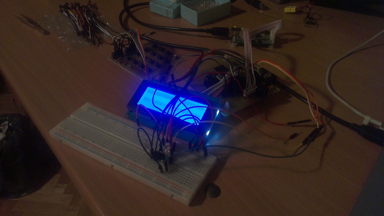

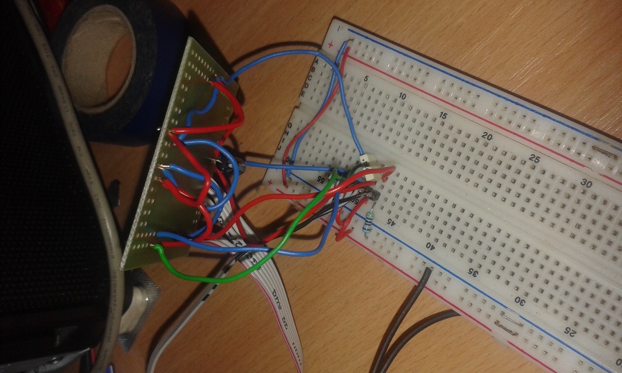

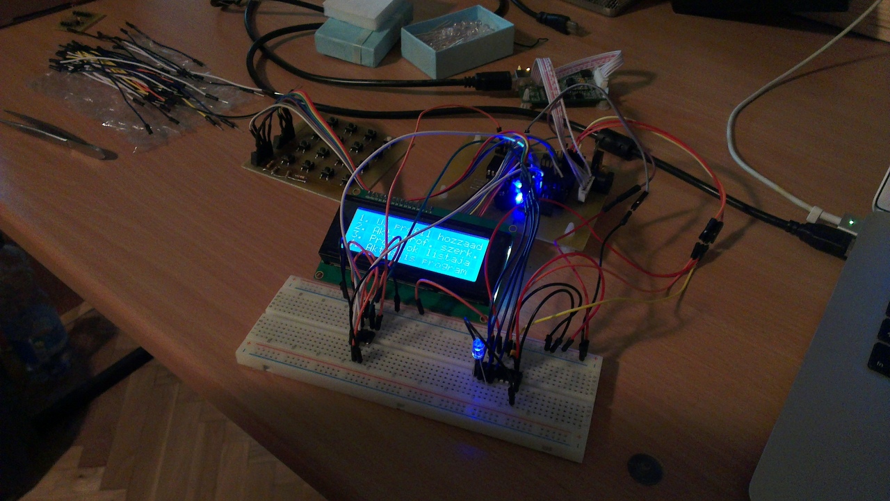

(#) don_peter hozzászólása Aug 30, 2014 /
Ezen kérdéseim már nem aktuálisak..
Ha már kipróbáltam az A4-es bit működését gondoltam kipróbálom a pergésmentesítést is, hogy miért akassza le a szimulátort.
Összekábeleztem és hardveren sem ment.
Addig-addig agyaltam még rá nem jöttem, hogy gyakorlatilag a beállított és nem bekötött (memória) SPI portok miatt akadt le a program.
Nem találta a Memóriát
Most bekötöttem mindent amit a program megkövetel és voalá Működik....

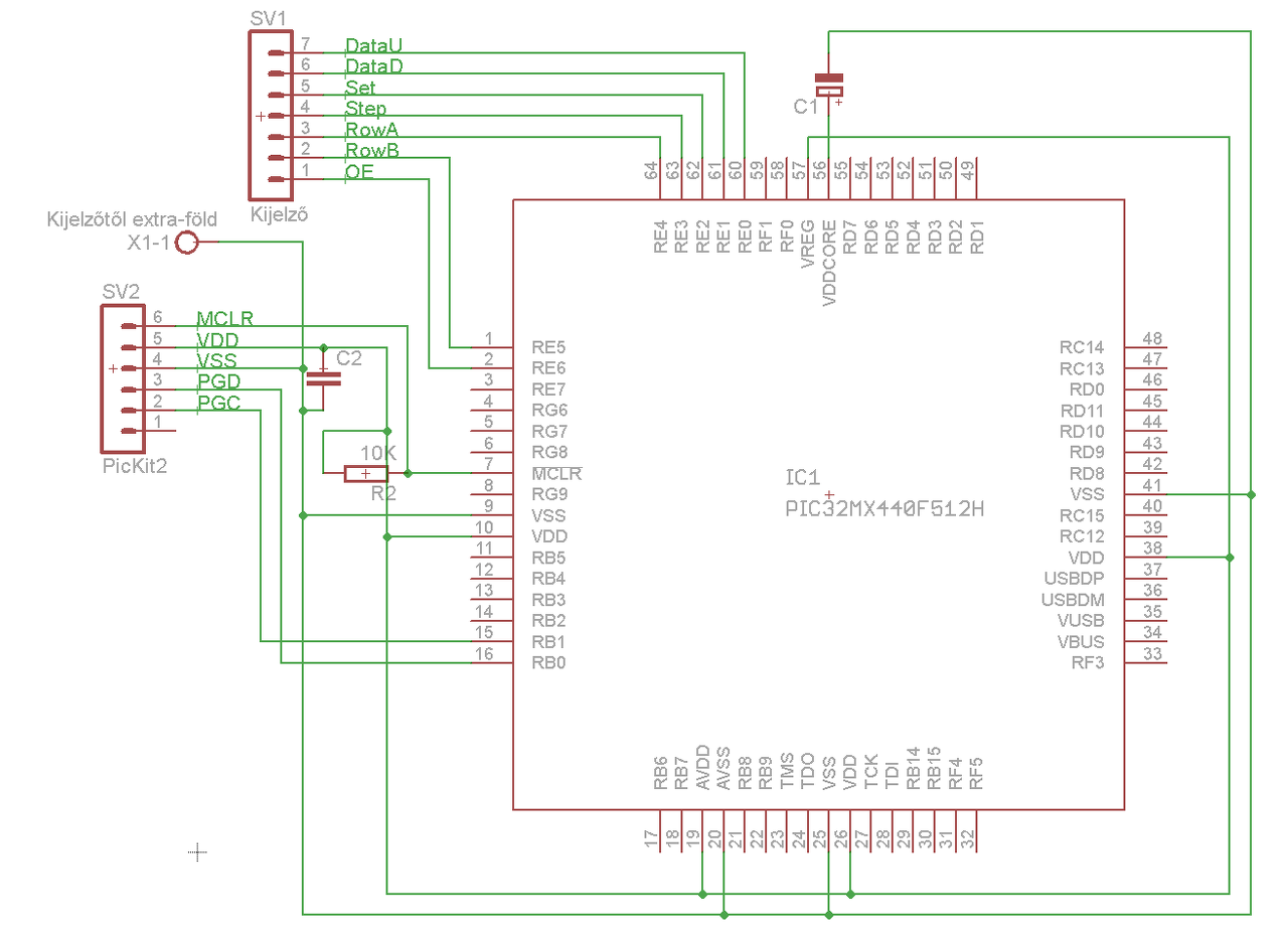

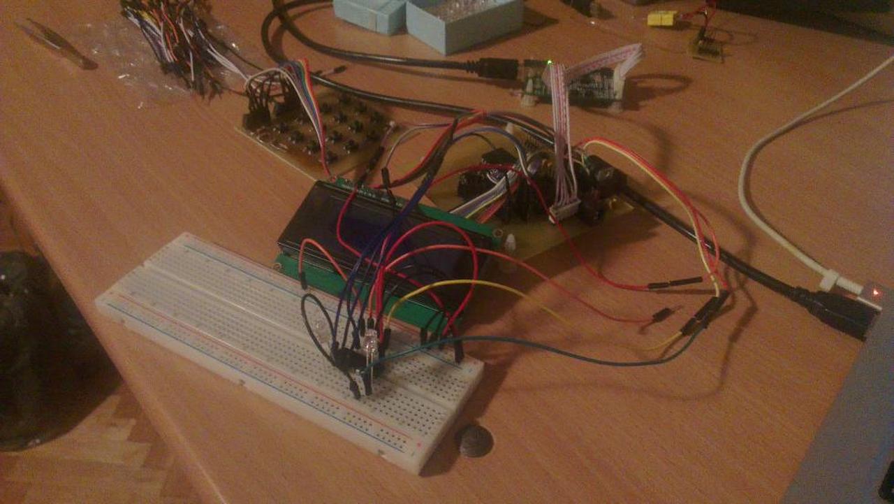

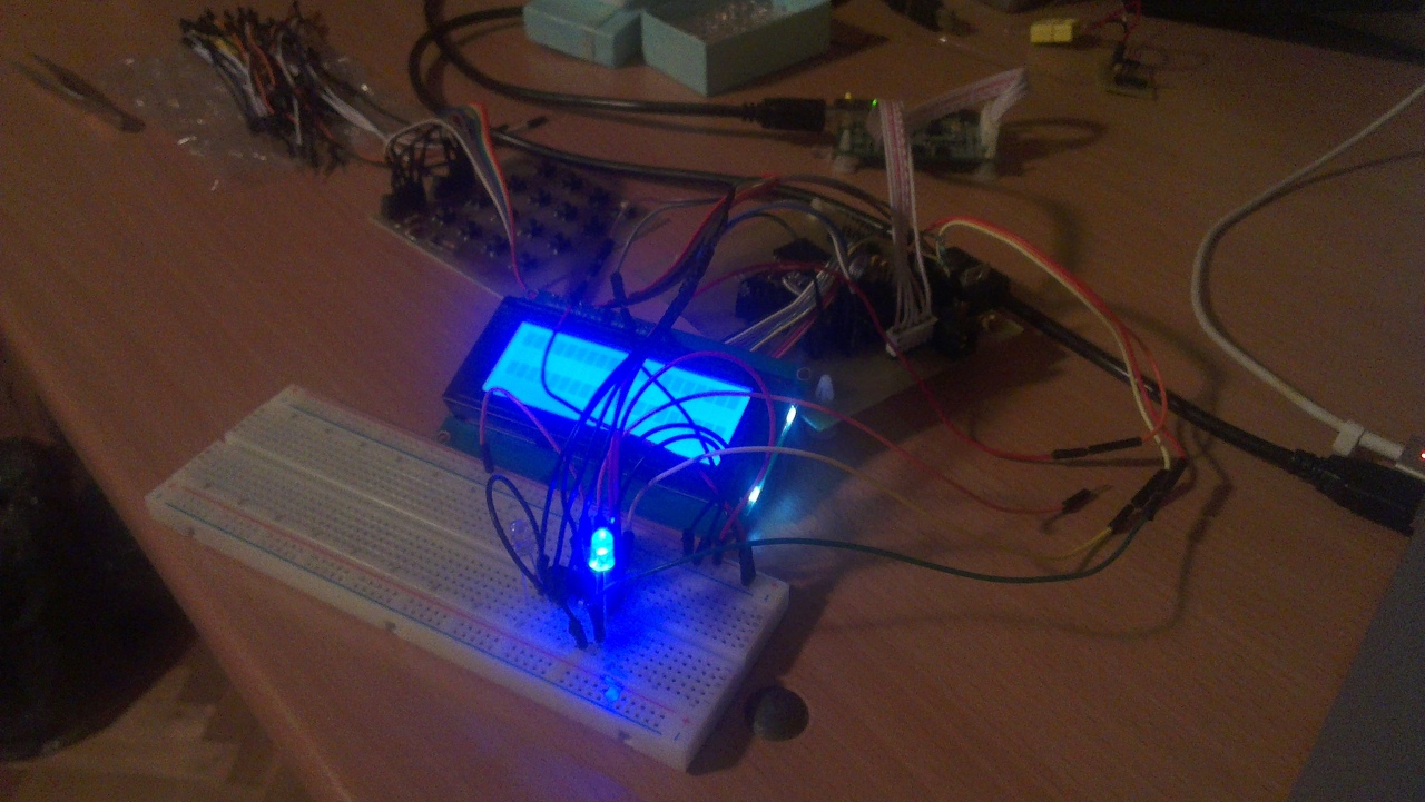

(#) cmdnetwizard hozzászólása Aug 31, 2014 /
Egy aprócska gondom van, mégpedig hogy sehogy sem bírom működésre bírni a pic32-met, pedig mindent a dokumentáció alapján csináltam,

Mellékleben lévő két kép tanúskodik erről, egy a kapcs rajz, másik meg az összekötés.
28 milliószor leellenőriztem a bekötést, a felprogramozás megy, kiolvasás megy, de mikor ráadom pickit2-ről a tápfeszt, semmi nem történik. Elvileg az RE6-os lábat kellene villogtatnia.
Beírnám a kódrészletet is, ami ezért felelős tulajdonképpen más nincs is a programban...

Valószínűsítem, hogy valamit a programban nem állítottam be, és azért nem akar életre kelni. Valamint még kipróbáltam azt is, hogy a kijelző OutputEnabled lábát közvetlen a 3,3V-ra kötöm, és úgy működik is.
Ebben kérném a segítségeteket.
Szerk.: Méricskéltem, amikor le vagyok földelve (azaz hozzáérek a PCtáp burkolatához), akkor folyamatos 0.6V-ot mérek a közös föld és a kimenet között, amikor meg nem érek hozzá akkor meg 4,8V-ot
A hozzászólás módosítva: Aug 31, 2014
(#) Dempsey válasza cmdnetwizard hozzászólására (») Aug 31, 2014 /
Látom ha jól látom HS van beállítva a programba de én nem látok kvarcot a kapcsolási rajzon.
(#) cmdnetwizard válasza Dempsey hozzászólására (») Aug 31, 2014 /
Belső oszcillátort használom, a 8 MHZ-eset, és azt tolom fel 80 MHZ-ig PLL-lel. De akkor ezek szerint nem HS-nek kell lennie?
Én se vagyok egy nagy szakértő csak lelkes amatőr. Szerintem próbáld meg másik félével nem a HS-el hátha jó lesz.
