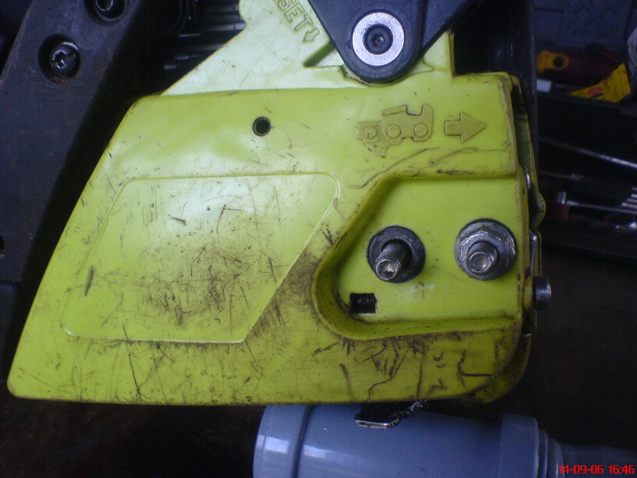

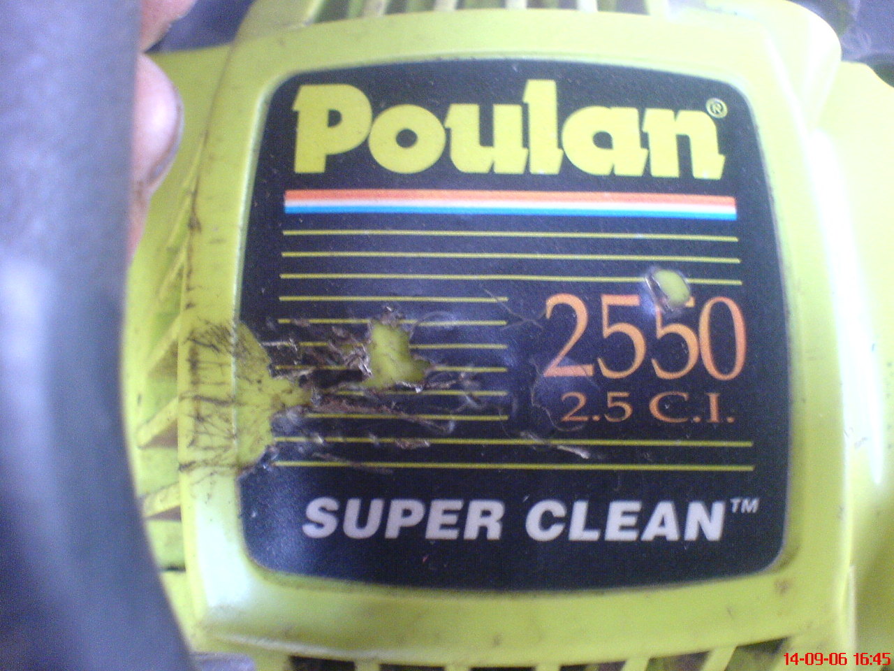

Na helló mindenkinek: Még mindig nem tudom,hogy ki ismeri ezt a nyomorult Poulan 2550-es láncfűrészt.Széttszedtem ,megtakaritottam a bakelit karburátor talpat megragasztottam és plusz egy ármenő 3-as csavarral még meg is erősítettem. Nagyon jól indul de vezető és lánc nélkül nem érek vele semmit.A lánv védő burkolaton keresztül jön kettő darab 8-as csavar és ugyan ezen a burkolaton van a láncfeszítő is. Viszont nem ismerem a vezető hosszát és a lánc méretét és tipusát mivel van rengeteg fajta. Ha sikerul teszek fel róla fényképet.

(#) zolika60 válasza makrai attila hozzászólására (») Szept 6, 2014 /
Minden fűrész ilyen, így szinte bármelyik lap jó rá. 35-40cm-nél hosszabbat ne vegyél. Természetesen a hozzá való lánccal szinte bármelyik típus jó lesz.

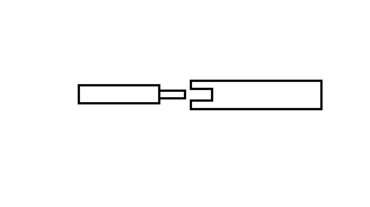

Segítséget kérnék. Ma csináltam az ajtónak és az ablaknak egy keretet, de a rögzítéssel kapcsolatban bajban vagyok. Ragasztóra gondoltam, de a véleményetek is számít. A legegyszerűbb megoldást választottam az alábbi ábra szerint csak elfordítva egymáshoz képest. ("a rajz illusztráció" )
(#) zolika60 válasza jani1987 hozzászólására (») Szept 6, 2014 /
A ragasztó jó lesz.

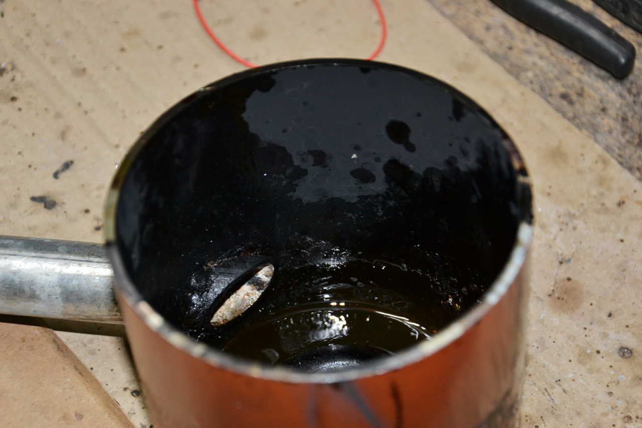

"Építettem" egy "olajégőt", lásd képek. Gázolajjal az elvártak felett teljesít. Ha az égésteret megvalósító piros cső átmelegszik (leselejtezett tűzoltókészülék), nagyon kell figyelni az adagolásra, mert ijesztő módon tud égni. A bajom az, hogy ezt igazábol használt étolaj elégetéséhez csináltam, azzal viszont szép lassan kialszik a tűz, hiába olyan forró az égéstér, hogy szinte a közelébe sem lehet menni. Egy-két csepp (nem vicc) gázolaj és elkapja a hév. A képen nem látszik, a levegőt egy kicsi ám de nagy teljesítményű venti szolgáltatja, de ez talán mellékes.
Én az étolja porlasztására gondoltam. Egyéb javaslat? Ha nincs, akkor ezt mivel tudom megcsinálni? Figyelembe véve azt, hogy több tíz ezer forintot nem akarok a dologra költeni. Bontott diesel porlasztócsúcs megfelene? Ha igen, ahhoz milyen szivattyú dukál?
Előre is!

(#) zolika60 válasza Bakman hozzászólására (») Szept 6, 2014 /
Kicsit furkáld körbe, hogy több levegőt kapjon, körülbelül fele magasságban.
(#) nagym6 válasza Bakman hozzászólására (») Szept 6, 2014 /
„ahhoz milyen szivattyú dukál?”
Itt általában 170 atmoszféra nyomás kell a jó porlasztáshoz, legalábbis a diesel autók zöme kb. ennyi nyomással működik. Tehát ilyen nyomású szivattyú kellene ide.
Szóba jöhetne maga az adagoló, ami az autóban is ezt táplálja. Lehet más típusok adagolója is, ami hasonló üzemanyag mennyiséggel működik. Probléma lehet, hogy az adagoló csak szakaszos üzemben működik, tehát forgatáskor fordulatonként egy pillanatra fecskendez. Másik probléma, hogy az adagoló vagy más ilyen nagy nyomású szivattyú kenését a gázolaj biztosítja, ez kritikus. Étolaj ha nem ad jó kenést, hamar tönkremegy a szivattyú nyomóeleme.
Kazánra szerelhető olajégő esetleg, vagy csak a szivattyúja. De a kenés itt is kritikus lehet.
A hozzászólás módosítva: Szept 6, 2014
(#) Bakman válasza zolika60 hozzászólására (») Szept 6, 2014 /
A levegő elégnek tűnik, az égéstérben túlnyomás van.
(#) Bakman válasza nagym6 hozzászólására (») Szept 6, 2014 /
170 at? Az nem kevés, sőt!
Ebben miféle fúvóka lehet? YouTube videó. Itt, ha jól látom, egyszerű kompresszort használ a befúváshoz, de éppen a lényeg nem látszik.
(#) Ricsi89 válasza Bakman hozzászólására (») Szept 6, 2014 /
Nem akarod esetleg fáradt olajjal használni? Az ugyanolyan jó, mint a gázolaj tapasztalatom szerint. Az étolajjal nekem sincsenek jó tapasztalataim. nekem egy gázolajkályha fűti a műhelyt, amit fáradt olajjal használok. Régen próbáltam étolajjal, de nagyon gyenge volt, alig égett. Gázolajjal és fáradt olajjal kitűnő. A gond az étolaj összetételével lehet, más a forráspontja, nem szabadulnak fel a forráskor gyulladásra hajlamos anyagok.
(#) Bakman válasza Ricsi89 hozzászólására (») Szept 6, 2014 /
Használnám én azzal, ha lenne. Félreraktam öt liter használt étolajat, hátha gazdaságosan hőt lehet nyerni belőle, plusz a kezelési macera is meg lenne oldva. A hideg pedig közelít megállíthatatlanul.
(#) pjg válasza Bakman hozzászólására (») Szept 6, 2014 /
Keverd fáradt olajjal. (gázolajjal)
