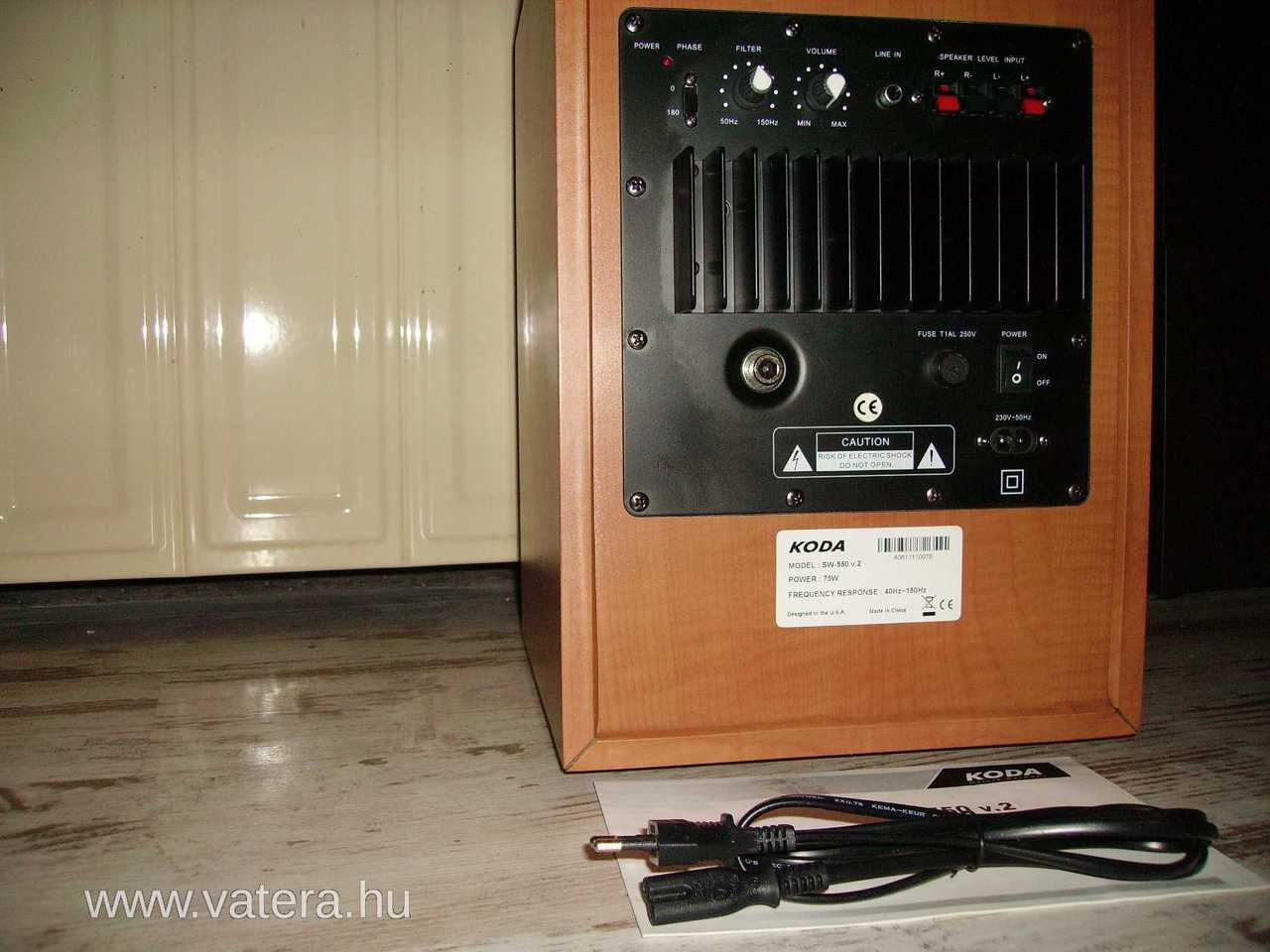

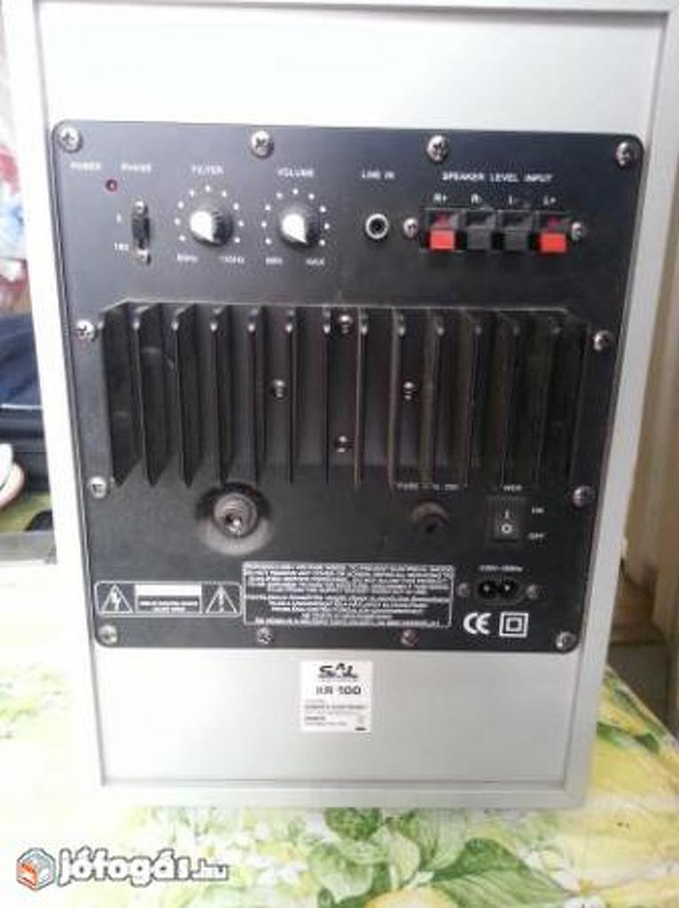

Hello. Ha aktuális neked még a dolog, az a végfok panel +/- 25 voltról üzemel.
Egyébként érdekes dolog, hogy ez a szerkezet egy SAL XR100-as ládában volt, mert a KODA
SW 550-ben is ez van. A kérdés, hogy ki másol kit?

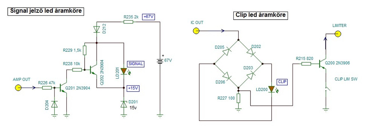

Segítene valaki értelmezni ezen kapcsoláson belül a signal és clip jelzés áramkörét? A clip áramkört a műveleti erősítő kimenete egyenirányítva hajtja meg. De ott max 1 V-van vagy kevesebb, ami nem elég a led meghajtásához. A signal led az pedig a visszacsatolási hurok része, az még bonyolultabb számomra. A saját erősítőmhöz szeretnék egy hasonlóan egyszerű 2 ledes kijelzőt (signal + clip).Bővebben: Link
(#) steelbird válasza gambler hozzászólására (») Szept 6, 2014 /
A Clip jelzése egy egyszerű hidas egyenirányító a műveleti erősítő kimenetén.
A Clip led kb. 4,3V..5V körül gyullad, valószínűleg ez felel meg a limitált kimeneti feszültségnek a kimeneten. (Nem emitterkövetős a végfok, ezért az ic után még erősít)
A Signal led áramköre pedig a hangszóró kimenetről kapja a jelet, és ha meghaladja a 0,7V -ot a jel, akkor kigyullad a Signal led.
Ha nincs jel, akkor a Q202 söntöli a ledet. Ha eléri a Q201 bázisán a feszültség a 0,7V -ot, akkor nyit a Q201 és a Q202 báziskörét lehúzza GND -re. Mivel ekkor negatívabb lesz a Q202 bázisa az emitterénél, ezért lezár, kigyullad a led.
Valószínűleg azért emelték fel a Q202 emitterkörét a 15V -os tápra, mert így könnyebb a báziskörét lezárni. HA GND -n lenne az emittere a leddel együtt, akkor Q201 helyére olyan tranzisztor kellene, aminek a maradék feszültsége (szaturációs fesz.) kisebb 0,7V -nál, hogy le tudja söntölni a Q202 bázisát nyitófeszültség alá.
Kirajzoltam neked, bogarászd.
A hozzászólás módosítva: Szept 6, 2014
(#) gambler válasza steelbird hozzászólására (») Szept 6, 2014 /
Köszönöm a választ! Esetleg ezt a TINA kapcs. rajzot tudnád nekem csatolni. Egy LM1875-ös végfokhoz szerinted illeszthető lenne ez néhány lineáris elem értékének módosításával? Oszcilloszkópon a munkahelyen meg tudnám nézni hány V-nál kezd letörni a szinuszjel.
Csatoltam.
A clip jelzőnél az R227 a led előtét ellenállása, azt ki kell számolnod a kimeneti feszültség alapján és szerintem tegyél a leddel sorba egy megfelelő értékű zener diódát, azzal tudod beállítani a végfok kimenő feszültségéhez.
A signal jelző már érdekesebb... azt inkább más módon oldd meg.

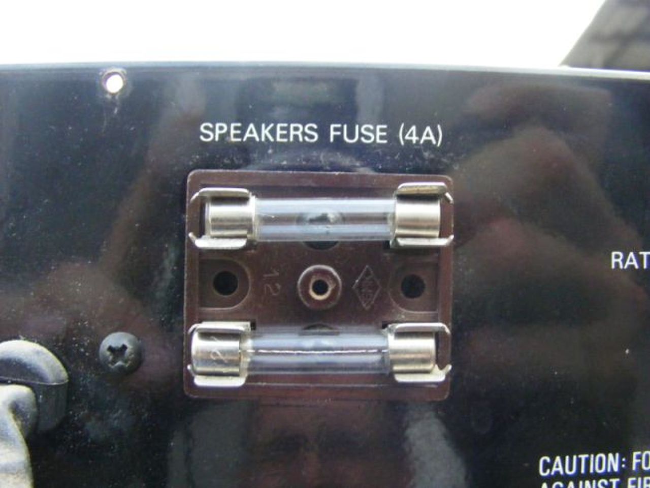

(#) p100 hozzászólása Szept 6, 2014 /
Az erősítőmmel kapcsolatos problémámra ezt a választ kaptam, amit még nem próbáltam ki. Ma sikerült nekiállnom az erősítőnek, s akkor vettem észre, hogy a hátulján a hangszóróknak van két biztosíték, amiből az egyik szakadt. A jó 250V/2A-es, a szakadtra pedig 32V/5A van írva. Az erősítő hátlapján viszont az olvasható, hogy Speakers fuse (4A).
Most akkor milyen biztosék kell (hány V/hány A)?
Ja, egy négyhangszórós (A-B) Salora SR5000-es erősítőről van szó.
(#) Doncso válasza p100 hozzászólására (») Szept 6, 2014 / 1
250V 4A-es olvadó biztositékra van szükséged, lehetőleg gyors kioldású legyen.
(#) reloop válasza Abukodonozo hozzászólására (») Szept 6, 2014 /
Szia! Pozitív polaritású DC hibánál Q721, negatív esetén pedig Q722, 723 kisöntöli Q724 bázisáramát és már el is ejtett a relé.
(#) reloop válasza gambler hozzászólására (») Szept 6, 2014 /
Szia! Clip.
(#) reloop válasza p100 hozzászólására (») Szept 6, 2014 / 1
Szia! A szakadt biztosítékhoz tartozó csatorna egyik végtranzisztora nagy eséllyel zárlatos, vagy hibás a meghajtása. Ellenőrizd a csatorna tranzisztorait zárlat szempontjából, cseréld ki a rossza(ka)t. Tégy a hálózati körbe áramkorlátozó izzót, mérd meg a táp és a kimeneti egyenfeszültségeket!
