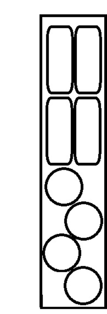

(#) szamóca válasza Alkotó hozzászólására (») Aug 21, 2014 /
Köszi! Majd kiderül akkor ha kipróbálom a munkaasztalon légszerelve.
Nagyvonalakban így képzelem.

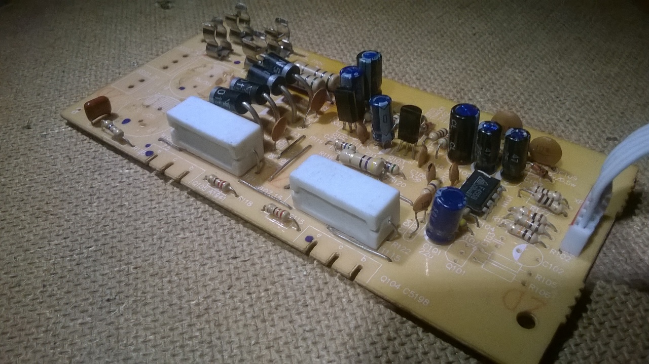

(#) bandisk96 hozzászólása Aug 21, 2014 /
Lenne egy 2.1-es erősítőm, ez egy SAL XR100-as aktív ládából van!
Sajnos javítás alatt, tranzisztoros 'Toshiba C5198', kondikat lecserélem másikra, nagy kondenzátorokat is, illetve a kerámia kondenzátorokat, mert van ami megsérült!
Egy kérdésem lenne, nincs meg a trafója, és ehhez kérnék segítséget, hogy milyet kéne szereznem, vagy vennem hozzá? Mert sajnos az nincs meg hozzá! :S

(#) Buvarruha válasza bandisk96 hozzászólására (») Aug 21, 2014 /
A hangszóró és a kondik méretéből ítélve +-30V-ra tippelnék.
(#) bandisk96 válasza Buvarruha hozzászólására (») Aug 21, 2014 /

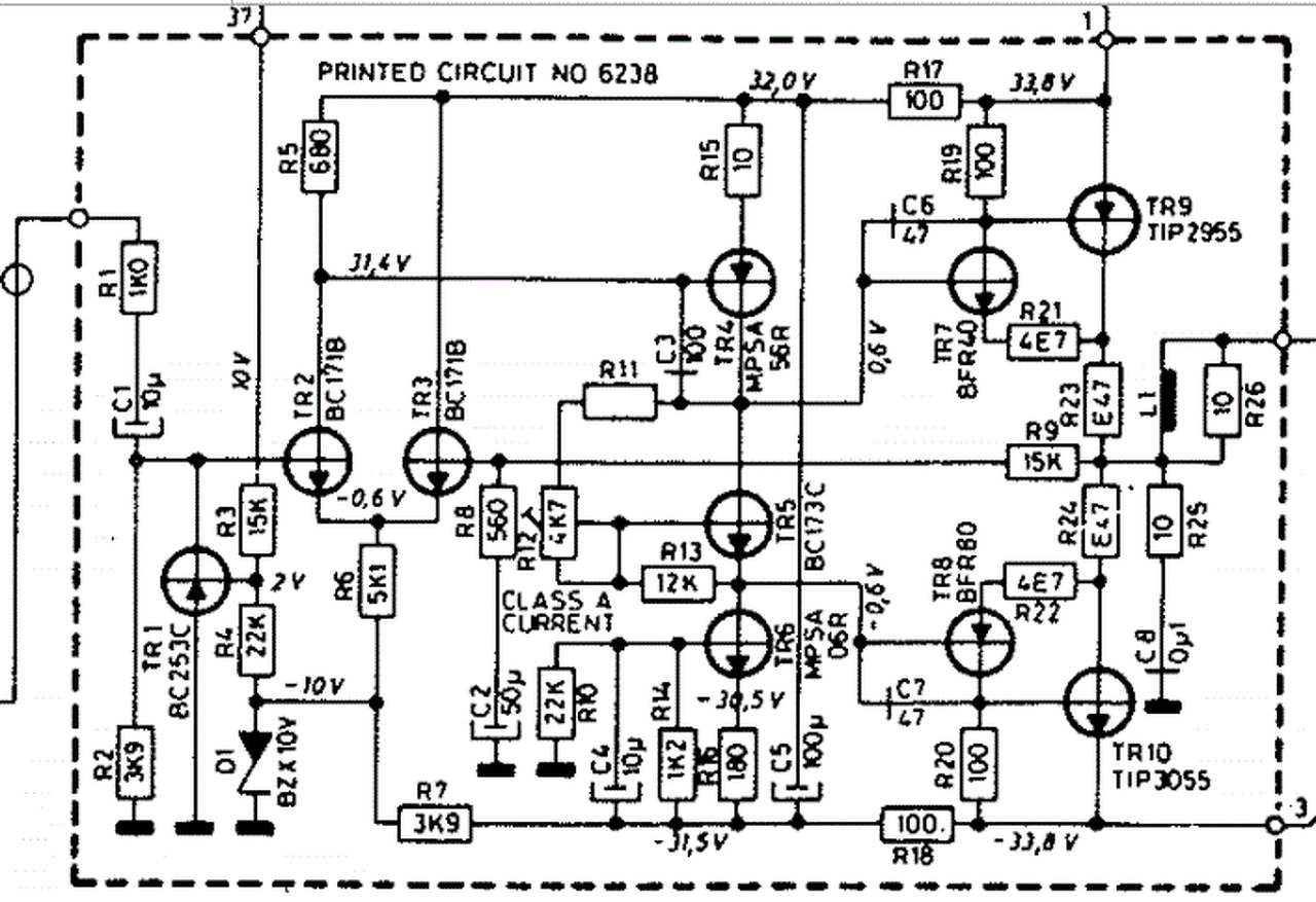

(#) pauer98 válasza reloop hozzászólására (») Aug 21, 2014 /
Nos, kicseréltem a végtranyókat és a meghajtókat, 220al sorbakötött izzó világÍt ha berakom a javÍtott oldal biztosÍtékait. Hogyan tovább?
Ha nem érdekel más véleménye, miért kérdezel? Ha 35V-os kondik voltak benne, akkor tipikus a +-30V körüli tápfesz (28), vagyis jól tippeltem, azaz 2x20V-os trafója lehetett. Ha szerinted 15 kell bele vagy 12, akkor csináld úgy, de ne kérdezd.
(#) reloop válasza pauer98 hozzászólására (») Aug 21, 2014 /
A tranzisztor cserétől változhatott a nyugalmi áram. Egyelőre tekerd az R12 jelű potit minimum ellenállás értékre. Mérd meg TR5 kollektor-emitter feszültségét! 2V alatti értéket várunk.

(#) steelbird válasza reloop hozzászólására (») Aug 22, 2014 /
Inkább 1,2V körülit/alattit szerintem
1,2V -nál nyitnak a meghajtók.
A hozzászólás módosítva: Aug 22, 2014
(#) reloop válasza steelbird hozzászólására (») Aug 22, 2014 /
Szia! Valóban így pontos.

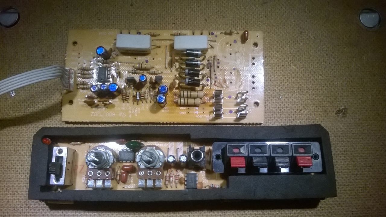

(#) Rainbow15 hozzászólása Aug 22, 2014 /
Néhány hónapja vettem egy házimozi szettet, Tevion DSS650. A mélynyomó egyben van a vezérlő egységgel.
Van rajta ún. aux mód, 1 sztereo bemenet van, és 5+1 hangfalra szétszórja a hangot. 3-4 hétig működött, utána elment a mély fokozatosan (hangerő növeléskor, mód állításra visszajött egy ideig). 2 hátsó hangfalat nem kötöttem rá, nem tudom ez tönkre teheti e.
Utána átkötötttem "DVD ready" módban, mindegyik hangfal külön RCA. (szintén a 2 hátsót kihagytam). Szintén 1 hónapig ment így, majd 1-2 nap alatt meg adta magát ugyan így a mélynyomó, és most itt tartok.
Visszaolvasva, 1 tagnak volt hasonló problémája ugyan ilyen szettel, ő azt mondta nem lett jó neki miután kicserélte az IC-ket.
Tudna valaki esetleg valamit mondani, mit nézzek meg rajta? Ha évekkel ezelőtt vettem volna annyira nem zavarna, de így..
(#) pauer98 válasza reloop hozzászólására (») Aug 22, 2014 /
Nemegészen 1.1voltot mértem rajta.
(#) reloop válasza pauer98 hozzászólására (») Aug 23, 2014 /
Ez még éppen elfogadható érték. Csökkent az áramkorlátozó izzó fényereje a poti letekerésétől?
Kéne egy lista, mennyi a tranzisztorok bázis-emitter feszültsége pozíció szám szerint. A feszültség polaritása is számít, NPN-nél a pozitív mérőcsúcs legyen a bázison, PNP-nél pedig fordítva.
(#) pauer98 válasza reloop hozzászólására (») Aug 23, 2014 /
Tud mÍnuszt is a multiméter úgy nem jó? Ugyananyi + ban is.
(#) reloop válasza pauer98 hozzászólására (») Aug 23, 2014 / 1
Ha következetesen írod le úgy is jó, de Neked lesz nehéz követni.
NPN +(0,55-0,70V); PNP -(0,55-0,70V) tartományban remélhető munkapontnak megfelelő érték.

(#) pauer98 válasza reloop hozzászólására (») Aug 24, 2014 /
Az összes tranyón NPN0,6v, PNP-0,6V körüli érték van. TR1 en viszont 2.1V, akkor is ha bázis-kollektort mérem.
BC253, helyette jó lesz a BC559A?

(#) Buvarruha válasza pauer98 hozzászólására (») Aug 24, 2014 /
Szedd ki az égőt, kapcsold be és meglátod mi füstöl. Ott a hiba, vagy ahhoz köthető.
(#) pauer98 válasza Buvarruha hozzászólására (») Aug 24, 2014 /
Kivágja a biztosÍtékot. Az új végtranyókat nem akarom hazavágni.
Akkor lekötném a végtranyók bázisát és úgy érdems nézni, hogy melyiket nyitja ki annyira a meghajtás, hogy egye az áramot. R21-22 nem szakadt?
