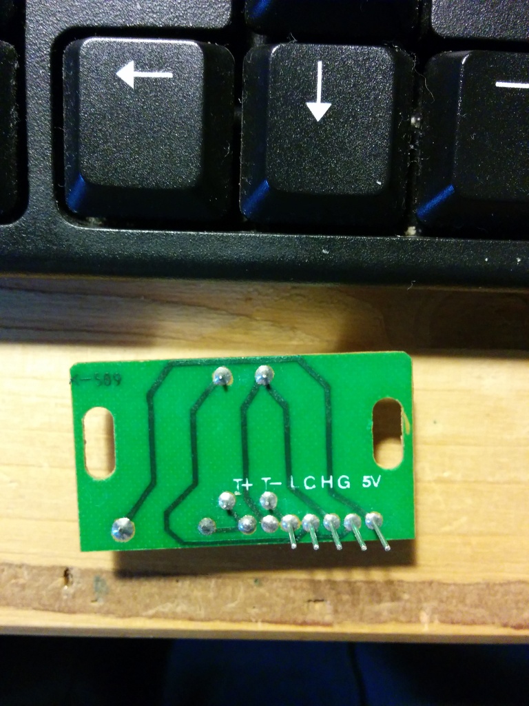

(#) meridani hozzászólása Szept 16, 2014 /

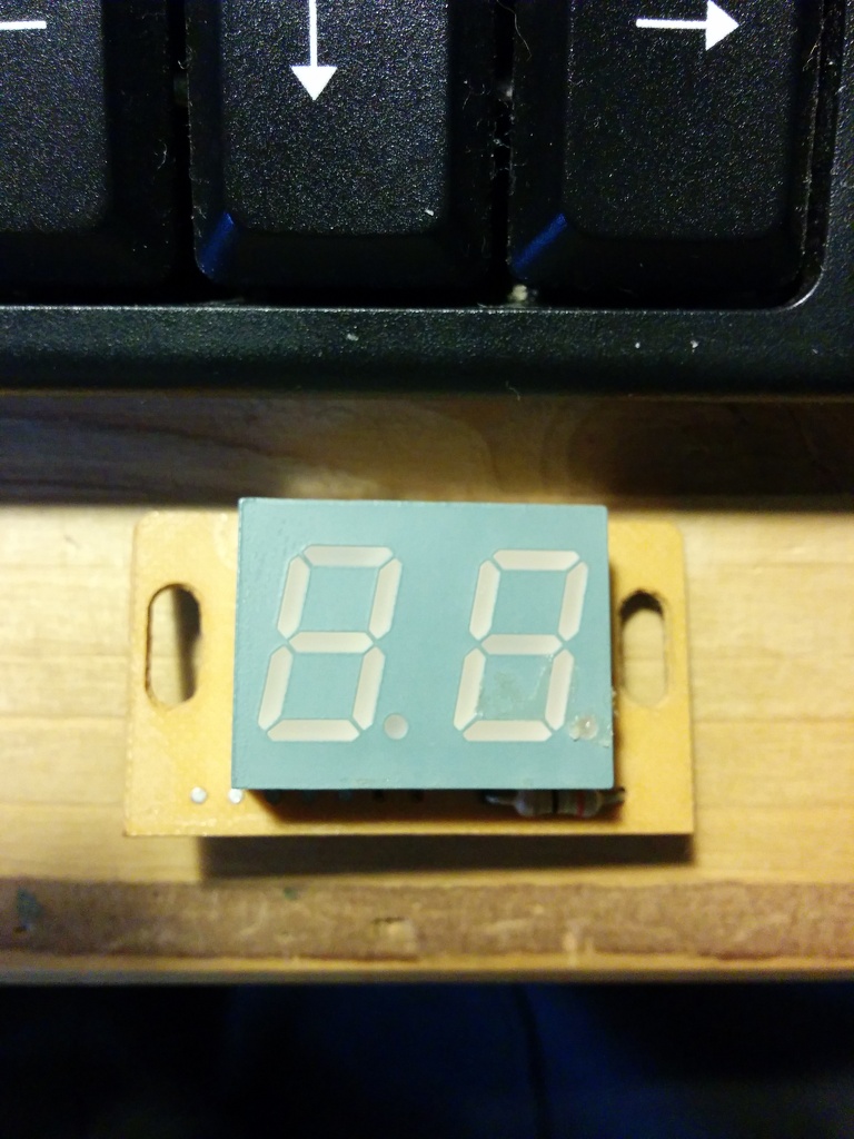

Nem tudom honnan van ez a 2 digites kijelző. De jó lenne használni valamire. Kérdés, hogy kéne?
(#) Hp41C válasza lukovicsek hozzászólására (») Szept 16, 2014 /
(#) qvasz2 válasza meridani hozzászólására (») Szept 16, 2014 / 1
Nagyon régi PC-ből való, amikor még volt egy turbó gomb, és kijelezték a sebességet. Nem teljes értékű kijelző, csak 2 számot tud kiírni. Vagy lehet, nem is számot, csak a HI - LO jelzést.

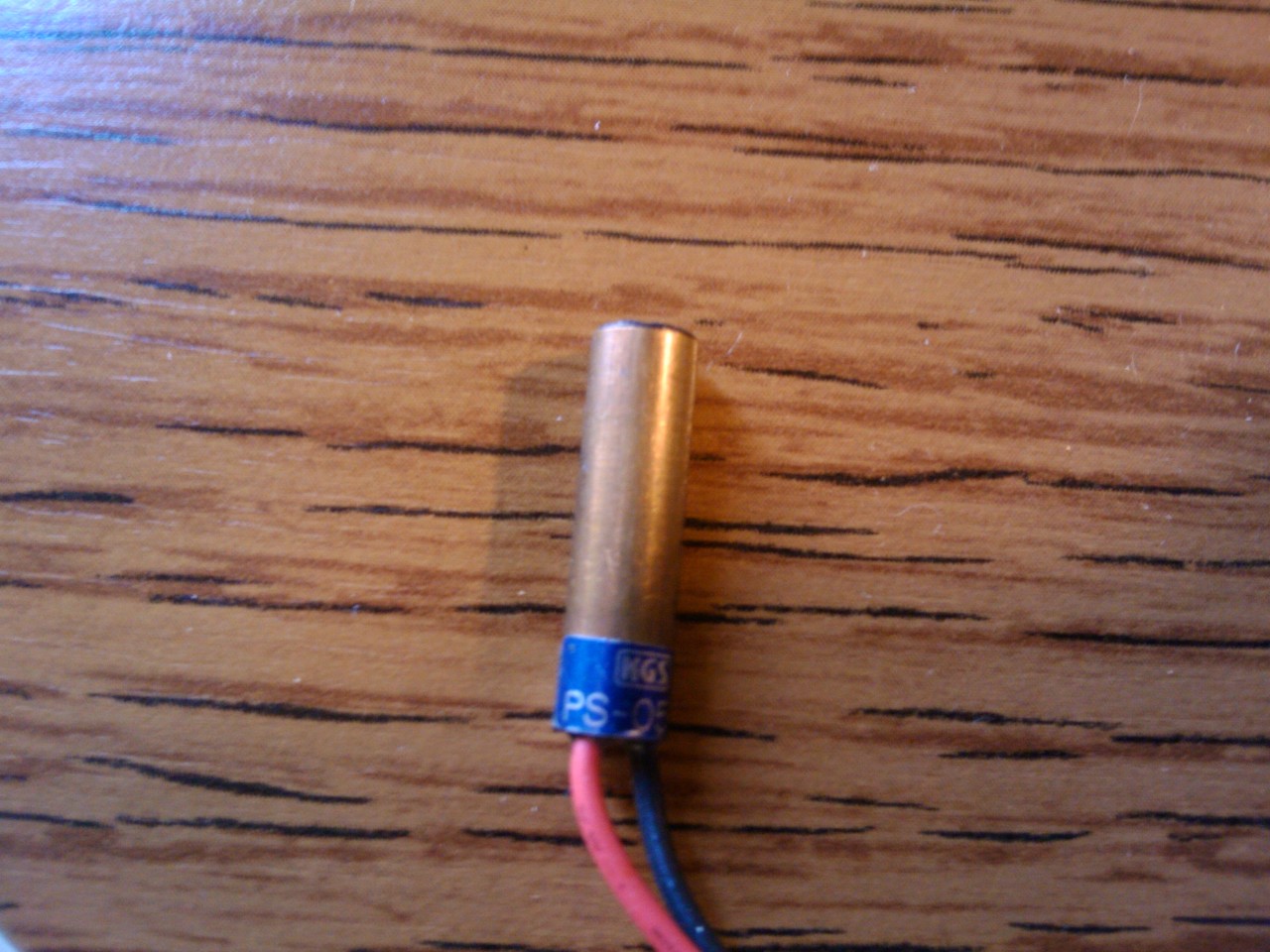

(#) IOsys hozzászólása Szept 17, 2014 /
Sziasztok! Ez mi lehet? A felirat: KGS PS-0518. külön rányomtatva ez: 86K
(#) Szpisti válasza IOsys hozzászólására (») Szept 17, 2014 /
PS-ből gondolom hogy Pressure Sensor, vagyis nyomásérzékelő lehet.
(#) vargaf válasza IOsys hozzászólására (») Szept 17, 2014 /
A típusjelzést a keresőbe beírva az első találat: 12 V-ról működő nyomásérzékelő, 0-2,5 bar nyomástartományra.
Üdv.: Feri
(#) IOsys válasza vargaf hozzászólására (») Szept 17, 2014 /
Én nem találtam meg. köszi!
Pedig ha rákerestél volna, azt is tudnád hogy újonnan egy ilyen 100 ezer Ft körül beszerezhető !Bővebben: Link
(#) pjg válasza Szpisti hozzászólására (») Szept 17, 2014 /
+posta 68,749.39 HUF

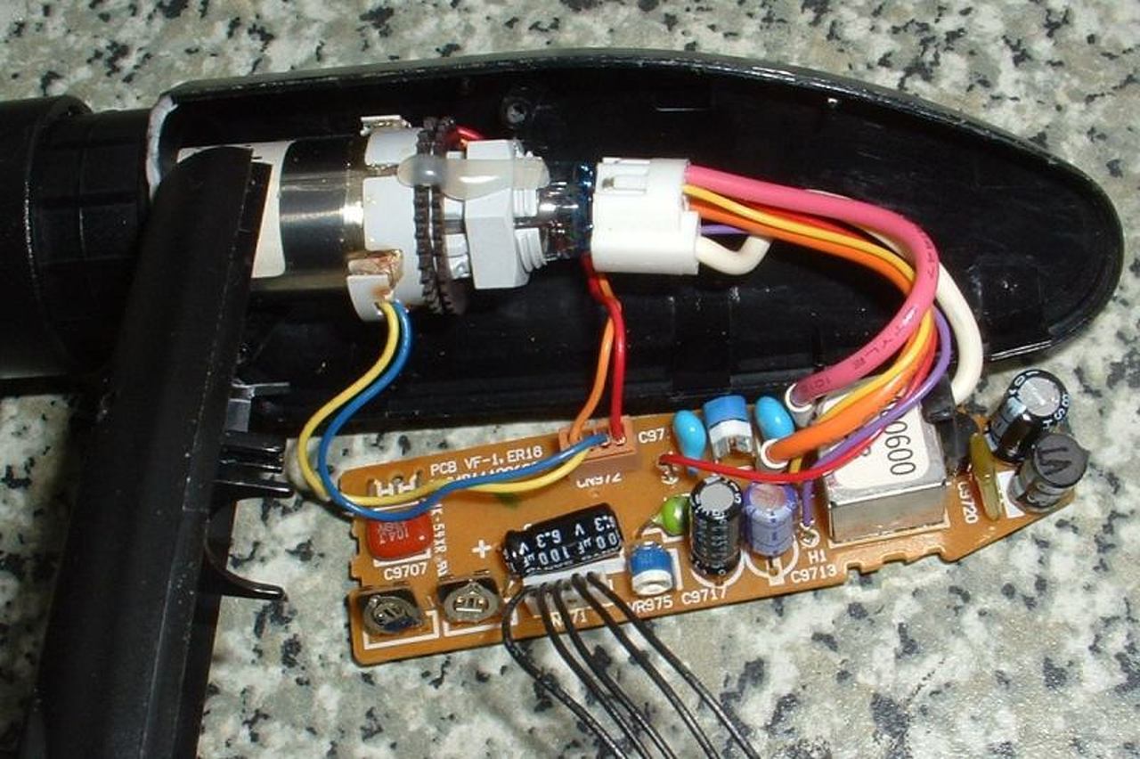

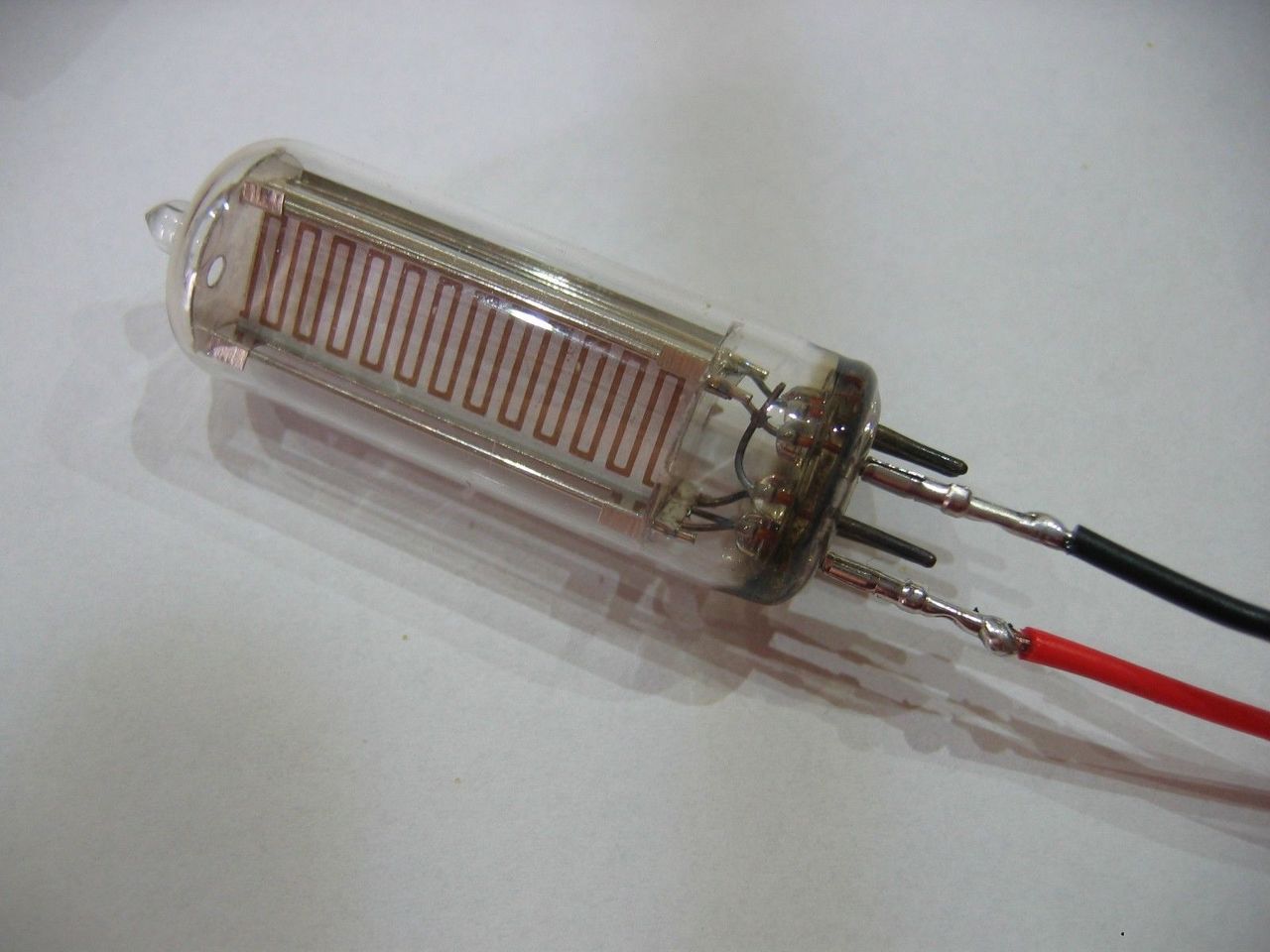

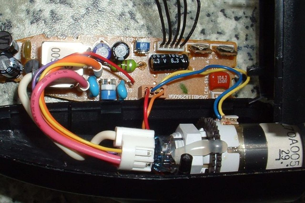

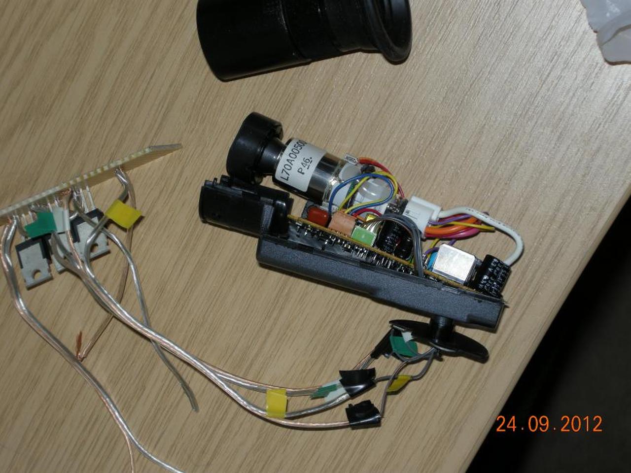

Sziasztok. Két alkatrész tipusát, datasheetjét keresem, az egyik valamilyen cső lehet, talán kijelző, de lehet hogy nem... Szám, tipus, semmi sincs rajta! A másik pedig egy mini CRT cső, régi videókamerából van kiszerelve elvileg, szám is van rajta, de ezzel sem jutottam messzire: "L70A00500 P46" Előre is köszi!
A hozzászólás módosítva: Szept 18, 2014
(#) BEMcorp válasza sztojanov hozzászólására (») Szept 18, 2014 / 1
Az első cső nagy valószínűséggel fotoellenállás, vagy hőellenállás. Multival mérd ki a lábát, közben takard le, majd világíts rá. Nagy mértékben kellene változnia az ellenállásának, ha az.
(#) vargaf válasza sztojanov hozzászólására (») Szept 18, 2014 /
Az első képen egy CdS fotoellenállás van, ellenállásmérővel könnyen ellenőrizhető. A második képen egy videokamera képkeresője van, feltehetőleg egy Sanyo VM-RZ1P kamerából. A felirat alapján egy találatot kaptam:
CRT-5 wires
Üdv.: Feri
(#) sztojanov válasza vargaf hozzászólására (») Szept 18, 2014 /
Igen, a kamera tipus stimmel. Csakhogy nincs ilyen kamerám, néha fel-felbukkan ilyen, de nagyon drága (már antiknak számít). Sajnos a linkelt oldal sem segít, lehet nem is ez a tipusa, nehéz helyzet. köszi mindkettőtöknek!
(#) vargaf válasza sztojanov hozzászólására (») Szept 18, 2014 / 1
A típus biztosan ez. A mellékelt képen látszik.

(#) IOsys válasza Szpisti hozzászólására (») Szept 20, 2014 /
Rákerestem, de ilyen találatok jöttek, hogy tűzjelző, farmgazdálkodás, háborús emlékek, de köztük van az ebay-es link is, azt pont nem néztem. Már csak azon gondolkozom, honnan szedhettem ezt ki. Jelenlegi formájában ez vajon eladható?
(#) Szpisti válasza IOsys hozzászólására (») Szept 20, 2014 /
vedd ki a kötőjelet
Mindegy, hogy kiveszem-e, mindenkinek más a találati listája a böngészési szokásai szerint. Ami valakinek az első helyen van, az másnak a 4. oldalon is lehet. A Google pont ahhoz ért nagyon, hogy kereséskor megnézze, milyen témával kapcsolatban keresem az adott dolgot. Régen még volt ilyen, hogy nagyjából ugyanazt láttuk a találati oldalon, de ma már ez egyre valószínűtlenebb.
(#) kadarist válasza IOsys hozzászólására (») Szept 20, 2014 /
Nekem sem jött be semmilyen értelmes találat. Egyedül akkor jelent meg az egy szem ebay-es találat, amikor KGS nélkül kerestem.
(#) Szpisti válasza kadarist hozzászólására (») Szept 20, 2014 /
PLL Center
Globalspec
E-bay
RS-online
Speciális PLC alkatrész, nyomásérzékelő, ipari felhasználásra -gondolom ezért olyan méregdrága. Az utolsó linken egy azonos gyártótól származó másik nyomásérzékelő magyarul leírva.
IOsys eladni nem nagyon tudod így használtan (próbáld ki egyáltalán jó-e), tedd el még jól jöhet egyszer!
