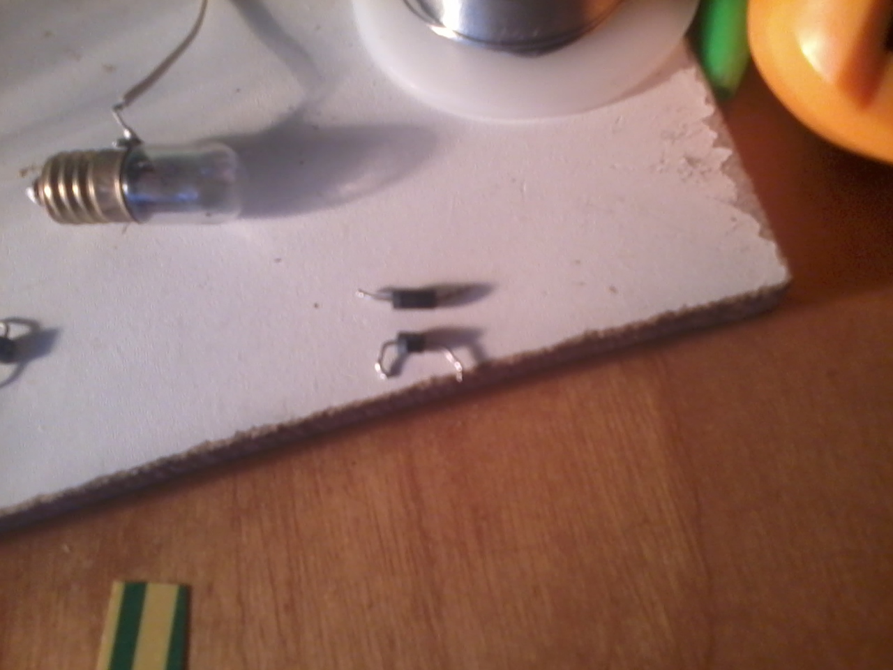

Egy dióda adatlapját keresem, de egyelőre nem jártam sikerrel, lenne valakinek öklete mik az értékei ennek a típusnak?
A felirat ami rajta van 0291, ha az számít a 91 90fokkal döntve van a másik kettőhoz képest.
A hossza fele akkora mint egy 4007-es diódáé.

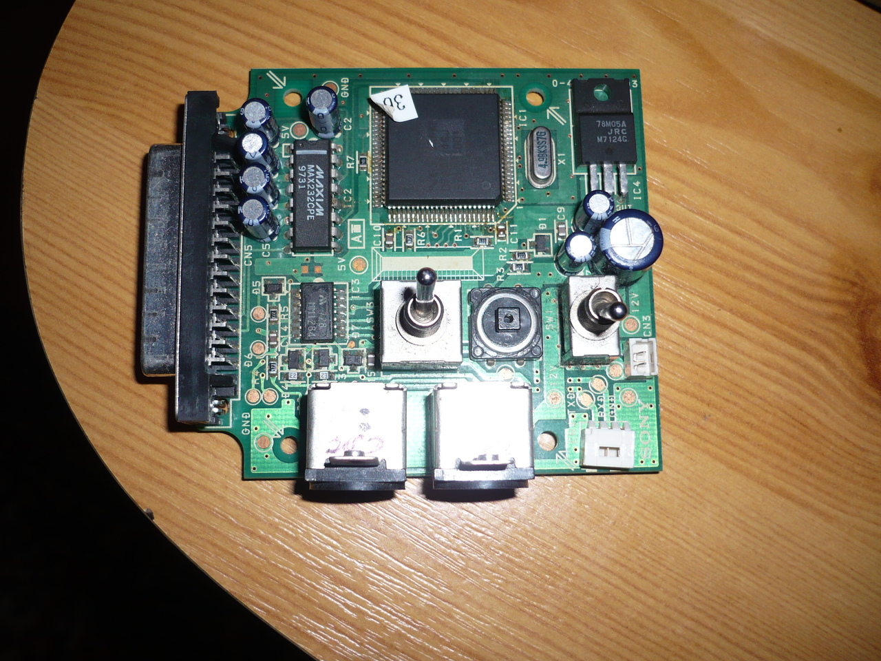

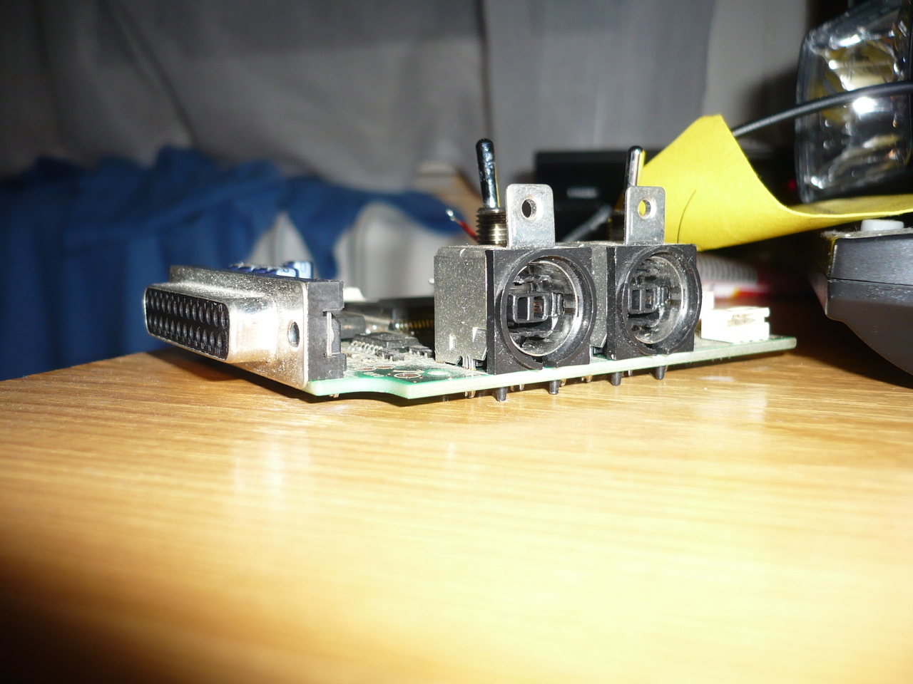

(#) golem hozzászólása Jan 23, 2015 /
Kaptam máma egy panelt hogy deritsem ki hogy mire való.
a panelon egy Sony felirat van setöbb se kevesebb.

(#) Csabesz04 válasza Electricboy hozzászólására (») Jan 24, 2015 /
Hany LED et kell,hogy meghajtson?
Rakerestem a Google en,letezik kulsore ugyanolyan kinezetu un. kapcsolo dioda,itt az adatlapja,szerintem ez lehetett: Bővebben: Link

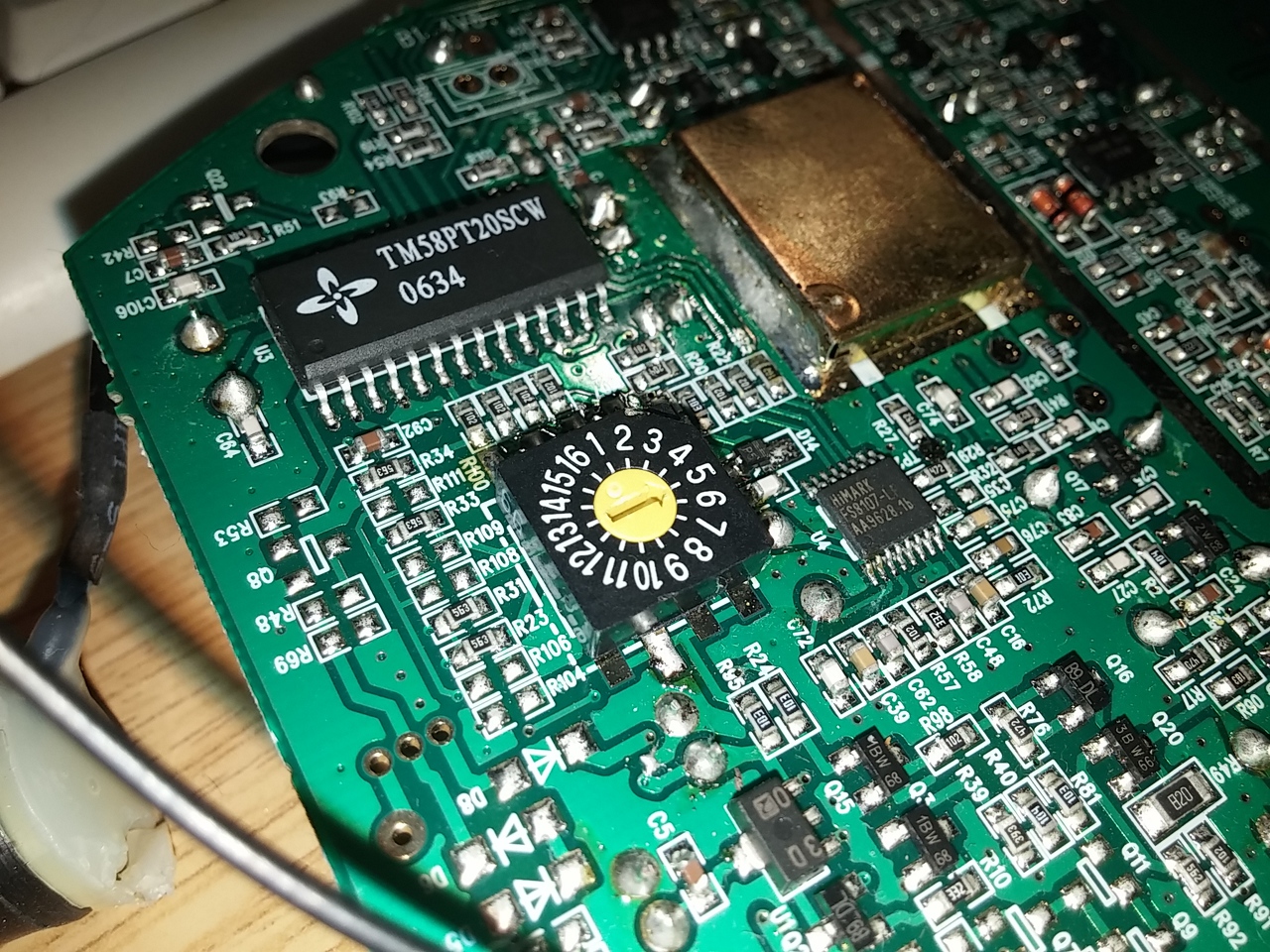

(#) _ampervadasz_ hozzászólása Jan 24, 2015 /
Sziasztok. Nagyban szétbontások közepette szétkaptam 17db bébiőrt és a hasznos részeket próbálom megmenteni.
A következővel már meg is gyült a gondom:
Az IC típusa: FS8107E Phase-Loked Loop IC
Az ic -t SPI protokolon lehet megszólítani.
Egyszerűen nem jövök rá, hogy ennek az ic nek mi volt a szerepe.
Ezt az IC -t egy TM58PT20SCW kontroller vezérelt ami egy kódkapcsolóhoz kapcsolódott.
Köszönöm mindenki segítségét.

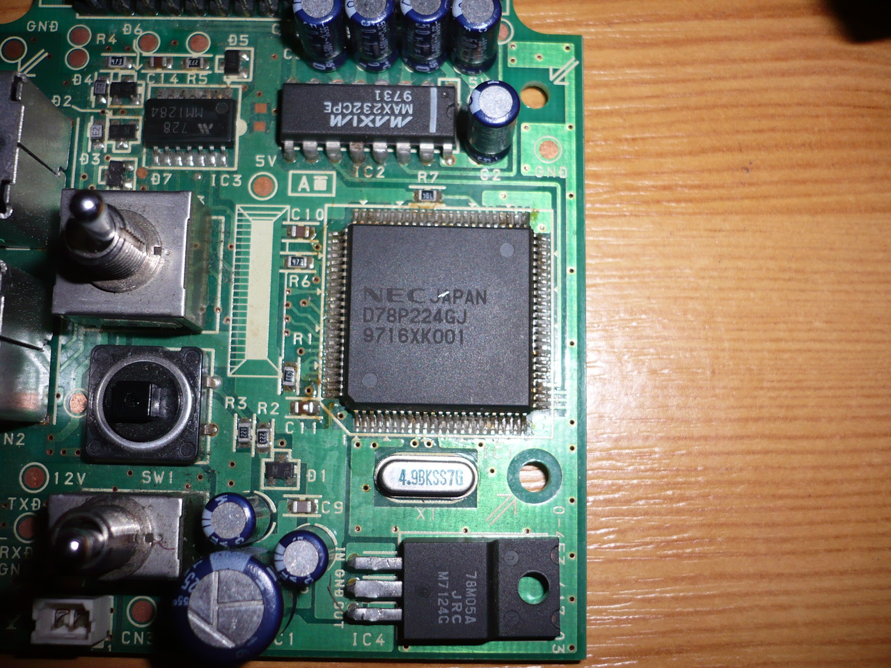

(#) golem hozzászólása Jan 24, 2015 /
A képen látható ic mi lehet mert nem lelek róla semmit.
Az előző hozzá szólásomba feltet panelen van rajta.
A panel valami féle programozó.
(#) Csabesz04 válasza golem hozzászólására (») Jan 24, 2015 /
Itt az adatlapja,nagy nehezen kaptam meg,valami kinai oldalon:
A leirasban az all,hogy 8 bites mikrokomputer.
(#) golem válasza Csabesz04 hozzászólására (») Jan 24, 2015 /
A nagy ic gondolom olyan mint egy pic.
Gondolom hogy ki fogom belőle tudni szedni hogy mit csinált.
(#) Csabesz04 hozzászólása Jan 24, 2015 /
Igen olyasmi,mikroszamitogep.Csak a kerdes,hogy mi a szerepe,mire programoztak be
(#) kadarist válasza golem hozzászólására (») Jan 24, 2015 /
Lehet, hogy analóg botkormány vezérlő, ha már Sony-ról van szó.
(#) golem válasza kadarist hozzászólására (») Jan 24, 2015 /
Autós holmi közt volt.
(#) Ricsi89 válasza _ampervadasz_ hozzászólására (») Jan 24, 2015 /
Ez amit te nézel az egy PLL IC. Ezzel stabil, pontos oszcillátort lehet csinálni. Egy bemenetén méri az oszcillátor kimeneti frekvenciáját és az SPi porton beprogramozott frekvenciára hangolja az oszcillátort és ott is tartja. Röviden kb ez a funkciója.
(#) _ampervadasz_ válasza Ricsi89 hozzászólására (») Jan 24, 2015 /
Köszi a segítséget Ricsi.

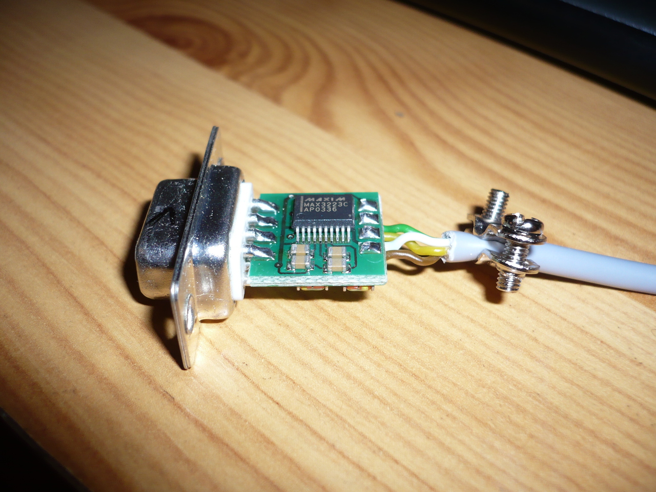

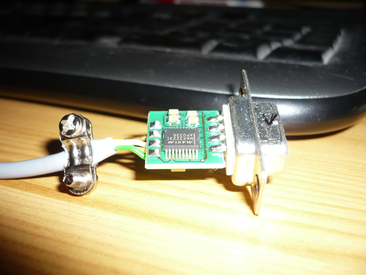

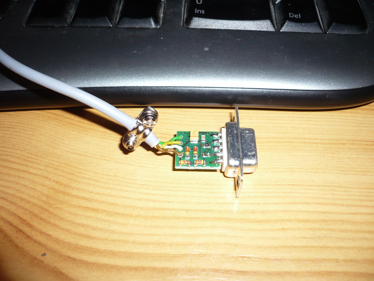

Máma haza hosztam egy pár darab d sub csatlakozót jó lesz valamire alapon.
Az egyik csatiba egy kis panel rejtőzik egy ic vel.
Max3223cap az ic tipusa. 4 vezeték jön ki belőle 2 megtaláltam hogy mi mi lehet a másik 2
amit meleltem az a Gnd DIN2
(#) Sebi válasza golem hozzászólására (») Jan 25, 2015 /
Az IC adatlapja
Ez egy CMOS/TTL szintet RS232-re illesztő áramkör. A 4 vezeték nyilván GND, táp az IC-nek, Rx, Tx. Az adatlapból biztosan azonosítható.
(#) Sebi válasza _ampervadasz_ hozzászólására (») Jan 25, 2015 /
„nem jövök rá, hogy ennek az ic nek mi volt a szerepe.”
Mivel a bébiőr rádiófrekvencián viszi át az információt, az adőnak kell egy stabil frekvenciájú oszcillátor, amit hangolni is kell. A kvarc stabil, de nem hangolható, erre találták ki a Pll áramkört, ami nagy vonalakban a következőt teszi:
egy hangolható L-C oszcillátor frekvenciáját varicap-pal képes változtatni,
a kvarcot saját frekvenciáján járatja,
a hangolható oszcillátor jelét programozható osztón keresztül figyeli,
a programozható osztót az SPI-n keresztül kapott parancsok alapján úgy állítja be, hogy az L-C oszcillátor leosztott frekvenciája azonos legyen a kvarcéval. Eltérés esetén a hibajelből képzett hangolófeszültséggel a varicap "behúzza" az oszcillátort a pontos értékre.
(#) golem válasza Sebi hozzászólására (») Jan 25, 2015 /
Jó reggelt!
Itt az alkatrész.
A csatiba csak a 3 és 5 láb van bekötve.
A kettes láb is be kell kötve legyen, mert így csak egyirányú az adatátvitel.
Melyik végét kell a gépbe dugni?
Be van kötve a 2 láb és 5 láb az előbb el irtam.
A hozzászólás módosítva: Jan 25, 2015
(#) qvasz2 válasza Sebi hozzászólására (») Jan 25, 2015 /
Simán lehet egyirányú is, szerintem. Bár nagyon rég volt már.
A képről nem tudom eldönteni, mert nem látni. Azért linkeltem az adatlapot, hogy nézz bele.
A 9p Dsub megy a gépbe, de azért nézd meg, az IC melyik lábára megy a 2-es pin.
