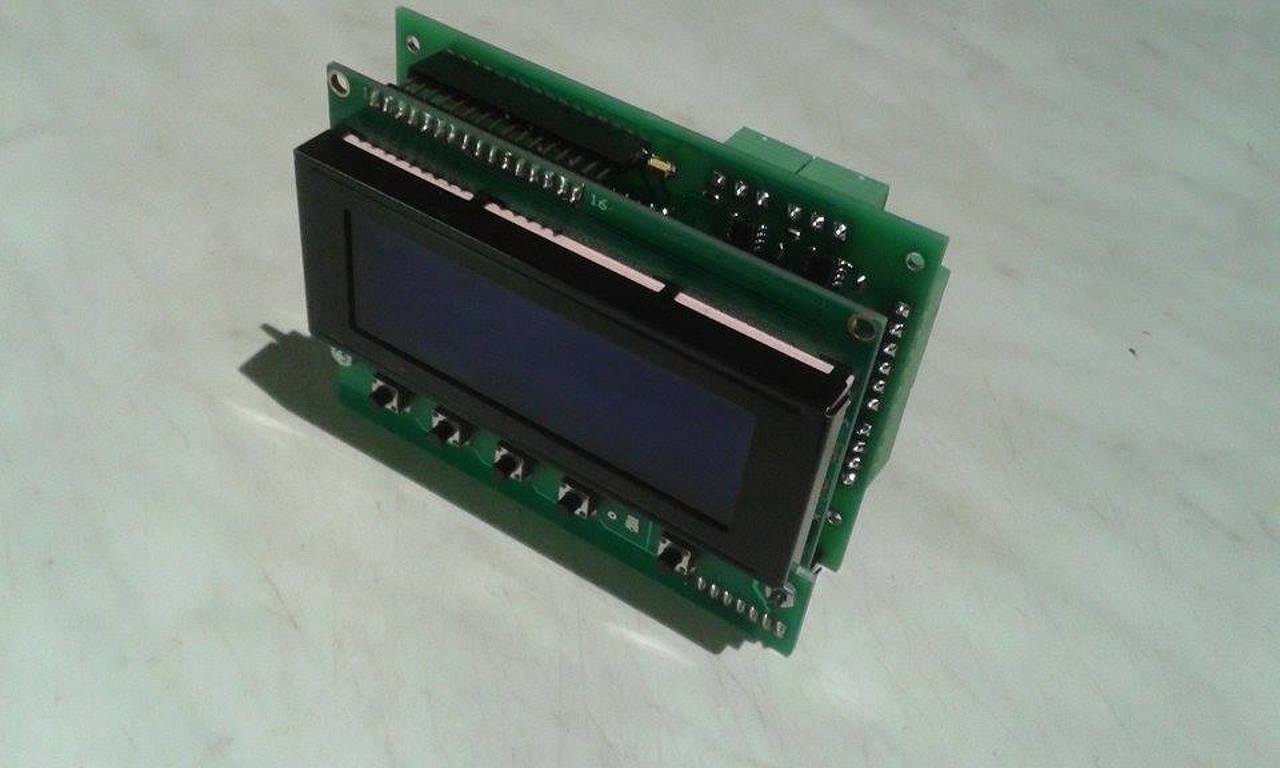

Ha a régivel nem volt gondod, akkor ezzel biztosan nem lesz. Én már a legnagyobb "kezelt" PIC-et nyúzom. (128kB). (most éppen itthon és az Eu-ban hiánycikk, de HK-ból kaptam még a DHL szállításal is olcsóbban). A magyar ékezetes karakterek és makró kezelési lehetőség, SPI, I2C, UART 115200-ig 2x RS485 is 1Wire ...stb ezek mind profik. Azért van néhány dolog amire nem árt figyelni...Ezzel már egy jó kis PLC-t lehet csinálni, mint itt ez...

Köszi a véleményt , ez már szép cucc..
