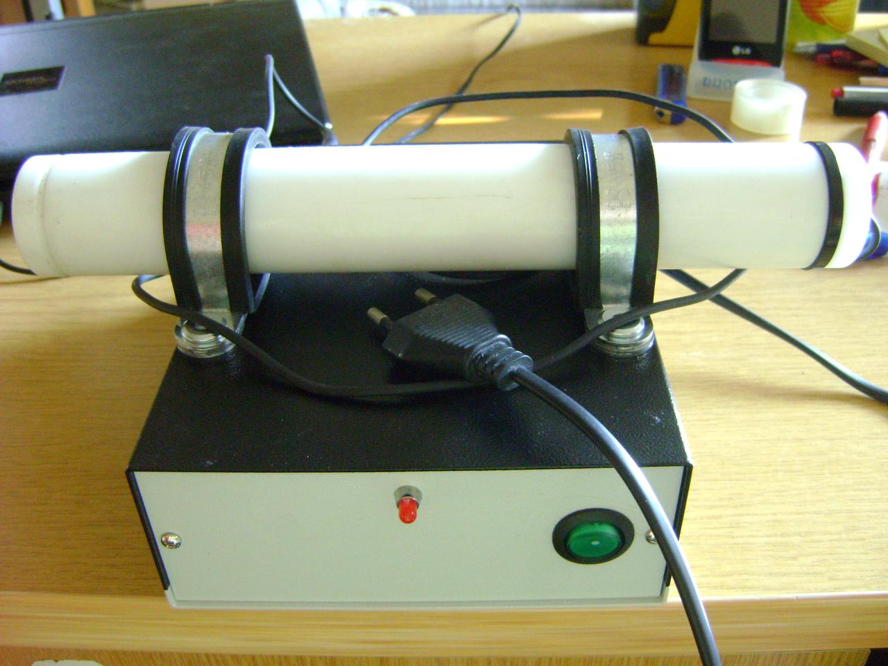

(#) DB72 hozzászólása Feb 15, 2015 / 1
Immár bedobozolt állapotban van a GM számlálóm. Egyelőre az alap kapcsolás van beépítve, később kapni fog digitális számlálót is.

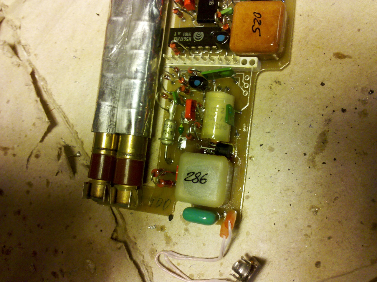

(#) Csillagnyee hozzászólása Ápr 28, 2015 /
Sziasztok! Ezt a kis egyszerűbb kéziműszert mi lelhette? Nem mér, csak csipog:Bővebben: Link
A hozzászólás módosítva: Ápr 28, 2015
(#) Laslie74 válasza Csillagnyee hozzászólására (») Ápr 29, 2015 / 1
Szerintem leejtették és törött a csöve. Meg kell nézni ha kikötöd a csövet valamelyik végén mit csinál. Olyankor mérni lehet az előtétellenállás előtt az anódfeszt, esetleg ha van impulzusgenerátorod tesztelheted a számlálóját is.
(#) Csillagnyee válasza Laslie74 hozzászólására (») Ápr 29, 2015 /
Köszönöm a gyors választ, ezen gondolkoztam én is, csak nem szerettem volna addig megbontani a pecsétet a csavaron, míg valaki meg nem erősít benne, hogy belül lesz a hiba
Csövet jó kérdés hol lehet hozzá könnyen fellelni, mondjuk sok leselejtezett készlet kerülhetett a kezekbe.
Az impulzusgenerátor az túlzás, egy csöves orion hanggenerátor akadna azért. Jó lenne tudni milyen, mekkora jelet és hova kéne adnom, de szerencsére találtam egy gyenge minőségű kapcsrajzot, azon majd kibogarászom, meg persze biztosan sok lenne neki az impulzusmennyiség, de lehetne teszelni, hogy egyáltalán számol-e.
GStube Megfelel a hanggenerátor is jeladásra.

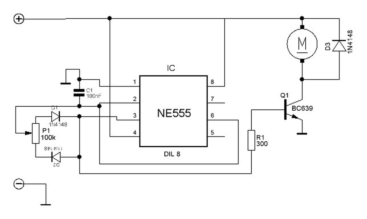

(#) soskajoska válasza Csillagnyee hozzászólására (») Ápr 30, 2015 / 1
Nem kell valami bonyolultra gondolni! Impulzusgenerátor:
Motor helyére 1k ellenállás és a kollektorról levehető a jel.
A hozzászólás módosítva: Ápr 30, 2015

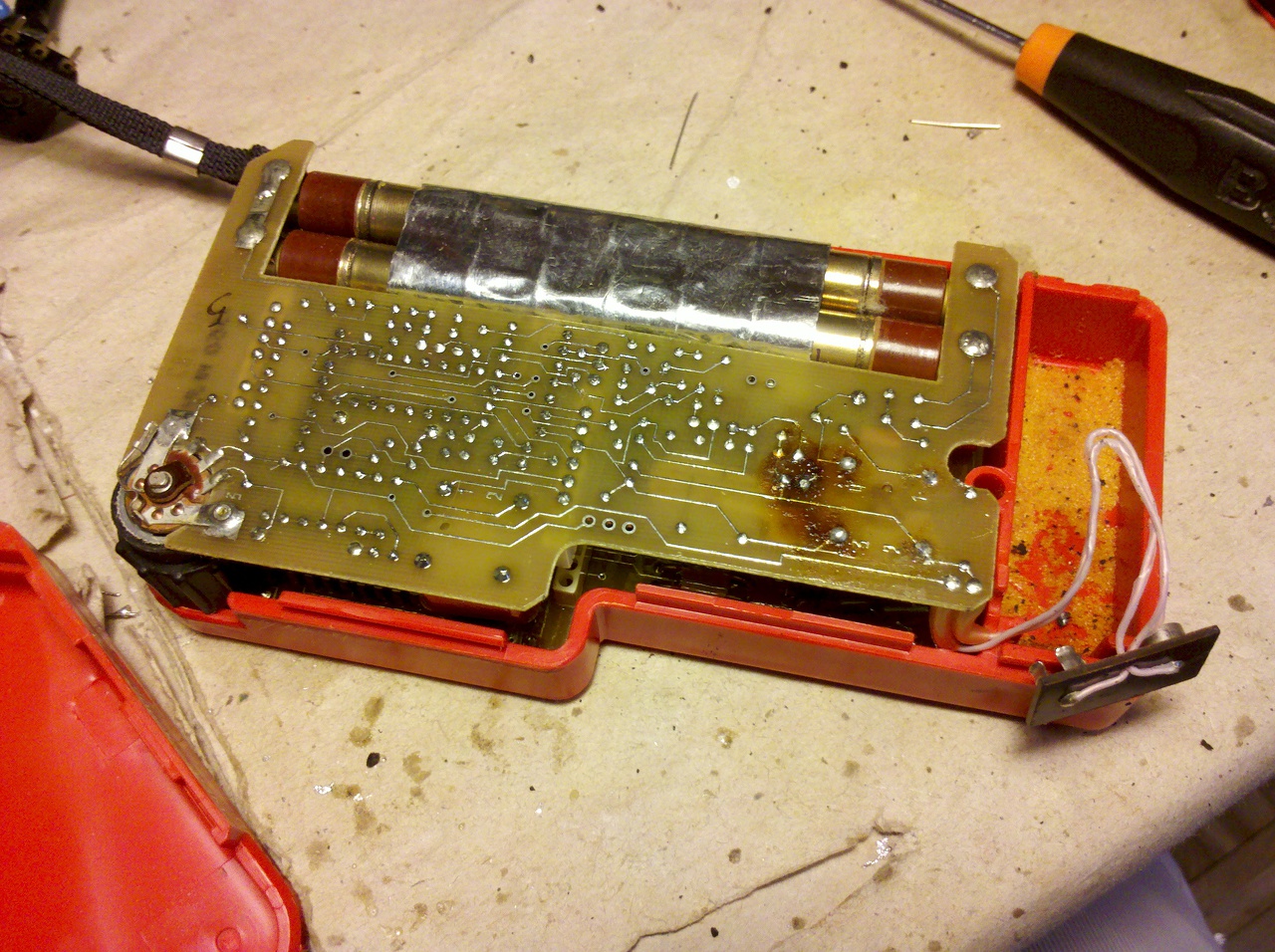

(#) Csillagnyee hozzászólása Ápr 30, 2015 / 1
Szétszedtem, ezt találtam benne. A tranzisztort kivettem, talán az lehetett a ludas, jelzést nem találtam, milyenre cserélhetö? Lehetséges, hogy a mellettelévö alkatrész egy induktivitás szögletes dobozban? Vagy azzal volna a probléma? Huhh, lassan végére járunk
Képeket csatoltam.

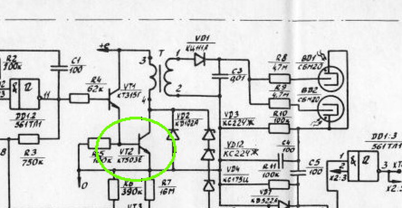

(#) Csillagnyee válasza Csillagnyee hozzászólására (») Ápr 30, 2015 / 1
Kapcsolási rajzokon is kibogarásztam a hibás környezetet, de nem találok ilyen tipusú tranzisztort, mint ami mi van írva a neten. Viszont valami kiválthatta ezt a leégést, a védődióda talán? Vagy a tekercs is megsínylette? Képeket tettem fel a kapcsolásról.
(#) soskajoska válasza Csillagnyee hozzászólására (») Máj 2, 2015 /
Ha valóban a KT503E a hibás, akkor ITT megtalálod az adatait tudod, Google a barátod! . Helyette használhatod a BC639, vagy BSS38 tranyókat. Minden esetre nagy belső ellenállású feszültségmérővel érdemes a nagyfeszt ellenőrizni. (100÷500MOhm)
(#) Csillagnyee válasza soskajoska hozzászólására (») Máj 2, 2015 /
Köszönöm, a tranzisztort mindenképpen kicserélem, nagyon égett szag jön onnan bekapcsolásnál. Félek, hogy ez inkább valami rendellenesség következtében jött létre és ugyanúgy tönkre fog menni az új is. Vagy a tekercs kaphatott menetzárlatot? Vagy valaki nem megfelelő feszültségről hajthatta meg? Még a "vd2"diódán és az "R5" ellenállásonis gondolkoztam, de gyári volt benne minden, le is volt pecsételve, ezért érdekes.
(#) Csillagnyee válasza Csillagnyee hozzászólására (») Máj 2, 2015 / 1
Köszi srácok a segítséget, megjavítottam, működik szépen. A tranzisztor volt a hibás, a küldött katalógust kinyomtatva elvittem az elektronikaboltba. Nem ma kezdte az eladó a szakmát, átfutotta a cirill szöveget, már adta is a cseredarabot
Ügyeltem most arra, hogy ne a nyákrafektetve kerüljön vissza, hanem szellősen állva. Remélem sokáig fogja bírni!
Anódfesz 240V körüli volt nem túl nagy ellenállású műszerrel, szóval azzal sem lesz gond, illetve sikerült cserecsöveke

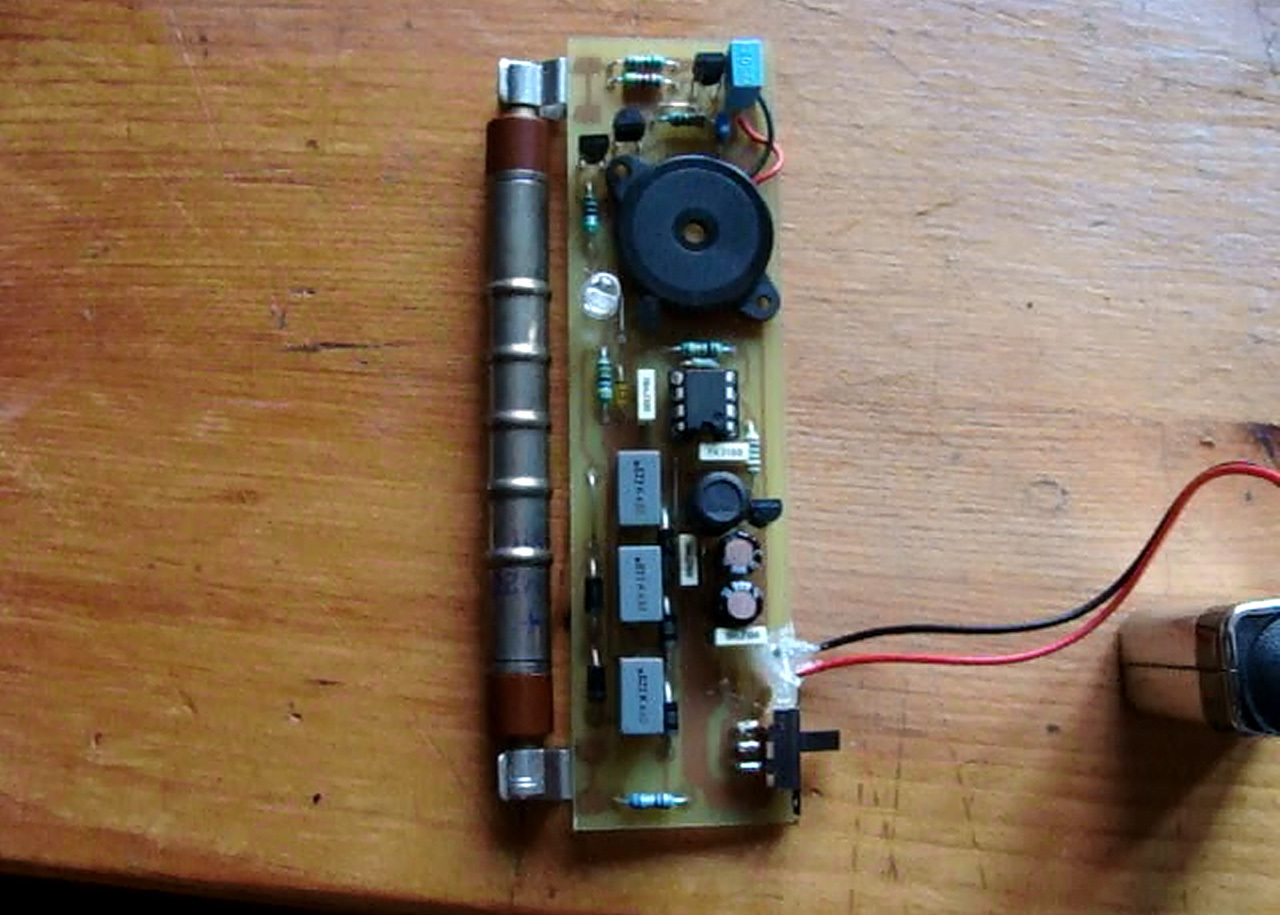

(#) Shance válasza bbazs hozzászólására (») Máj 21, 2015 /
Hello,
Előszedtem az első nyáktervemet, és egy kicsit alakítgattam rajta. Ez ugyanaz amiről soskajoska írt. Itt, és itt az eredeti kapcsolás, amin csak egykét apróságot módosítottam. Beraktam még egy tranzisztort meg egy ledet, a C2-es kondit kivettem, mert több kárt csinált mint hasznot. Helyet csináltam 4 db zénernek, és 2 db anódellenállásnak, meg egy induktivitásnak, amit a nyákon “l”-el jelöltem. Értéke tetszőleges millihenry nagyságrendű lehet, de elvileg egy 100 ohm körüli ellenállás is megteszi. Ezt csak piezo lapka használata estén kell beültetni. Az 5 voltos stabilizátort át is kötheted, mehet közvetlenül a 9 voltos elemről, úgy jó hangosan fog recsegni.
