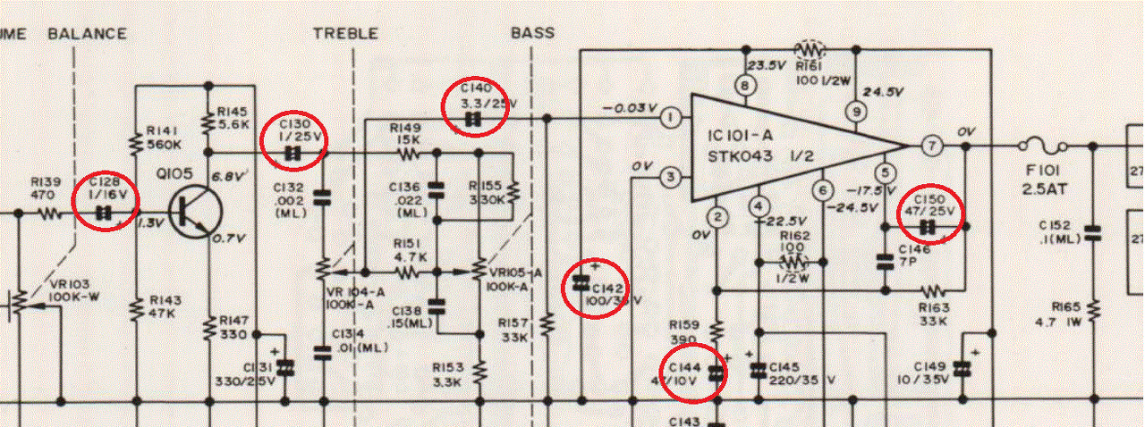

Szia Értem és köszönöm válaszod de ez a koppanás védelem mennyiben fogja az általam leírtakban ezt a zajt elnémítani? mert igazából ez a dolog benne ami zavaró mintha simán a rádió sisteregne olyan hangot ad ki de viszont csak bal oldali kimeneten tapasztalható ezen jelenség mindenesetre megépítem meglássuk mi lesz még 1x köszönöm válaszod
Szia! A koppanásgátló ezen semmit nem fog segíteni. Sokkal inkább egy fáradt elektrolit kondenzátorra gyanakszom. Mindjárt megkeresem a rajzát.
Szia Rendben nagyon szépen köszönöm válaszod és a rajzot holnapi nap folyamán meg is nézem őket de mindenesetre elkezdtem egy koppanás gátlót is építeni jó lesz még valamire remélem helyre áll a dolog köszönöm
Most olvasom, hogy neked csak a bal oldal csinál csúnyán. Reloopnak igaza van.
Köszönöm szépen a segítséget tőled is és Szabi1 től is a jelenség meg szűnt az általad említett elkók cserélésével egy db nem lett cserélve az pedig egy kerámia volt de így utólag bele gondolva a c140 jelzésü a 3.3 /25v lehetett a lugas mert az közvetlen a stk falánál található és az így elég nagy hőt kaphatott még 1x köszönöm szuperül működik
Helló mindenkinek, én is bekapcsolódtam ennek az erősítőnek a javításába! Már azt hittük hogy az elko csere helyre tesz, de nem! Érdekes dolgot csinál: kb. 45 perc után ugyan úgy elkezd sisteregni, a 3,3µF kondit meg lehet cserélni, mert egyszerűen elfárad, pedig megfelelő feszültségű a kondi! Van valakinek valami 5lete, hogy hogyan lehet orvosolni ezt a problémát? A segítségeteket előre is köszönöm!
Szia! A kondi úgy került a képbe, hogy az szokott a leghamarabb kidőlni a sorból. Ha az átkondizás megtörtént, akkor az ellenállásokat kell górcső alá vetni. Kicsit durva lenne valamennyinek a cseréje, egy kis mechanikai ráhatással (finoman megnyomva, kocogtatva) ki lehet ugrasztani a nyulat a bokorból. Lehet nem is a kondenzátor fizikai cseréje hozta az átmeneti javulást, hanem szerelés, forrasztás okozta hőtágulás fejtett ki ilyen hatást.
Ez valóban lehetséges, de Nanookdj barátom átnézte a környéken lévő ellenállásokat is, de tűrésen belül nem talált hibát az értékekben! De át kell nézni tüzetesebben, és köszönöm a segitséget!
Sziasztok a hiba okát egyenlőre ismételten orvosoltam 2db 15k ellenálás cserével és az említett 3.3 uf kondi cseréjével amit 3.3uf 25v helyet 3.3uf 50v vel helyetesítettem egyenlőre most még nincs zavaró tapasztalat 1 napja

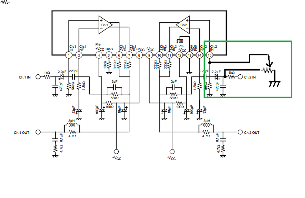

Egy kis segítséget szeretnék kérni. Adott egy STK 402-090-es végfok ic-m ebből szeretnék építeni egy erősítőt, de nem találtam hozzá a neten kapcsolást sem nyáktervet. Egy kapcsolási rajzzal is beérném ![]() Előre is köszönöm. A hozzászólás módosítva: Szept 29, 2014
Ebben a PDF-ben a 3.-ik oldalon van a javasolt kapcsolási rajz. A nyákot magadnak kell megtervezned.
Köszi ez a rajz jó, de nem tudom, hogy hová kössem a potikat mert a rajzon nem szerepel.
még 1 kérdés van végtelenitett potim is azt be tudom kötni, vagy külön csinálnom neki vezérlést?
Ezek szerint ez egy végfok erősítő lessz ezzel a kapcsolással.
A végtelenitett potival kapcsolatban már találtam leirást uh az a kérdés sztornó. U.I. : Bocsi ha hülyeséget kérdezek de ez lessz az első ic-s erősitőm amit építek. A hozzászólás módosítva: Szept 29, 2014
Igen, ez egy végfok. Nekem is van egy kérdésem: a +-szimmetrikus tápod megvan már hozzá?
Tulajdonképp ez egy hifiből kimenetet cucc úgyhogy a tápja is megvan a pufferkondikkal és gratez-híddal együtt. A PDF-benne pedig bennevan a táp rajza is.
A hozzászólás módosítva: Szept 30, 2014
Visszatérve akkor épitenem kell mellé egy előerősitőt is amit már tudok vezérelni potikkal?
Nem feltétlenül. A poti egyik széle a bemenet, másik a test, a közepe megy az STK-ra. És értelem szerűen oldalanként kell 1-1.
Így gondoltad? Helyettesíthetném az 1 k Ohm-os ellenállást egy potival oldalanként ?
(bocs a rajz-ért) A hozzászólás módosítva: Szept 30, 2014
Nem, nem így gondoltam, hanem a lenti rajz szerint.
