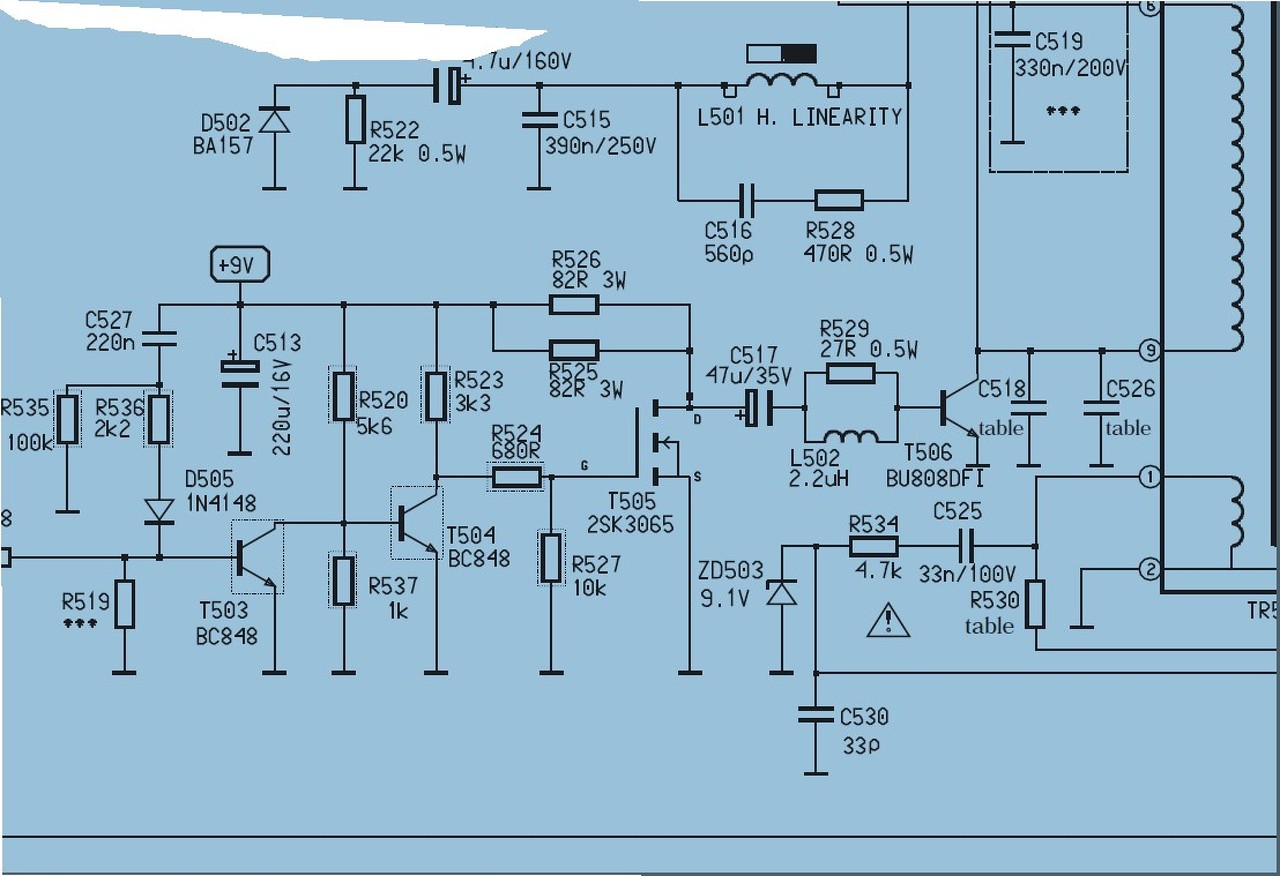

Betettem az új kondit, 15 sec alatt ki is ment a tranyó. Kicsit szélesbb lett a kép
(#) Ulti hozzászólása Okt 16, 2014 /
Kicsit szélesebb lett a kép, de mire mértem rajta egy kollektorfeszt 135V pont leégett.
Végigmértem újra a tápot is, szerintem jó. Tranyó helyén az égőn 117 volt van, de a rajz szerint csak 107 kellene ??.
(#) kadarist válasza Ulti hozzászólására (») Okt 16, 2014 /
Akkor most jön az, hogy veszel egy BU808-at helyettesítő kitet és a leírás szerint beépíted a BU808 helyére.
Leírás.
A hozzászólás módosítva: Okt 16, 2014
(#) Ulti válasza kadarist hozzászólására (») Okt 16, 2014 /
Holnap megnézem, remélem Szombathelyen lehet kapni. De holnap este nem érek rá foglalkozni vele, talán majd hétvégén. Még annyit, hogy amíg ment, eléggé nyüszögött a táptrafó.
A leírás nagyban: Bővebben: Link.
Köszi már nézegettem én is, akkor voltam hülye, mikor nem rendeltem meg a kondival együtt. A horizontális eltéritőtekercs ellenállását 2,2 ohm- nak mértem a vertikális 12 vel szemben ez normális?
Igen, normális, mivel a vízszintes eltérítés jóval nagyobb frekvenciájú és ezért azon frekvencián nagyobb ellenállást jelent a függőlegeshez képest. Az ON tranzisztor mellé kell még két féle dióda is, amiknek a típusa a leírásban szerepel. Azt a 10µF-os elkót is cseréld ki!
Nekem 47µF 35V van ott.
Nem baj, akkor a 47-eset cseréld ki egy ugyanolyanra. Nagyon gyakran kapacitásvesztetté válik, úgyhogy jobb ilyenkor azt is cserélni.
