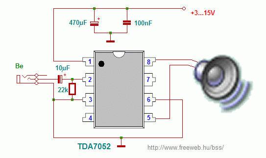

Üdv mindenkinek!
Egy olyan erősítő kapcsolást keresek ami üzemel 1.5-3V-ról és lead kb 0.25-1W teljesítményt.Keresgéltem a neten de nem igazán találtam. Ha tud valaki segíteni,kérem ne habozzon! Előre is köszönök minden hozzászólást és segítséget!

az LM386 pont megfelene neked csak az a baj hogy az 6V-ról jár és kb 0.5W-ot ad Bővebben: Link üdv!
Szia !
Ez kell neked: SSM2211 Adatlap mellékelve. Régi Alcatel mobilból bontható. Ólcsó és nem ráz. Üdv ! Luki
Üdv! TDA2822 Ez 1.8V-ról üzemel, hídba kötve 1W-ot is ki lehet szedni belőle! Kapcsolási rajz az adatlapon!

Ez a TDA2822 igéretesnek tűnik, és egyszerűnek is,nekem az a lényeg hogy kis helyen elférjen és egyszerűen meg lehessen építeni.(minél kevesebb alkatrészből).
És a legjobb ha 1.5V-ról is menne
Kezdek a 3V-os megoldás felé hajlani,ahogy elnézem a rajzokat 1.5 (1.8) V körül semmi teljesítmény nincsen nekem pedig egy ( ohm-s hangszórót meg kéne hajtanom.

3V-ról fog üzemelni,mert belátom a 1.5V-os megvolósíthatatlan úgy hogy normálisan működjön. Viszont az 1.5V azért merült fel mert nagyon pici helyre kellesz beépítenem tápegységgel együtt és hogy tartósan működjön ahoz (pl 0.5W teljesítmény mellett) legalább egy AA méretű aksi kell hogy legyen,ill kettő.
Mivel a TDA-s kapcsolások igen jók(kis fesz,kis helyigény,egyszerűség) valszeg a egyiket fogom megépítni.Mivel monó is elég a TDA 7052-nél maradok. Köszönöm a segítséget! És jár a pont

Szia! Megnéztem a TDA7052-es adatlapját, és úgy látom, h a minimális tápfesz 3 V, tehát ha a szárazelem (vagy akku) merül, akkor ezt a tápfeszt a terhelés miatt nem fogják tudni biztosítani. Ez csak feltételezés, lehet, h az adatlapon túl óvatosak azok a határadatok, és menne kitartóan 2 AA -s elemmel (akkuval) is. Ki kell próbálni
