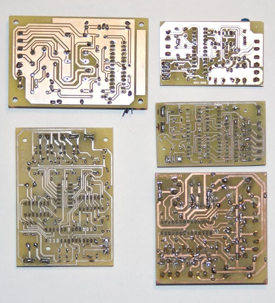

Miért vagy biztos benne, hogy PIC? Amíg nem látunk semmit, a találgatás csak üres szócséplés.
(#) Fricu válasza nedudgi hozzászólására (») Nov 16, 2014 /
Hát nem vagyok nagy guru, de a kvarc + 2x22pF kondis oszcillátorrész árulkodó szerintem.
Mi más le(het)nne?
(#) Fricu válasza (Felhasználó 15355) hozzászólására (») Nov 16, 2014 /
Ezeket is néztem, de akkor a 20-as láb miért nincs bekötve?
Az a AD konverter tápja, és a leírás szerint akkor is bekötendő, ha nem használja az ember.
Már pedig a panelek jó része ilyen Conrad-os mintapanel kitnek tűnik, ott gondolom bekötötték volna.
Talán régebbi modellhez valók, amiben még nem volt használva, vagy más család.

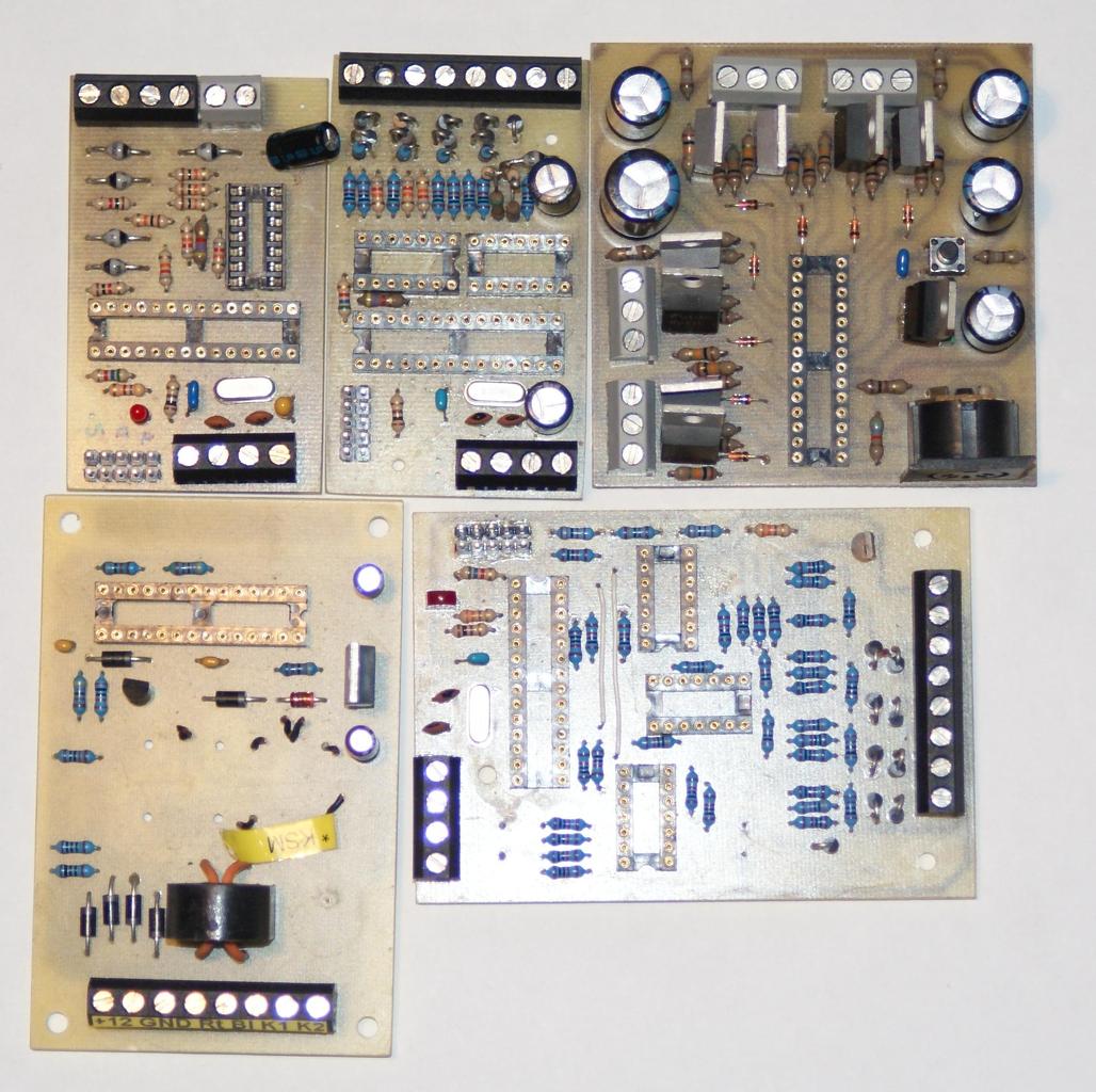

(#) Bakman válasza Fricu hozzászólására (») Nov 16, 2014 /
Mennyiben árulkodó? Max. annyiban, hogy nem belső órajelet használtak, hanem külső kvarcot. A fotókat továbbra is várjuk.
(#) Fricu válasza Bakman hozzászólására (») Nov 16, 2014 /
Ahogy a forroldalon látszik, elég "gyári" kinézete van (a felének kb.), de a többi is azt sugalja, hogy egy lelkes és ügyes amatőr foglalkozott sokat vele.
A gyárikon ilyen feliratok vannak:
BM2i 1209
BM4i 0710
BM4i 0910
KS modul
SX Spulen Dec01
Akkor jársz a legjobban velük, ha kiszeded a használható alaktrészeket, ezekkel így nem sokat lehet kezdeni. Viszont, gondold végig mi történik, ha valahogy kitalálod, melyik mire jó. Pl. kiderül az egyikről, hogy elektromos redőny vezérlő...
(#) nedudgi válasza Fricu hozzászólására (») Nov 16, 2014 /
Lehet, de addig még kicsit eljátszom velük.
köszi
tehát mégiscsak ATMEGA8 lesz (bár a panel kicsit más - vagy újabb vagy régebbi változat)

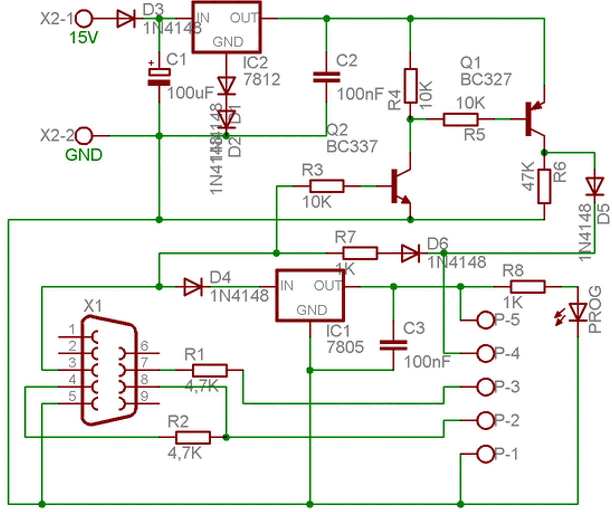

(#) razor1995 válasza eSDi hozzászólására (») Nov 16, 2014 /
A csatolt kapcsolást építettem meg. Az a baj, hogy üresen (nincs benne pic) működik, felismeri minden progi. Beleteszem a 16F887-et és kész, se kép se hang. Azt írták hozzá, hogy minden alaplappal jó ez, mivel külön tápos. Van ötleted/ötletetek?
(#) vicsys válasza razor1995 hozzászólására (») Nov 16, 2014 /
Ugye a P-1...P-5 pontokat nem az 1...5 -ös lábakra, hanem a megfelelő helyre kötötted a PIC-en?
(#) eSDi válasza razor1995 hozzászólására (») Nov 16, 2014 / 1
Ezen a kapcsoláson nincs mit felismernie a programnak, mivel analóg az egész. Felejtsd el a JDM-et végleg, nem véletlenül mondjuk. Én is csak azért írtam róla, mert nagyon ragaszkodsz valamiért hozzá. Ami tényleg egszerű és működik is, az ez: Link Viszont ez már nem JDM.
(#) razor1995 válasza vicsys hozzászólására (») Nov 16, 2014 /
Nem-nem. Jól vannak nézve, de a tápfesz a pic-nek csak szakaszosan jelenik meg. Ha rányomok az interface tesztelésére akkor ráadja, de utána le is veszi.
eSDi: Azért ragaszkodtam mert ahhoz megvolt minden itthon. LPT portoshoz hiányzott a 74LS07-es IC amit szombaton nem tudtam beszerezni. Az LPT-snek nincsenek akkor ilyen "buktatói" mint ennek a soros verziónak, igaz? Mondjuk úgy is megépítem
Köszi a linket!

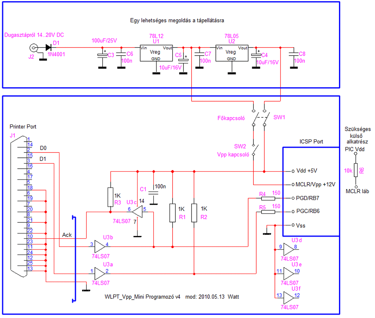

(#) razor1995 hozzászólása Nov 16, 2014 /
Ebbe a kapcsolásba, hova kellene ledet rakni, hogy jelezze a működést? Már ha lehet valahova. (Nem arra gondoltam, hogy áram alatt van-e). Szóval valami villogjon rajta mikor meg a programozás.
(#) don_peter válasza razor1995 hozzászólására (») Nov 16, 2014 /
Szerintem a 7805 5v-os ágába tehetsz egyet egy 220-470Ohm-os ellenállással.
(#) Pali79 válasza don_peter hozzászólására (») Nov 16, 2014 /
Az pont csak az fogja jelezni, hogy kap szuflát.
(#) don_peter válasza Pali79 hozzászólására (») Nov 17, 2014 /
Ja igen-igen.. Figyelmetlen voltam..
(#) Hp41C válasza razor1995 hozzászólására (») Nov 17, 2014 /
Az eredeti Oshonsoft kapcsoláson a PIC Vdd vezetékén 470 ohm előtét ellenállással, a Vpp lábán pedig 2k2 előtét ellenállással szerepel LED. Oshonsoft párhuzamos portos PIC programozó
(#) proli007 válasza razor1995 hozzászólására (») Nov 17, 2014 / 1
Hello! Van benne egy kazal felesleges inverter. Egy-egy bemenetét ráteszed a D0-D1 jelekre, a kimenetével meg meghajtod a Led-eket. De azt inkább a C3-ról tápláld,mint sem rángassa a tápot programozás közben.

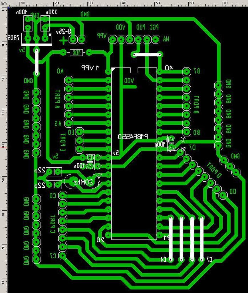

(#) don_peter hozzászólása Nov 18, 2014 /
Ez a kérdésem még mindig aktuális: Bővebben: Link
Illetve született egy újabb is.
Találkozott már valaki olyan problémával, hogy a PIC (18F4550) addig nem volt hajlandó futtatni a programját ameddig valamelyik ez esetben a D0-ás lábát meg nem érintjük?
Mitől lehet ez a jobb szó híján gerjedés?
(#) vicsys válasza don_peter hozzászólására (») Nov 18, 2014 /
Ilyen jelenség akkor szokott lenni ha az MCLR láb nincs felhúzva.
(#) cross51 hozzászólása Nov 18, 2014 /
Nem biztos, hogy jó helyen kérdezem, de mivel PIC-el kapcsolatos itt kérdezem.
Az UART (TTL) és az I2C(3.3V) 2-2 m vezetékkel szeretném kötni a PIC-hez ez a vezeték távolság nem nagy egyik dig. porthoz sem ?
(#) don_peter válasza vicsys hozzászólására (») Nov 18, 2014 /
Az sajnos jó...
Gyorsan rá is mértem, hogy nem e kontakt hiba, de tökéletes a kapcsolat.
Egyébként a program fut, csak ha nem érek hozzá a D0-ás lábához akkor mint ha megállna, várakozna, de nem indul újra vagy ilyesmi...
A hozzászólás módosítva: Nov 18, 2014
Akkor a rezgőkört nézd át. Milyen kavicsot használsz és mekkora a kondik?
20MHz és 22pF kondikkal.
Érdekes ez a zavar..
Az áramkört átnéztem elvileg nincs gond vele..
(#) kissi válasza cross51 hozzászólására (») Nov 18, 2014 /
Az I2C biztos nem jó ( I2C <--> Inter IC, azaz IC-k közötti kapcsolatra találták ki, ott pedig ritkán van 2m ! ) !
A TTL szintnél is gond lehet a környezeti zajok és az átviteli sebesség függvényében, de ez még lehetséges kategória !
A képen úgy tűnik a 22p-k közöse nem nagyon érintkezik a negatívval. Ott nézted/mérted?
Igen, a rajz egy kicsivel korábbi változat mint amit megépítettem, de a felépítésében ugyan az.
Csak persze ahol lehetett az áthidalásokat kivettem.
Érintkezik a kondi, de most rámérek megint a biztonság kedvéért..
Kondik érintkeznek rendesen, mind a kristály felől mint pedig a GND felől..
Ennél a videónál jól látszik, hogy hozzá kell érjek a D0-hoz különbem nem pörög a program..
A PIC foglalatban van? Nem KH-zik?
