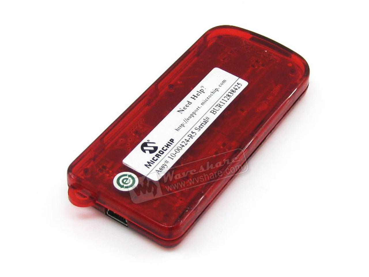

Es mondjad mar legyszives mi a bajod a Aliexpress PIC egeto kinalataval? A mai gepeken inkabb van USB, mint regi normalis RS232. Csak szivatni fogod magadat a JDM egetovel. 15 $ korul kapsz egy PICKIT2 egetot, ami bizony sokaig eleg. PIC-et pedig a CHPCD arul szinte gyari aron. Nem lattam meg PIC-et TV-ben. Ahol lattam regebbi UPS-ben, de az 16C72-76 szeru OTP tipus volt. A 16Cxxx tipusok kozul csak a 16C84 volt tobbszor egetheto, de mar nem kaphato (szerencsere). Olcson kapsz pl 16F690 (480+ifa), 16F886 tipusokat. Ezekkel erdemes elkezdeni a PIC-ezest.

(#) matheattila válasza vilmosd hozzászólására (») Nov 14, 2014 /
Jól látom, hogy csak 17.4 dollár a PICkit3 ??? ChipCAD-nál 12e forint...
Ez nem csak valami kamu másolat?
A hozzászólás módosítva: Nov 14, 2014
(#) Pali79 válasza matheattila hozzászólására (») Nov 14, 2014 /
Biztos van benne valami turpisság, hiába írják, hogy "official version". A Microchip oldalán is 37,82 EUR, 311 Ft-tal számolva az is majdnem 12k.
(#) Prendick válasza Pali79 hozzászólására (») Nov 14, 2014 /
Made in Dzsunka. Office in Sanghaj (halászkikötő, zöld mólónál balra a harmadik kötél).
Kb. ez az Alinál az "official version". De ettől még működhet egy darabig.
(#) vilmosd válasza Pali79 hozzászólására (») Nov 14, 2014 /
Igen A MCHP megveszi a kinai klont es draga penzen eladja neked. Szoval azert ha a PK3 nem is, de a PK2 szerinterm lehet ugyanaz mint az eredeti. Ja es ennyi penzer. Kar hozzafogni epitgetni a klont.
(#) ktamas66 válasza vilmosd hozzászólására (») Nov 14, 2014 /
Az eredetinek van egy címke a hátulján, ez nagyban megemeli a gyártási költségeket .
(#) icserny válasza matheattila hozzászólására (») Nov 14, 2014 /
„Jól látom, hogy csak 17.4 dollár a PICkit3?”
Nem jól látod. Az "original" $49 körül kezdődik az Aliexpressen is. Bővebben: Link
