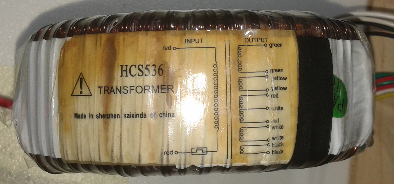

(#) videokartyab hozzászólása Nov 26, 2014 /
Van egy HCS536 -os trafóm. Ha bekötöm a 230V-ot semmit sem mérek a kimeneteken.
Mi lehet a gond? Semmi égésnyom, vagy bármi hibára utaló jelet nem látok rajta.
(#) ferci válasza videokartyab hozzászólására (») Nov 26, 2014 /
Belső biztosíték, hőkioldó jele ott a képen..- hogy tuti legyen, ohmmérés.. hátha nincs 230..
A hozzászólás módosítva: Nov 26, 2014
(#) videokartyab válasza ferci hozzászólására (») Nov 26, 2014 /
Akkor lényegében szét kell bontanom az egészet? Mert kívülről semmi nem látszik.
Ebből az lesz... vagy felhasználod egész másra csak a szekundereket.
(#) Sebi válasza videokartyab hozzászólására (») Nov 26, 2014 /
Nem feltétlenül. Lehet, hogy a külső szigetelés alatt kötötték be és akkor szerencséd van.
(#) reloop válasza videokartyab hozzászólására (») Nov 26, 2014 /
Elsőként mérd meg a primer tekercs ellenállását, lássuk tényleg szakadt biztosítékkal van dolgod?
(#) fleta válasza videokartyab hozzászólására (») Nov 26, 2014 /
A hőkioldó biztosíték álltalában a primer tekercsen van a primer szigetelése alatt. A szekundert le kell tekerni, csak úgy férsz hozzá. Nagyonsok hőbiztis trafót javítottam már a hőbizti mindég a primeren van. Persze lehetnek kivételek még nem találkoztam vele.
(#) Ge Lee válasza videokartyab hozzászólására (») Nov 26, 2014 /
Ha szakadás van a primer helyén akkor nem érdemes foglalkozni vele, olyan helyre még jó lesz ahova valami nehezék kell.
A topikjában már utaltam rá, leírom ide is hogy miért mennek tönkre (tegyük fel hogy nincs benne hőbizti). Elkezdik a géppel feltekerni a primert, és lustaságból, spórolásból, vagy csak a tervezett elavulás miatt szépen fel is tekerik az egészet sorról sorra.
Mivel a sorok között sem szigetelő, sem lakkréteg nincs, csak idő kérdése hogy mikor lesz 2 egymáson lévő sor között menetzárlat. Hiába van feszesen tekerve a huzal, az egy idő után meg fog mozdulni, ha másért nem a hőtágulása miatt. Ha lakkozva volna, akkor nem tudna megmozdulni. Aztán ha már 1 menet megmozdult, akkor az szépen elkezdi reszelni a mellette (fölötte-alatta) lévő menetet, amit egy ideig tolerál a zománcréteg, egy idő után meg már nem. Ha van szigetelés a sorok között, akkor csak a mellette lévővel tud menetzárlat kialakulni, ami egyrészt közel sem akkora probléma, másrészt ilyennel még sosem találkoztam, minden esetben szomszédos réteggel lép fémes kontaktusba a megmozdult menet.
