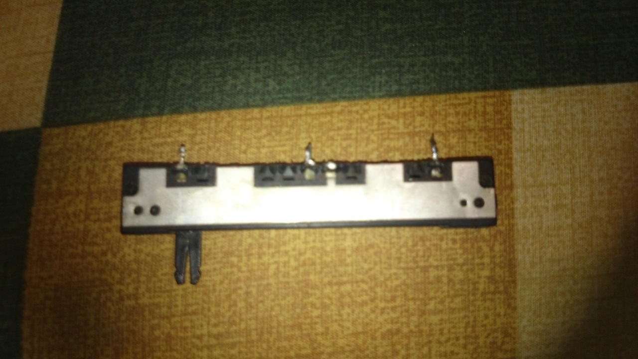

Sziasztok le fotóztam a potit...
Ami rá van írva 10k B..
Gondolom a bemeneti jelre kell kötni..ha nem javitsatok ki.
És a kérdés...hogyan kössem be? Mono a poti..
A hozzászólás módosítva: Nov 30, 2014
(#) Massawa válasza sballa hozzászólására (») Nov 30, 2014 /
Van egy ohmméröd? Azzal kb. 10 másodperc kimérni ( azaz sokkal gyorsabb, mint itt kérdezösködni). Választ meg aligha kapsz, mert ezt képröl nem lehet megállapitani.
(#) sballa válasza Massawa hozzászólására (») Nov 30, 2014 /
Van igen...Úgy kell ezt csinálnom akkor hogy amerre nővekedik az ohm oda megy a végfok + amerre csőkken oda a jel..és a test közös igaz?
(#) blasz válasza sballa hozzászólására (») Nov 30, 2014 /
A középső lábra megy a bemenet az egyik vége a test a másik vége a kimenet ennyi csak
Általában a bemeneti jel megy a poti felsö ( nem változó) végére. Az erösitö a csuszkáról (változo ellenállásu) kap jelet. A maradék 3. láb a közös.
Most még meg kell állapitanod, mogy melyik a poti felsö vége ( egy log potinál ez fontos). Told a csuszkát a poti kb felére. Mérd meg melyik lábtol milyen ellenállást mérsz. Az lesz a közös - földelt vég amelyik kisebb ellenállásu.

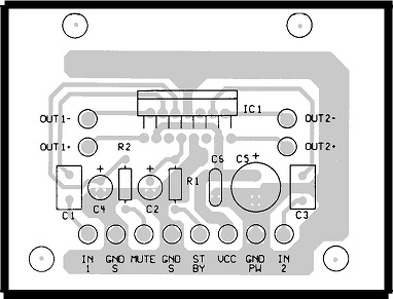

Sziasztok tudnátok valami ötletet hogy a bekapcsolási tranzienst ki lehessen iktatni koppgátló nélkül? Az ic TDA7297
Ez a kapcsolás van rajzom nincs hozzá de látni mindent.Köszönöm.
(#) Buvarruha válasza blasz hozzászólására (») Nov 30, 2014 /
Fogj egy relét és egy kondit meg egy tranyót és ellenállásal tölsd a kondit, ami nyitja a tranzisztort, ennél egyszerűbb megoldás nincs.
(#) blasz válasza Buvarruha hozzászólására (») Nov 30, 2014 /
Köszönöm ez egy koppgátló amit leirtál.Annyit nem ér az egész kapcsolás hogy kapjon egyet.IC-hez nem annyira értek és nem is szeretem őket,ez merő unalomból készült,de talán Reloop kollega, igaz más ic vel de csinált valami büvész trükköt hogy ne durranjon bekapcsolásnál,de nem találom.De nagyon köszönöm ha más nincs kap egyet.
A bemenetre lehet tenni tranzisztort, ami fölre húzza a bemenetet indításkor, de az sem garancia semmire.
(#) reloop válasza blasz hozzászólására (») Nov 30, 2014 / 1
Szia! De hisz ott a rajzon, meg van neki adatlapja is.
A készenlét az R1, C2 szorzatával, a némítás az R2, C4-ével arányos késleltetés után szűnik meg. Az adatlap 2-es ábrán látható milyen feszültségszinteket kell teljesíteni.
Most milyen értékűek ezek az alkatrészek?
(#) blasz válasza reloop hozzászólására (») Nov 30, 2014 /
Szia az ellenállások 10K,a kondik 2x10 uf 1x 470uf.és 470nf,egyébként ha jelet adok rá akkor kitolja hang nélkül a membránt rendesen

Jel nélkül jó

Drága kollégám, pozíciószám nélkül hogy jöjjek rá melyik kondi melyik? A C1 és a C3 ajánlott értéke 220nF ettől maximum a háromszorosáig lehet eltérni, itt lesz az alapvető gond.

Igen megint igazad van,3.3uf kondit raktam a becsatoláshoz ott a bibi valóban.Este cserélem az előirt értékre.Köszönöm.
