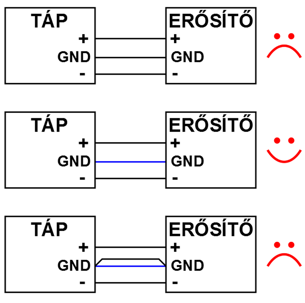

Adott egy L165-ös IC-vel - az adatlapi kapcsolás szerint - megvalósított egyszerű invertáló erősítő. Ha rákötöm a szimmetrikus tápegységre, akkor gerjed: felvesz másfél ampert, a kimenete táptól tápig kalimpál. Ha viszont a három tápvezeték közül a földet kicserélem egy másik vezetékre, akkor tökéletesen működik a dolog. Gondoltam, hogy szakadt a vezeték, de nem! Sőt, a legérdekesebb, hogy ha a működő összeállításban az új földvezetéket párhuzamosan áthidalom a régivel, akkor megint gerjedni kezd. Van esetleg valakinek ötlete erre az anomáliára?
