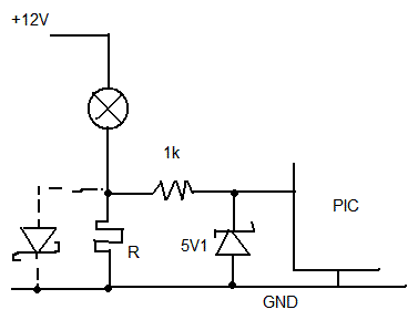

Egy cement ellenállás és egy 5V1-es Zéner.
Ellenálláson átfolyatod a mérendő áramot, ekkor az ellenálláson az U=R*I-nek megfelelő feszültség jön létre. Zéner pedig azért kell, hogy ha nagyobb áram folyik az ellenálláson mint kellene (pl. rövidzár), akkor akár a Vcc-nél nagyobb feszültség is eshet, így több mint Vcc jutna a PIC analóg bemenetére. Szerk: 12V 9W esetén ugye 0,75A folyik. Ez legyen mondjuk a max kivezérlés, ahol pl 1V essen az ellenálláson. U = R*I, 1V = R*0,75A R = 1V/0,75A = 1,33R Mivel 1V esik ekkor az ellenálláson, az eldisszipálódik. P = I^2*R = 0,75^2*1,33 = 0,75W Tehát egy 2W-os vagy 5W-os ellenállás egy bőven elegendő túlméretezés. 10bites ADC esetén az 1V = 1024/5*1 = 205, így 205 egység pontosan kapod meg az áramot. Mivel 12V-ról max 0,75A folyhat, így 0,75/205 = 3,67mA pontosan tudod mekkora áram folyik. Az ellenállást úgy kell bekötni, hogy a föld felé folyó áramot nézze, így a föld és az ellenállás izzó felöli vége között keletkező feszültség esést kell mérned. A Zénerhez még kell egy áram korlátozó ellenállás. Mivel a PIC bemenete eléggé nagyimpedanciás, a mérendő jelet akár egy 1K-s ellenállással is korlátozhatod. A dolog, pofon egyszerű. Ha kérdésed van, írd meg.
Ilyen kis feszültségeknél és viszonylag nagy áramoknál eléggé problémás jól eltalálni a sönt értékét. Ha nagy a sönt ellenállása, akkor kisebb feszültség jut a fogyasztóra, és nagy a veszteség a söntön. Ha kicsi a sönt, akkor esetleg kevés lesz a jel, ami a pic-be jut.
Csatoltam, ahogy én csinálnám (közben Topi is szerkesztette a sajátját, és ugyanezt írta le). Ha csak az kell, hogy a fogyasztón folyik-e áram, és nincs szükség a pontos értékére, akkor a sönt helyett inkább egy schottky diódát tennék be, azon fogyasztótól függetlenül kb. állandó feszültség esik, ha folyik rajta áram.
Igen... Én pont ezt írtam le szavakkal. Azért választottam a példában 1V-os max feszültség esést, mert akkor 9W esetén még 1W sem disszipálódik el.
Ha 5V-ot vennénk, akkor már az 5W-os ellenállás is kevés lenne, és az izzó nagyon visszafogottan világítana

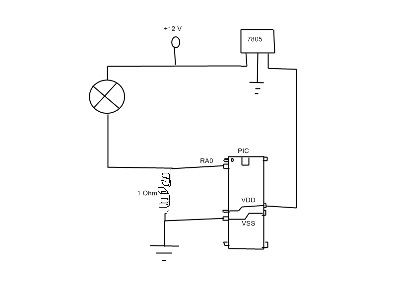

A PIC analóg részét érdemes használni. Az égővel sorba kötsz egy 1 Ohmos kábel tekercset (mint ellenállást), és a PIC-kel ezen méred a feszültséget. Ha kiég az égő, a PIC 0V-ot mér, ha működik, akkor pedig kb 0,5V-ot, nem számoltam ki. Csatoltam egy rajzot az elképzelésemről.
Köszönöm az eddigi válaszokat, de nekem egy kicsit ennél pontosabb mérési eredményre lenne szükségem és teljesítményt kellene mérnem nem pedig azt, hogy egy égő kiégett-e vagy sem. Ezt úgy gondoltam, hogy mérje a PIC a teljesítményt és, hogy be lehessen állítani egy pontos teljesítmény tartományt. Ezért kellene egy olyan áramkör vagy érzésekelő, amely 0,10 W-os pontosággal mér. Ismer valaki ilyen csatolót? Még gondot jelentene nekem a program is. Köszönöm a választ! Üdv.: Nagy Péter

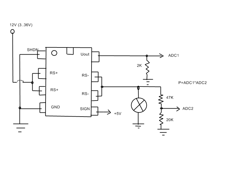

A megoldás: MAX471
Ez az IC áramerősséget konvertál feszültséggé, max 3A-ig mér, 1A bemenet = 1V kimenet. Ezt figyelné a PIC egyik analóg portja, egy másik pedig a feszültséget. Ebből már ki lehet számolni a teljesítményt pontosan. 12V-on 12*3=36W-ig tud mérni. Idézet: „Még gondot jelentene nekem a program is.” Akkor miért PIC-kel csinálod, és mit akarsz még ezen kívül is vezérelni?
Ez jónak tűnik, de nem tudom a bekötését. Tudnál mellékelni egy rajzot hozzá? Egyébként még egy LCD kijelzőt is szeretnék vezérelni, ezért mondtam, hogy más is menne a PIC-ről. Az LCD-n jelenítené meg, hogy hány W-ot mér az áramkör a fogyasztóról.

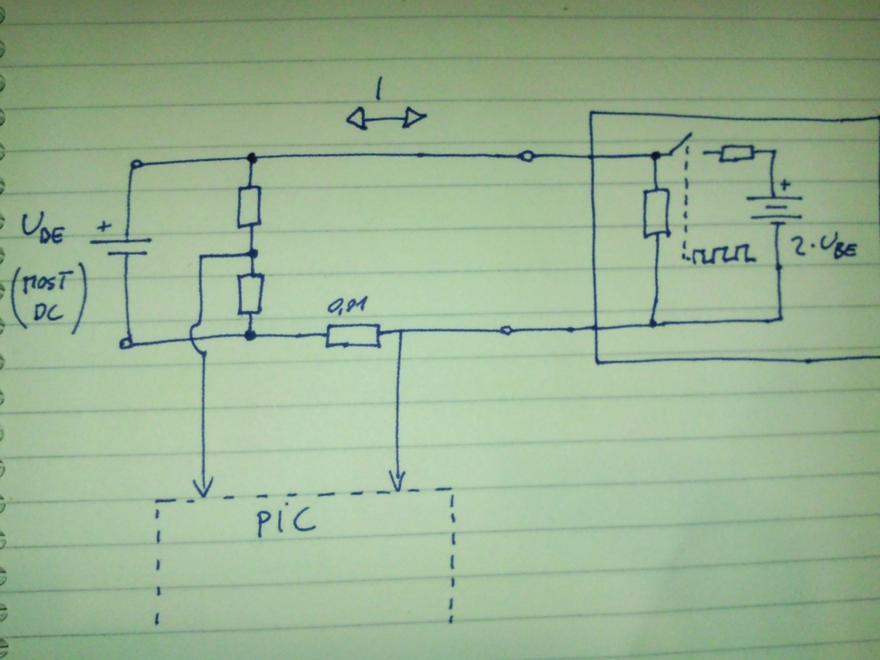

Útmutatást szeretnék kérni tőletek a teljesítménymérés matematikai oldalához. A műszer kialakítása szerint tud majd váltakozó feszültséget és áramot is mérni. A kérdésem az, hogy milyen számítás alkalmas arra, hogy a periodikus (szinusz) és a kaotikus energia áramlásokat is, például tranziensek vagy kapcsolóüzemű tápegységnél a pufferbe visszafolyó induktív áramot helyesen összegezze? Háromféle esetet kell megkülönböztetni? 1. Ohmos terhelés: A mintákból átlagot képzünk és a szorzat megadja a teljesítményt. 2. Váltakozó áram: A mintákból négyzetes közepet számolunk és a fázisszöggel számíthatóak a teljesítmények. Mindenfajta jelalak esetén? 3. Induktív áramok egyenfeszültségű körben: Csak az áram előjele változik. A pozitív áram alatti feszültség és a negatív áram alatti feszültségből számított átlagok szorzatának előjeles összege? Idézet: „3. Induktív áramok egyenfeszültségű körben:” Ilyenek nincsenek. Egyenfeszültséget rákapcsolsz egy induktivitásra, a tranziensektől eltekintve az állandósult állapotban egyenáram folyik, a tekercs egyenáramú (ohmos) ellenállásának megfelelően. A vizsgálandó jelből elegendő sűrűséggel mintát veszünk, azoknak kiszámítjuk egy meghatározott időn belül az effektív értékét. Ha periodikus, akkor egy periódusra, ha csak változó, pl tranziens, akkor egy előre meghatározott időre. A mintavétel sűrűsége a kapott végeredmény pontosságát befolyásolja, annál pontosabb, minél több mintát veszel az adott időtartamba. A fázis szöget a három feszültség mérős módszerrel számolhatod, generátor, árammérő söntön levő, és a terhelésen levő feszültségekből. A végén elvégezheted a szorzásokat. A képlet: cosφ=(Ug - Us - Ut)/2Rs A mérés akkor a legpontosabb, ha az Rs=Rt (a hibaszámítást hadd ne részletezzem)
Kicsit félreértettél. Mellékeltem egy példa kapcsolást, hogy mire gondoltam. Van egy bemenetünk (a valóságban ez DC és AC is lehet), és egy mérendő eszköz, amibe nem tudjuk, hogy mi van. A cuccban a bemenő feszültségnél nagyobb forrásfeszültségű tápforrás is van, ha a kapcsolót bekapcsoljuk, akkor a mérőműszeren (söntön) átfolyó áram megfordul, de közben a feszültség iránya változatlan. Erre a problémakörre kérdeztem, hogy az átlagteljesítmény mérésére megfelelő-e, ha a bemenő teljesítményből kivonjuk a visszaáramlott teljesítményt, vagyis a megfordult áramiránynak megfelelő előjelel és feszültséggel képzett szorzatot? Azért kérdeztem rá a több lehetőségre, mivel váltakozóáramú körben effektívet kell képezni, de az nem ugyan az, mint az átlag. És egyenáramon az átlagképzéssel kell számolni, tehát DC esetben egy másik mintafeldolgozó rutint kellene használni, mint AC esetben!? A hozzászólás módosítva: Dec 10, 2014

Nyugi, ez csak egy skicc, hiszen a mérés matematikai oldala érdekelt mindvégig.
Arra voltam kíváncsi, hogy az áram illetve a minták szempontjából lehet e ugyan úgy kezelni az AC-t és DC-t. Bár állandó terhelés mellett mindkét esetben helyes eredményt adna, ha a mintákból mérés után számolnánk effektív értéket, csak nem lehetünk biztosak benne hogy a terhelés valóban állandó. Ezek szerint pont a változó terhelőimpedancia miatt a teljesítmény számításnak közvetlenül a fesz és áram mintapárok vétele után kell megtörténnie, illetve a párok szorosan összetartozó értékek? Mi akadályozza meg, hogy a mintavételezés után az értékeket eltároljuk és a két függvény ismeretében integrálással, effektív számítással, átlagszámítással "egyszerűsítsük" a függvényeket külön-külön, majd utána számoljunk teljesítményt?

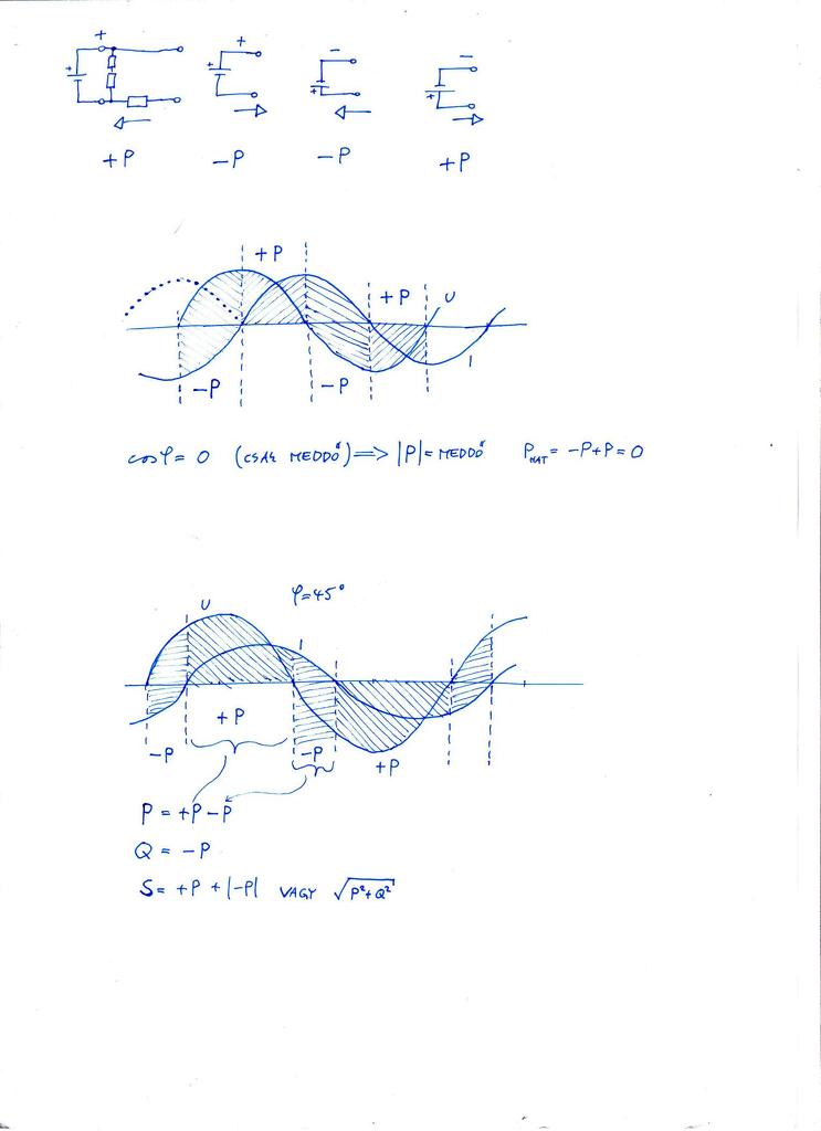

Szia! Szerintem pedig van sokkal egyszerűbb mód is. A meddő sem más, mint olyan energia, amit felvett a rendszer, majd ezután vissza is adott. A műszer pedig megtudja különböztetni mind a négy állapotot, ezzel az energiaáramlások irányát.
Úgy gondolom, hogy a fázisszöget sem kell tudni a teljesítmények kiszámításához, ha alapból teljesítményekkel és nem külön áram és feszültség mintákkal dolgozunk egy mérési periódusban. Ha nincs fáziskülönbség, akkor csak pozitív teljesítményű szakaszok vannak, vagyis összegződnek és nincs meddő, ami az ohmos terhelés. A rajzon látható, hogy ha 90 fokos késés van, akkor a beáramló és visszaáramló teljesítmény megegyezik, tehát a forrás nem adott le energiát. A meddő pedig következésképpen a beáramló avagy visszaáramló teljesítmény lesz. Az alsó ábrán egy köztes állapot van. Látható, hogy a beáramló nagyobb, mint a visszaáramló. A beáramló egy része nyilván meddő. A visszaáramló meddő, következésképpen a hatásos teljesítmény, ami munkát a táp végzett az a beáramló és a meddő különbsége lesz. Valószínűleg a látszólagos (S) az összes áramlott teljesítmény abszolútértékének összege lesz. Látható, hogy ez a megközelítés bármilyen jelalakra alkalmazható, más kérdés hogy a teljesítményeken kívül még milyen információknak van haszna, például a fázisszög utólag számítható, de egy nem periódikus váltakozó áramú esetben nincs jelentősége, holott a program kiszámolná, ha nincs feltételhez kötve.
