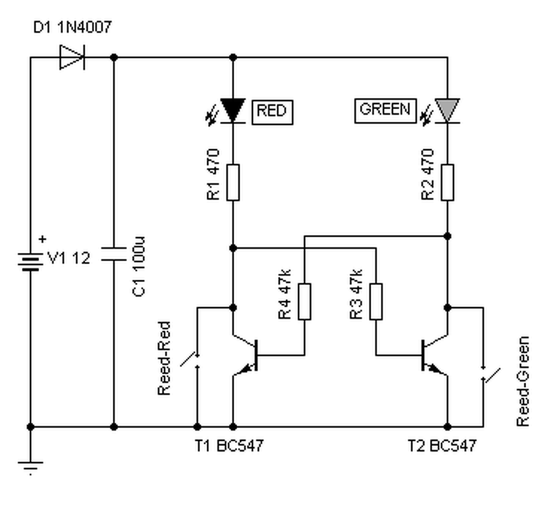

Egy tök egyszerű, de számomra eddig megoldhatatlan kérdéssel fordulok hozzátok. Egy egyszerű bistabil(?) áramkört szeretnék építeni, reed-el. Van 12V egyenfeszültségem egy vasútmodell trafóból, amit 6 és 12V között tudok szabályozni, ezt szánom áramforrásnak. Van két LED, egy piros, egy zöld és két reed relé (legyen A és B). Az a cél, hogy elhalad a mágnes A reed fölött, akkor a piros LED kezd el világítani, egészen addig, amig a B reed-hez nem közelít egy mágnes, ekkor a zöldnek kéne világítani, amíg A-n nincs újabb impulzus. Tudom, hogy ez nem nagy cucc, de valahol el kell kezdeni. Én gépgyártást tanulok, így csak nagyon alapszintű elektronikai ismeretekkel rendelkezek. Nem gond ha kell hozzá valamilyen IC, eddig sikerült működésre bírnom őket.
Volt már kísérletem hasonló áramkörrel, nyomógombos verzióban, de az csak addig volt hajlandó átbillenni, amígy nyomva tartottam a gombot. Nem volt hajlandó úgy maradni.

(#) proli007 válasza pataaa hozzászólására (») Dec 18, 2014 /
Hello! Ehhez a feladathoz elég két "akármilyen" NPN tranyó, és négy ellenállás. Ebből egy RS tárolót lehet építeni, amit a Reed csövek (mert gondolom arról van szó) billegtetnek. A dióda és a kondi főképpen azért kell, mert ha jól emlékszem ezek a tápok nincsenek szűrve, tehát nem "sima egyenáramot" adnak.
(#) pataaa válasza proli007 hozzászólására (») Dec 18, 2014 /
Köszönöm szépen a segítséget, holnap veszek hozzá anyagot és meg is építem!
Gernerakos: talált. Igazából csak azt szeretném jeleztetni, hogy az alagútban hol jár a vonat.

(#) pataaa válasza proli007 hozzászólására (») Dec 19, 2014 /
Megépítettem, tökéletesen működik.
Van itt arra lehetőség, hogy egy kapcsolóval a zöld LED helyett egy másik LEDet kapcsoljak? Megpróbáltam egy sárgát beépíteni, amit egy billenő kapcsolóval kapcsolok a zöld helyett, de itt különböző bajságok lépnek fel. Ha alaphelyzetben a piros világít, és átkapcsolom a kapcsolót, magától átbillen az áramkör. Ha a zöld világít nincs gáz, átkapcsolok és máris kialszik és a sárga veszi át a helyét.
Remélem érthető, mit szerettem volna.

(#) proli007 válasza pataaa hozzászólására (») Dec 19, 2014 /
Ez természetes, mert az áramkör tároolja az információt. Te meg megszakítod az áramot, mikor váltod. De ha a T2 kollektorából a +12V-ra egy 2,2kohm-ot kötsz, várhatóan megőrzi az infót a Led váltáskor.

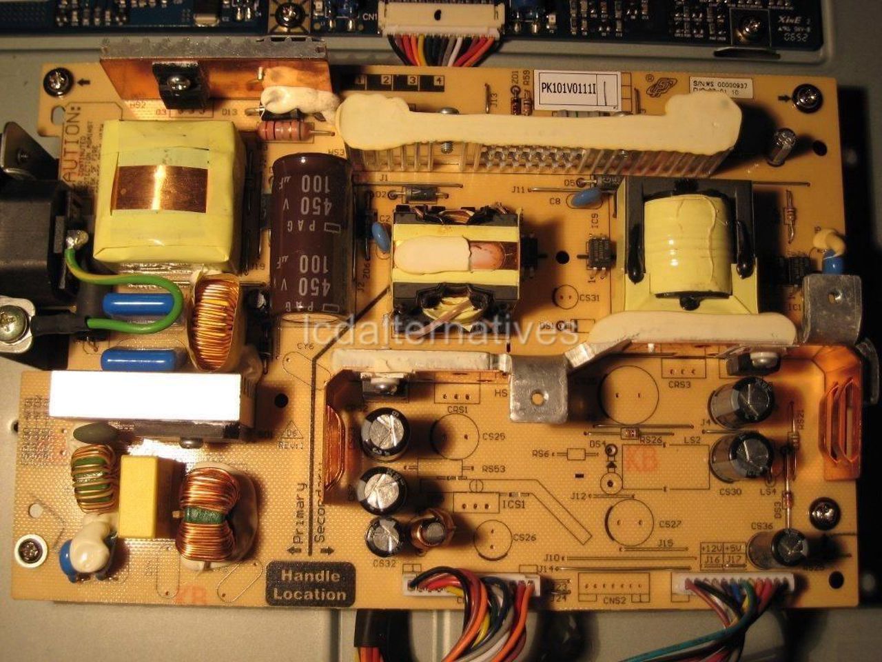

Hűtőborda darabokat mivel lehet összeragasztani? Gyárilag valami fehér trutyi volt ott, amiről azt sem tudom, hogy vezeti-e a hőt. Igazából egy ALU lemezt kéne visszaragasztani, amit többé-kevésbé 2 csavar is a helyén tart. Mutatom, hogy miről van szó. (Elnézést, de ilyen jellegű témát nem találtam, így hát a kezdő kérdésekbe írtam.)
Ha csak fehér hővezető pasztát nyomok oda, az jó lehet?

(#) attika válasza szucsip hozzászólására (») Dec 20, 2014 /
A fehér hővezető paszta az elég oda,gyárilag is hővezető pasztával van összerakva.
(#) szucsip válasza attika hozzászólására (») Dec 20, 2014 /
Köszönöm szépen!
Akkor majd adok neki "rendesen". Csak a képen is például úgy tűnik, mintha ugyan az a fehér trutymó lenne, ami bal oldalt alul a kondenzátorokon van (az meg olyan műanyag-féle).
