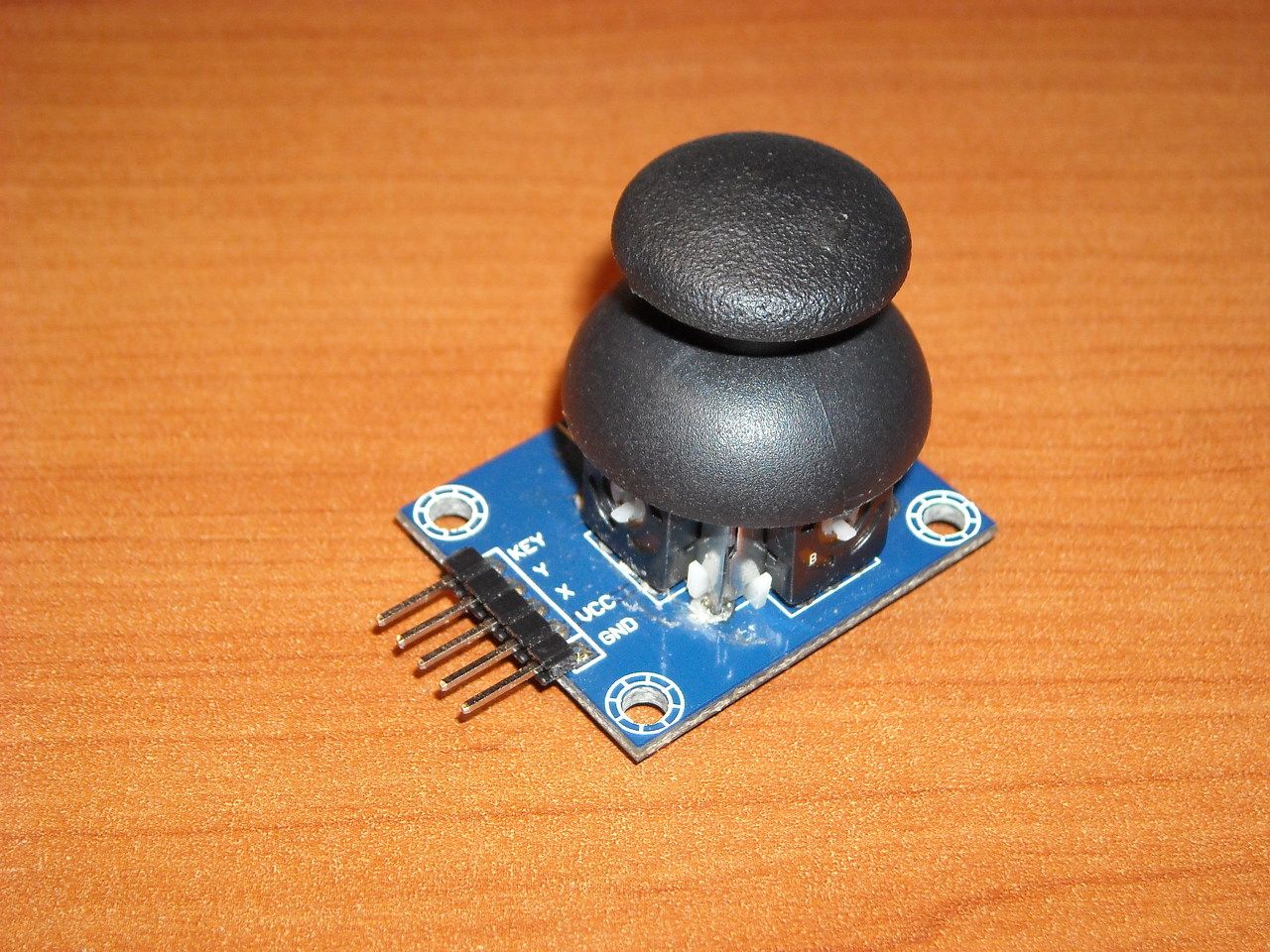

(#) vicsys hozzászólása Jan 2, 2015 /
Egy újabb kütyü bemutatása: Joystick modul

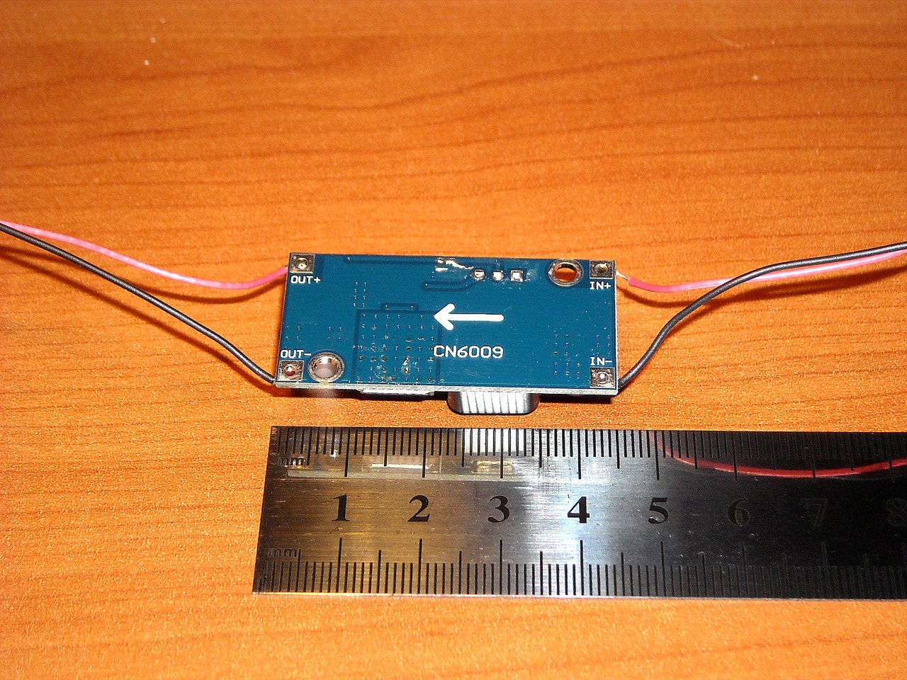

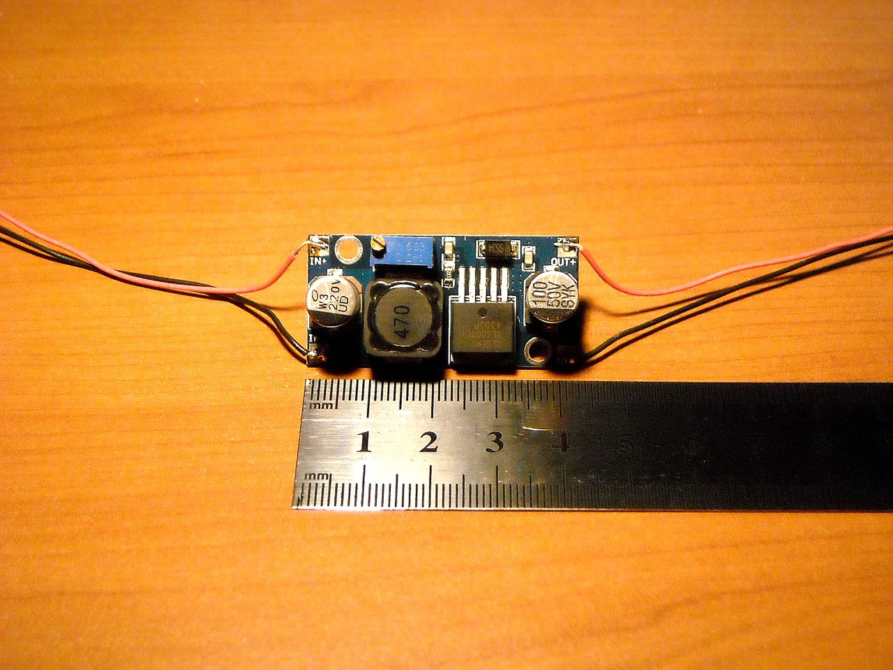

(#) vicsys hozzászólása Jan 2, 2015 / 1
Egy újabb videó. Remélem még nem unjátok...?
XL9006-os névre hallgató step-up converter, tápegység modul.
