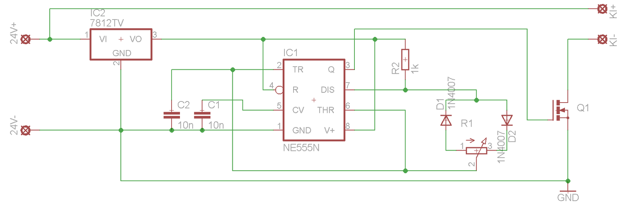

Egy olyan pwm kapcsolásra lenne szükségem, ami egy 24V-os led táblát kapcsolgat. Rajzoltam egy kapcsolást egy neten talált rajzból, annyi módosítással, hogy a kimenetén a tarnyó helyett egy fet lesz, ami nem a 12V-ról, hanem a 24V-ról kapcsolja a kimenetet. Kérdésem, hogy működhet-e? Kb 3A lesz a tábla áramfelvétele, milyen fetet ajánlotok? Előre is köszönöm.
BUZ 11 (HEStore link), viszonylag olcsó, a 12 V-os VGS miatt valószínűleg nagyon hűteni sem kell.
Köszi. A kapcsolás többi része gondolom, akkor jó lesz.
