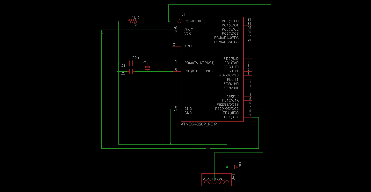

(#) andykaaa hozzászólása Dec 30, 2014 /
Van egy mukodo (mert csak programozasra hasznaltam) ArduinoUNO lapkam, de sikerult kiegetni az osszes tobbi ATMega328 botloaderes IC-imet.
Vasaroltam is nehany szuz ATMega328-at , viszont a neten nagyon sokfele infot talaltam a botloader feltoltesere.
Azt szeretnem kerdezni hogy az UNO eseteben ezzel a megoldassal (16MHz kristaly, 10 K ellenallas es kondenzatorok) feltolthetem a szuz ATMega328-ra a botloadert ?
Botloader irasa kozbe el kell, vagy nem, tavolitani az UNO lapkabol az IC-t ?
Esetleg tudtok egy eggyertelmubb leirast valahol ?
Koszonom.
(#) Kovidivi válasza andykaaa hozzászólására (») Dec 30, 2014 /
Szerintem egyértelmű a leírás. Két lehetőség van. Az egyik, amikor a Bootloader töltöd az Atmega-ba, akkor SPI csatlakozó csatlakozik az üres Atmega SPI-jére. Ha megvan a Bootloader, csak utána tudsz RX TX-en keresztül programot tölteni az Atmega-ba. Nem Bootloadert, hanem Programot! Bootloader 1x kerül az Atmega-ba, és ott is marad.
Én pl. programot egy Arduino mini-re úgy rakok, hogy RX,TX, Reset, +VS, GND össze van kötve az UNO-val, a programban a menüből kiválasztom, hogy Atmega328p, és feltöltés. Nem veszek ki semmi IC-t, egy-az-egyben megy a programozás (feltéve, ha az UNO-n nincs semmi program, ami soros porton kommunikálni. Ilyen időkre felrakok rá egy villogó programot, addig is csináljon valami hasznosat ). Ha normál DIP-es Atmega328-at akarsz programozni, akkor RX,TX kommunikációkor ki kell venni az UNO-ból az Atmega-t. Nem próbáltam ki, de lehetséges, hogy ha nem veszed ki, mindkét IC tartalma azonos lesz Bár előtte ki lesz olvasva egy azonosító, tehát nem valószínű. Inkább csak simán nem fog feltöltődni a programod.

(#) andykaaa válasza Kovidivi hozzászólására (») Dec 30, 2014 /
Pontosan ilyen lapkam van es DIP-es Atmega328 -at akarok programozni, termeszetesen eloszor botloader-t es aztan a trobbi.
A botloader feltoltesevel vana gond.
A hozzászólás módosítva: Dec 30, 2014
Akkor összerakod a Breadboard-os kapcsolást, és SPI-ket összekötöd, a rajz alapján. Aztán csak a programban kiválasztod, hogy bootloader írása. Sok sikert. Kövesd a leírást! Ha kell, fordítsd le.
Hellotok, probalkozom a bootloaderrel de csak azt irja ki hogy "Hiba lepett fel ..."
„Using Port : \\.\COM9
Using Programmer : stk500v1
Overriding Baud Rate : 19200
avrdude: Send: 0 [30] [20]
avrdude: Recv:
avrdude: stk500_getsync(): not in sync: resp=0x00
avrdude done. Thank you.”
ennyi
Hol hibaztam ?
(#) mikrokapcsolo válasza andykaaa hozzászólására (») Dec 30, 2014 /
A 21-es lábat is kösd tápra, hátha segít.
(#) andykaaa válasza andykaaa hozzászólására (») Dec 30, 2014 /
Most meg ezt irja, csatolasba (hosszu),
ERROR.txt
A hibakód alapján reset problémái vannak. Bővebben: Link
mellesleg, most nézem, a reset lábnál az az ellenállás miért a gnd-re húzza a reset lábat? Kösd át, hogy felhúzó ellenállás legyen.
(#) andykaaa válasza mikrokapcsolo hozzászólására (») Dec 30, 2014 /
"Done burning bootloader"
Koszonom a segitsegeteket.
"Sok szem tobbet lat", legalabb 5 x neztem at es megis bejott a hiba.
Koszonom, meglett.
Egy tovabbi szep estet mindenkinek.

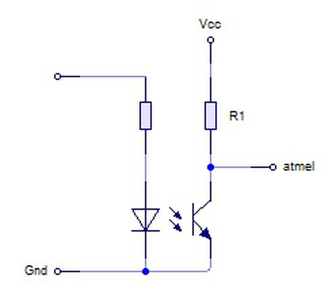

Még csak most ismerkedem a programozással és az arduinoval, szóval egy kis segítséget, tanácsot kérnék mivel a mikroprocik lelki világát annyira nem ismerem.
Ha egy lábat bemenetnek használok optocstolós leválasztással és bekapcsolom a felhúzó ellenállást akkor elég ez, vagy kívülre is kell (R1)? Így gondoltam, mint a mellékelt képen látható. Működő képes megoldás ez?
Ha én a bemeneti lábon csak azt nézem, hogy van-e 5V, vagy nincs, azt analóg bemeneten hogy tudom megcsinálni? ADC-t külön be kell kapcsolni, vagy automatikusan átalakítja a megfelelő digitális jellé? És ezt, hogy tudom felhasználni?
A segítségetek előre is köszönöm.
(#) mikrokapcsolo válasza sanya26 hozzászólására (») Jan 2, 2015 /
Ha INPUT_PULLUP ként adod meg a lábat, nem kell külső felhúzó ellenállás. Nem kell bekapcsolni, csak arra a lábra kell kötni a bemenetet, mint amelyiknek megmondod, hogy bemenet, és a programban lekéred az értéket.
(#) sanya26 válasza mikrokapcsolo hozzászólására (») Jan 2, 2015 /
Jól gondolom, hogy a második mondatod a második kérdésemre a válasz?
Akkor ezek szerint rákötöm az 5V-ot az analog bemenetre és beolvasom az értékét. Az eredményül 1023-at kapok? Jól gondolom?
Ehhez viszont gondolom használnom kell a referencia lábat is amire 5V-ot kell kötnöm?
INPUT_PULLUP esetén nem kell külön bekapcsolnom a felhúzó ellenállást. Jól gondolom?
A hozzászólás módosítva: Jan 2, 2015
Ha a setupban úgy adod meg, hogy
pinMode(pin, INPUT); akkor neked kell felhúzó ellenállás, ha pedig
pinMode(pin, INPUT_PULLUP); akkor nem kell külön felhúzó ellenállat.
Ha ertek = digitalRead(pin); sort használod, akkor az értéked 0-1023 között alakul. 5V-nál 1023 lesz.
Ha az arduino panelen dolgozol, nem kell kötnöd semmit a ref lábra tudtommal, legalábbis én nem kötök oda semmit.
