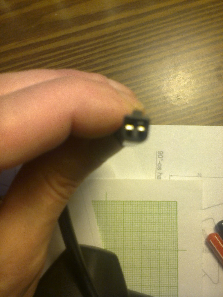

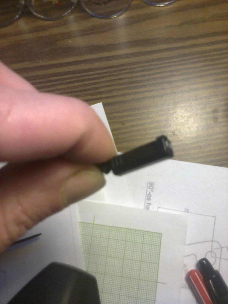

Olyan kérdésem volna, hogy a képeken látható csatlakozót hogyan tudnám szétszerelni? Ez egy motornak az indexe és ledesre szeretném cserélni. A ledesnek nincsen semmilyen csatlakozója és a gyárit nem szívesen vágnám el.Vagy mi ennek a csatinak a típusa?
Előre is kösz.

Nem elég éles a kép, de talán az SM csatlakozóról van szó.

Sajnos telefonnal nem tudtam jobbat csinálni. És ezt hogyan lehet szétszerelni?
