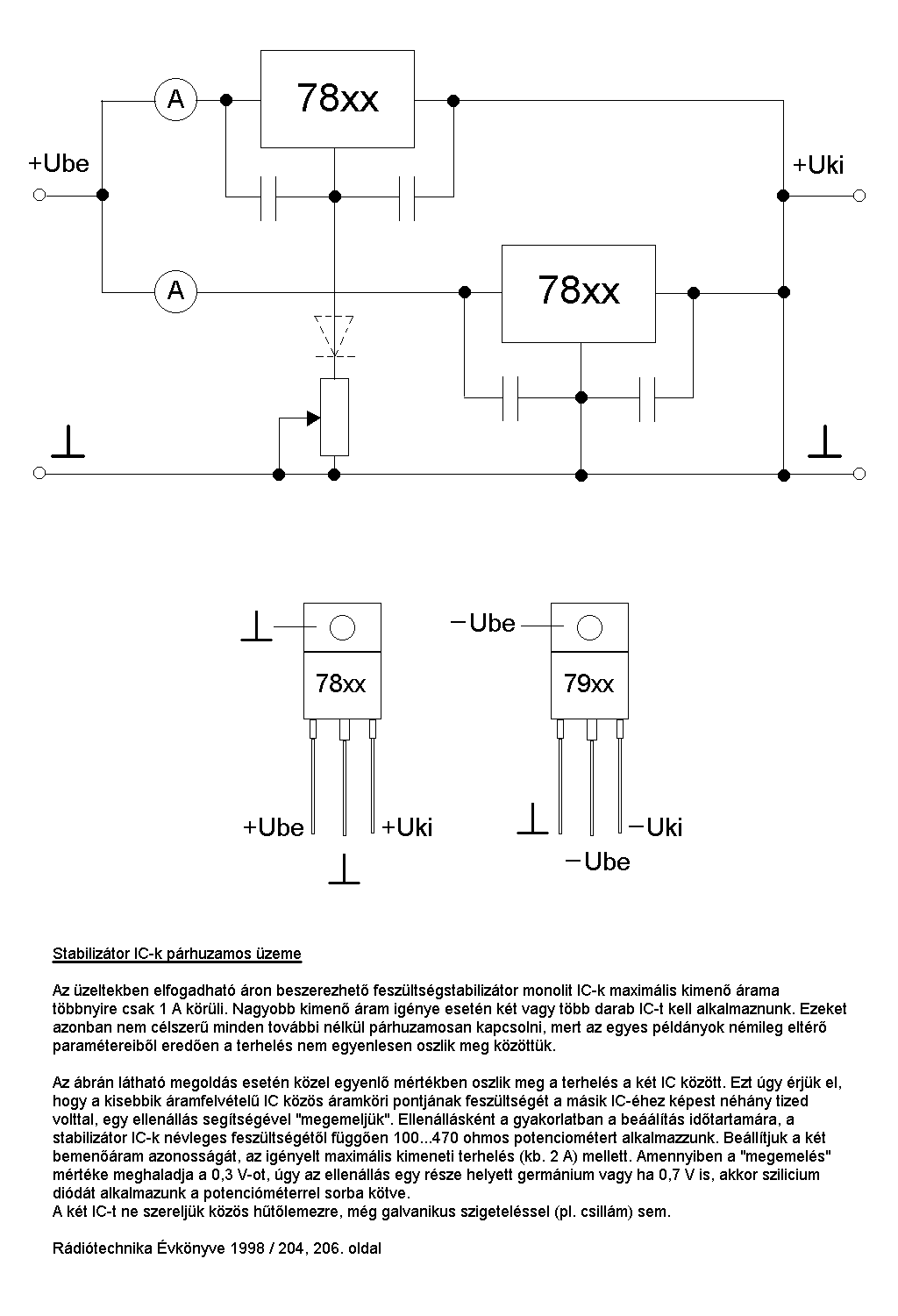

Van egy transzformátorom.
Primer: 240V
Szekunder: 2x12V/1A (függetlenek egymástól)
Nekem 12V 1,5A kellene. Hogyan lehet megoldani, hogy tudja ezt az áramerősséget? Egyenirányítom, és utána párhuzamosítom?
A váltó feszültségű szálakat gondolom nem lehet párhuzamosítani.
Vagy milyen megoldás van rá?
(#) sunside válasza kokimy hozzászólására (») Okt 7, 2015 /
Ha megméred a szekundereket és egyformák akkor a váltó oldalon összekötheted és utána egyenirányítás.
Figyelj a menet kezdetre.
A hozzászólás módosítva: Okt 7, 2015
(#) kokimy válasza sunside hozzászólására (») Okt 7, 2015 /
És ha nem lennének teljesen egyformák? Akkor külön egyenirányítás, és összekötés? Pl ha AC-van lenne 2-3V különbség.

(#) proli007 válasza kokimy hozzászólására (») Okt 7, 2015 /
A 2..3V feszültség különbségre a külön egyenirányítás nem megoldás. Hiszen a kisebb feszültségű rész nem szolgáltatna áramot addig, míg a nagyobb feszültségű le nem esne a kisebb szintjére. Így addig nagyobb vinné az összes terhet. Maximum úgy megoldható, hogy a magasabb feszültséget, egyenirányítás után csökkenteni néhány soros diódával. De gyakorlati eredményt csak próbálgatással lehetne kihozni belőle. Műszakilag pedig nem túl szép megoldás..

(#) sunside válasza kokimy hozzászólására (») Okt 8, 2015 /
Ebben az esetben ha hozzáférhető a szekunder akkor néhány menet le vagy feltekerésével egyformára kell hozni a két feszültséget.
(#) sunside válasza sunside hozzászólására (») Okt 8, 2015 /
Ha nem hozzáférhető a tekercs akkor pedig EZT csinálhatod.
