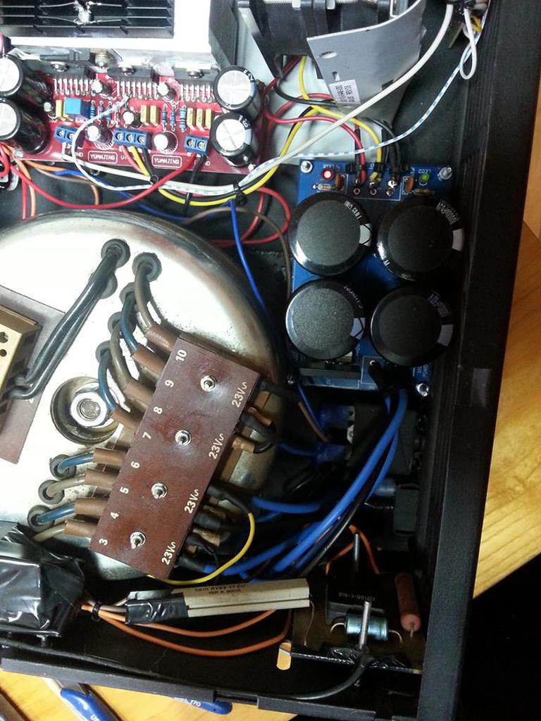

rá szántam magam kicseréltem a trafót ilyen lett .
Ez csak elég lesz 2*255w nak 750w beag trafó |
közben akadt más probléma is. Ma beüzemeltem a fázisfordítót.Rettenetesen zajos
