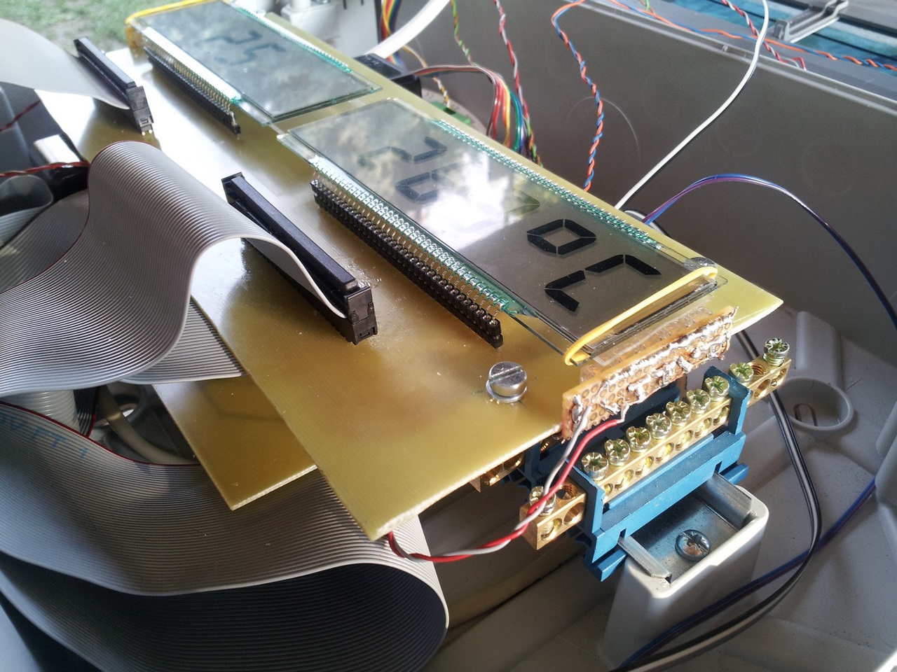

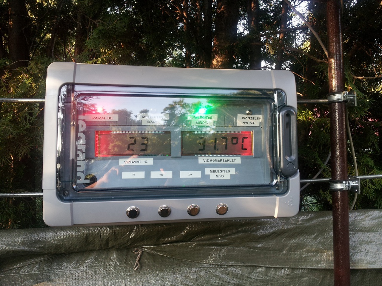

Jó olvasgatni ezt a topikot és nézegetni mások mit építettek, gondoltam én is megosztom a nagy művemet, amin már több mint egy éve dolgozgatok és úgy néz ki ma lett véglegesen kész.
Van egy nyári tanya szerűség, ahol nincs fürdőszoba és vezetékes víz, csak egy hidrofóros fúrt kút és egy szabadban lévő hordós tusoló szerkezet. A hordóban egy 900 W-os törölközőszárító fűtőpatron van beszerelve, ez melegíti a vizet. Éveken keresztül a "hőfokszabályzást" a fűtőpatron konnektorba történő ki- bedugásával oldottuk meg, a vizfeltöltést pedig a kútra kötött, a hordóba vezetett slaggal manuálisan, a vízszintet egy nivőcsőként használt benzincsövön néztük, ami gyakran levízkövesedett és ilyenkor csak találgattunk mekkora lehet a vízszint. Emiatt gyakran kevesebb volt a víz, mint gondoltuk, így nem mindig jutott meleg víz mindenkinek a tusolásra, illetve több alkalommal is sikerült leégetni a fűtőpatront mert túl alacsony vízszint mellett lett bekapcsolva.
Ezeket a gondokat untam meg és szántam el magam tavaly tavasszal az egész rendszer automatizálására életem első ATMEL kontrolleres projectjével.
Az kész rendszer legfőbb jellemzői:
- ATMega 32A vezérlő
- fűtőpatron automatikus kapcsolgatása, DS18B20 hőmérsékletszenzor méri a víz hőfokát, a vezérlő a beállított hőfokig melegíti a vizet majd tartja azt
- fixen bekötött tömlő a hidroforról, vezérelt mágnesszeleppel, a feltöltés egy gombnyomással történik, a kívánt vízszint kiválasztható (Pl. 10%, 20%, 30%...)
- fűtőpatron védelem: alacsony vízszintnél letiltja a melegítést
- vízszint érzékelés ultrahangos távolságmérő szenzorral a hordó tetején lévő furatoknál, az aktuális vízszint pontos, százalékos kijelzése, figyelembe véve a távolság - körterület konverziót
- RTC belső óra, időzíthető fűtés ki- bekapcsolás, pl. reggeli zuhanyzáshoz beállított időben elkezdi a melegítést
- vízálló IP65-ös doboz, csatlakozók és nyomógombok
- nagy méretű 7 szegmenses LCD kijelzők (26 mm-es számmagasság) és LED háttérvilágítás a könnyű leolvashatóság kedvéért

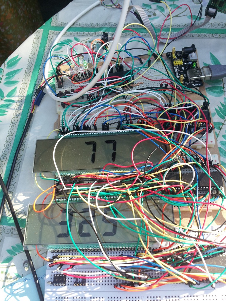

Először a fotókon is látható próbapanelen raktam össze az egészet, utána csináltam meg a NYÁK-okat. A legnagyobb meló az összesen 96 darab LCD szegmens elvezetése volt, de sikerült megoldanom egyoldalas NYÁK-on. A végeredmény is látható a képeken.

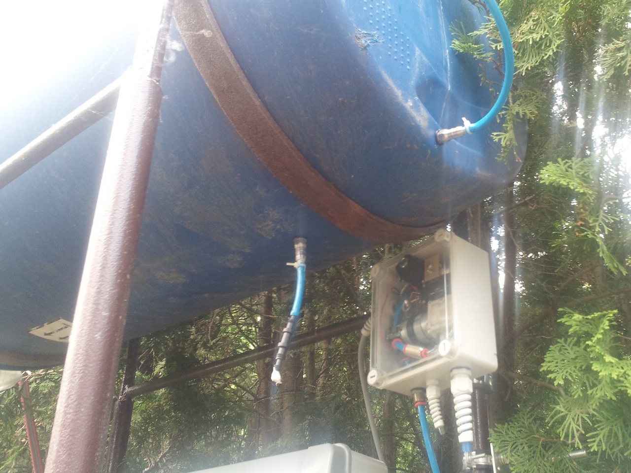

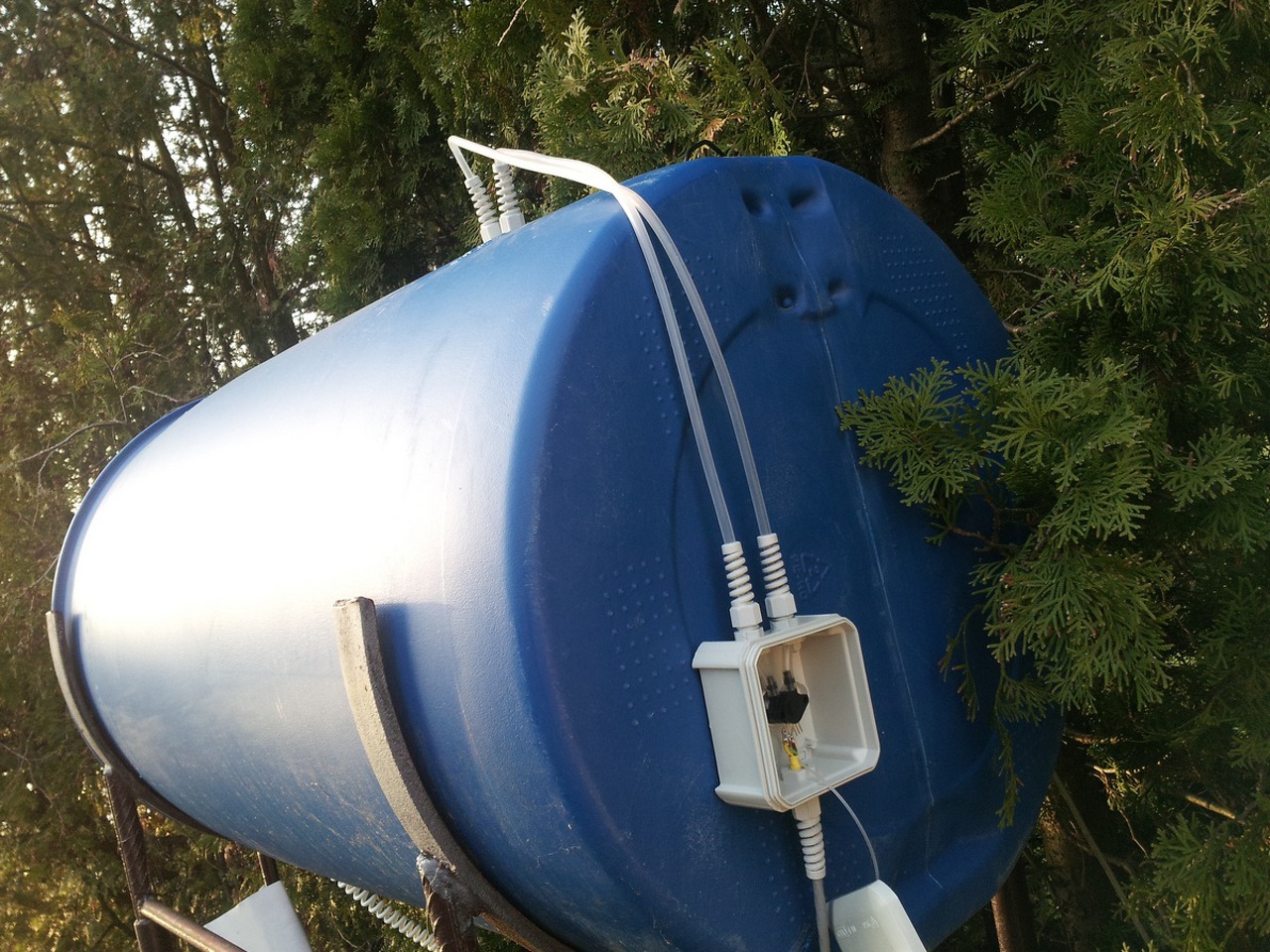

(#) Andralin válasza Andralin hozzászólására (») Máj 30, 2016 / 12
Az előbb leírt v1.0-s verzió tavaly nyár végén már tökéletesen működött az ultrahangos távolságméréssel, de ahogy elkezdett hűlni az idő, előjött egy komoly probléma ezzel a megoldással. Az éjszakai, hajnali hőmérsékletkülönségek miatt az ultrahang szenzor nagymértékben lepárásodott és elhalálozott. Új megoldást kellett keresnem a vízszint mérésére, de aztán már jött a téliesítés, le lett szerelve az egész rendszer és tavaszig jegelődött a dolog.
Sok lehetséges megoldást számba vettem, végül a nyomásmérés elve mellett döntöttem. A hordó aljához vezetett vékony csőnek a másik végén mérem a csőben lévő levegő nyomását egy MPX5010DP szenzorral, a mért érték elviekben egyenesen arányos a hordóban lévő víz magasságával. Az első kísérletek bíztató eredménnyel kecsegtettek, de többheti kísérletezéssel értem csak el a tökéletes megoldást.
A mérőcső végét először felülről, majd a hordó aljáról vezettem be, de egyik sem adott túl pontos mérést, végül az hordó alján a vízszintes oldaláról bevezetett cső lett a tuti megoldás. Másik nagy gond volt, hogy a csőben lévő levegő hosszabb idő alatt szépen lassan elszivárgott, illetve elvileg a vízben is feloldódik lassan, így állandó vízszint mellett a mért nyomás folyamatosan esett. Végül az angol szakirodalomban "bubbler level measurement" néven futó, buborékoltatós megoldás jött be. Építettem egy kis kiegészítő dobozt a nyomásérzékelőnek, benne egy kis levegőkompresszorral és egy mágnesszeleppel. A vezérlő bizonyos időnként kinyitja a szelepet és a kompresszor levegővel tölti fel a mérőcsövet kibuborékoltatva azt teljesen. Így elkerülhető a nyomásvesztés miatti mérési hiba, így már kielégítően pontosan tudom mérni a vízszintet.
A képeken láthatóak a korábbi próbálkozások is, illetve a végleges buborékoltatós megoldás is.
(#) zsoltee0001 válasza Andralin hozzászólására (») Máj 30, 2016 1 /
Ügyes munka, de irreálisan nagy melónak tartok ilyen kijelzővel építeni, pár ezer forintért kaptál volna hd44780-as kijelzőt rendes háttárvilágítással, mert legyünk őszinték ez nem az igazi, vagy csak a fotó nem adja vissza.
Esetleg ledes 7 szegmenses nem lett volna jobb? Abbol is szokott lenni a fiókba egy vödörnyi.
(#) Buvarruha válasza zsoltee0001 hozzászólására (») Máj 30, 2016 / 2
Azokon a gyári háttérvilágításos kijelzőkön fehér karakterekkel semmit sem látni napfényben, ráadásul elég ritka az olyan kijelző, amin ekkora karakterek vannak, tehát nagyon nem értek egyet. Végre valaki nem csak összedobott valamit gyári cuccok összekötögetésével, hanem maga oldotta meg! Ja és ledest szintén nem látni rendesen erős fényben, legfeljebb alaposan lesötétített plexi mögött
A hozzászólás módosítva: Máj 30, 2016
(#) Andralin válasza Buvarruha hozzászólására (») Máj 30, 2016 /
Pontosan ezek a szempontok vezéreltek a kijelző kiválasztásakor. Messziről is kitűnően leolvasható bármilyen fényviszony mellett. Tényleg nagy macera volt a sok szegmens kezelését, vezérlését saját magam megoldani, de megérte végül.
(#) Frankye válasza Andralin hozzászólására (») Máj 31, 2016 / 2
Nagyon profi szerkezet, talán egy kicsit túlságosan is. Mindenesetre elismerésem hozzá! (Ha nem veszed kötekedésnek: Ez a jó példája annak, hogyan lehet egy egyszerű dolgot alaposan elbonyolítani. )

(#) don_peter válasza Andralin hozzászólására (») Máj 31, 2016 / 1
Gratulálok, szép munka, iszonyat energia befektetéssel
Azért ez egy türelem játék is volt...
A víz szint mérésnél mennyire volt fontos, hogy digitálisan tudd követni?
Mert bár nem annyira értek hozzá, de nem lehet, hogy egy sima slagvízmértékes módszerrel folyamatosan lehetett volna mérni a víz szintjét?
Tehát a hordó mellé egy átlátszó akár plexi vagy üveg csövet függőlegesen felszereltél volna és a hordó alján egy kis csővel bele engedted volna a vizet.
A függőleges cső annyira töltődött volna fel vízzel, amekkora nyomást eredményez annak a súlya.
A cső vastagságával lehetne szabályozni, hogy mennyire tudjon feltöltődni, utána csak egy egyszerű teszteléssel be lehetne jelölni a függőleges csövön, hogy mekkora víz állás mellett milyen magasra töltődik fel vízzel.
Hirtelen ötlet csak, a slagvízmérték elvén.
ui: a fűztőbetét védelmét pedig attól függően lehetett volna megoldani ugyan ezzel a módszerrel, hogy nem a hordó legaljától méred a vízszintet, hanem kicsit feljebb, ezzel biztosítva, hogy a fűtőbetét soha ne kerüljön szárazra.
A hozzászólás módosítva: Máj 31, 2016

(#) Andralin válasza don_peter hozzászólására (») Máj 31, 2016 /
Mindenképp szerettem volna a vízszintet digitálisan, jó felbontással mérni. Egyrészt az igényes, számszerű megjelenítés miatt, másrészt az automatikus vízfeltöltés lehetősége miatt.
Az optimális energiafelhasználás miatt fontos, hogy mindig csak annyi vízzel töltsük fel, amennyit tervezünk elfürdeni aznap, hogy a felesleget ne melegítsük pazarolva az energiát.
Van amikor csak egy ember számára kell egy kicsike víz bele, van amikor 2-3 vagy több fő számára is kell a víz, ezért százalékosan meg lehet adni a kezelőgombokkal egy kívánt vízszintet, aztán a feltöltést elvégzi a vezérlő maga. Ehhez fontos a pontos digitális vízszintmérés.
