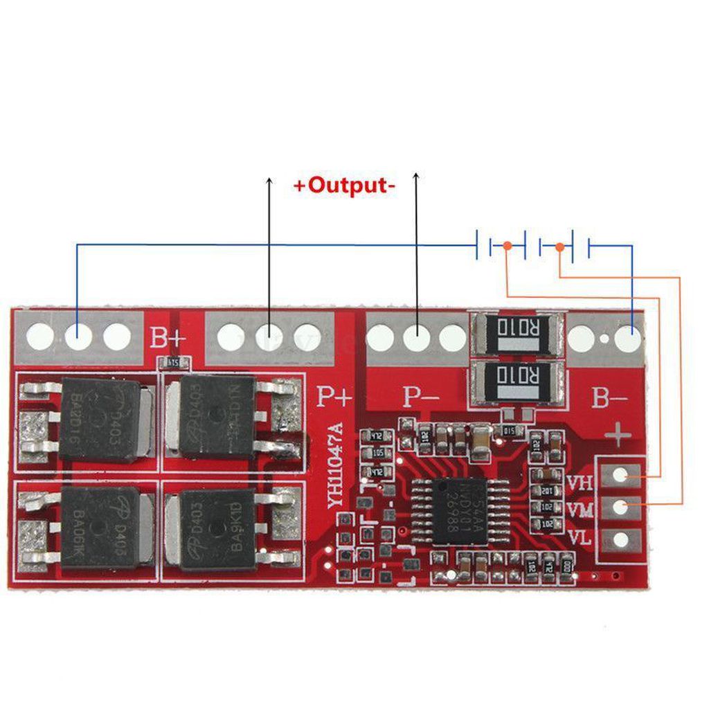

Kérnék egy kis segítséget. Vettem egy 3 cellás lithium védelmet amit a képen látni. A túláram védelmet melyik ellenállás végzi? A adatlap azt írja hogy van 3 szint és ha jól értem akkor a VINI lábon lévö ellenállás határozza meg a kikapcsolási szintett. Ez most 1k. Viszont nem látok képletett a kiszámításhoz mert elvileg 100k-ig lehet ellenállást rárakni. Ezen kivül még valami van a VMP lábbal is, de ezt nem igazán értem. Nem tudom hogy jól gondolom e amit írtam. Egy kis okosítást szívesen fogadok. Köszi
(#) kendre256 válasza dudzsi hozzászólására (») Nov 22, 2015 /
Kérdés, hogy ez a dokumentáció tartozik-e az adott (panelban lévő) IC-hez. Csak azért, mert a doksiban lévő táblázatban a képen lévő feliratú típust nem látok. Ha ez a jó doksi, akkor az áramot az RSENSE ellenállás "méri", a rajta eső feszültséget hasonlítja össze az IC a típusának megfelelő referenciafeszültséggel. A doksi táblázatában 0,075V-tól 0,3V-ig vannak értékek, de nem látom, hogy ez melyik típus lenne.
Első lépésként kideríteném, hogy ennek az IC-nek mekkora ez a referenciafeszültsége. Egyre nagyobb árammal terhelném, és megnézném, mekkora VINI feszültségnél kapcsol le.
Ha ez megvan, akkor a szükséges RSENSE ellenállás értéke ebből a feszültségből, és a beállítani kívánt maximális áramból az Ohm törvény alapján már számolható.

(#) dudzsi válasza dudzsi hozzászólására (») Nov 22, 2015 /
Szia, igen ez nincs benne mert ezt kicsi kinai csinálta. Az én áramkörömbe meg S8254AANVD700 van. De akkor kiséletezek majd. Még egy kérdés az a R010 smd ellenálás az 0,1ohm vagy 0,01ohm? köszi
(#) dudzsi válasza kendre256 hozzászólására (») Nov 22, 2015 /

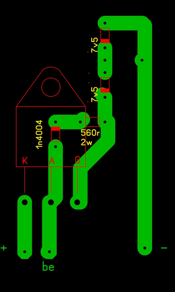

Én a képen látható fesz szabályzót szeretném meg csinálni úgy hogy tudjam vele tölteni egy 9 voltos elemet azért kérdezte hogy hány volttal lehet tölteni.
(#) kadarist válasza kissattila88 hozzászólására (») Nov 22, 2015 /
Ez egy tirisztoros feszültségszabályzó lesz, amit mopedekhez használnak. Neked nem lesz jó.
