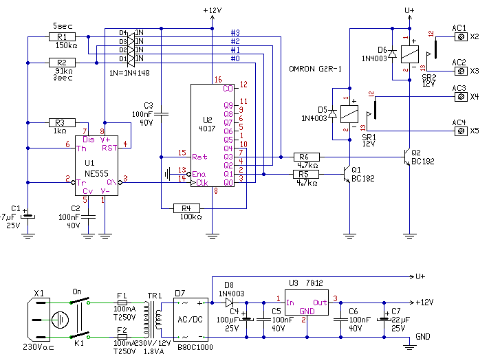

Alaposan szét néztem a fórumban de nem találtam megoldást a bajomra. Egy mosógép motorjának ütemezett forgásirány váltását szeretném megoldani. Minden adott hozzá (a forgásirány váltást két relé végzi) csak a relék késleltetett vezérlését nem tudom hogyan oldjam meg. A kritérium: 1; meghúz az 1.sz relé, és benttart kb: 5 másodpercig, 2; elejt az 1 sz. relé, majd kb: 3 mp múlva meghúz a 2 sz. relé és szintén 5 mp-ig benntart, majd kezdődik előről. Valami egyszerű időzítős megoldást szeretnék (valami 555, vagy ilyesmi és nem PIC). Kérem aki tud segítsen! Köszönettel: Metabo
Tessék! A ciklus bekapcsoláskor a várakozással kezdődik, de az első várakozás, kb. kétszer hosszabb, mint a következők. üdv! proli007

nekem lényegében egy mosógépet kellene csinálnom 10 másodpercet megy egyik irányba, 5 másodpercet áll, majd elkezd mosni a másik irányba ismét 10 másodpercet,majd 5mp pihenő és kezdődik az egész elölről . Arra gondoltam, hogy a fordulatirány váltását azt egy dupla dpdt relével lehetne megoldani legegyszerűbben, mivelhogy a motor az magas fordulatú szénkefés mosógép motor. A kérdésem az az hogy 555 el és 4017el a a fenti MOSOGEP-sch kapcsolás az alkalmas e erre a célra, vagy valaki látott e erre alkalmasabb kapcsolást valahol? Üdv: László
Hello! Alkalmasabb kapcsolás biztos létezik, de ezzel a kapcsolással is megoldható a probléma. Csak az R1 és R2 időzítő ellenállást kell az időzítési követelményeidnek megfelelően megválasztani. üdv!
